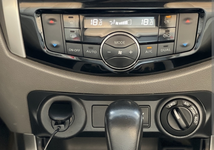

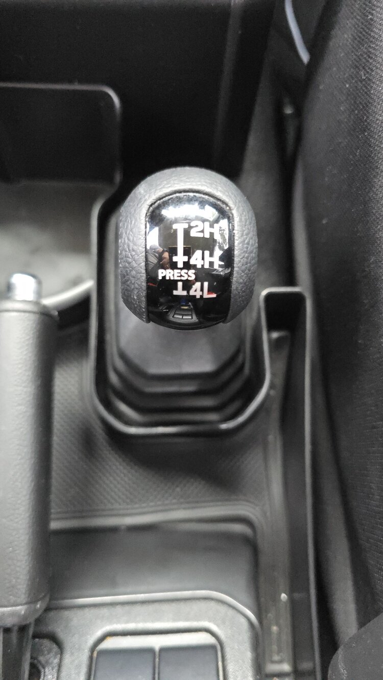

Mình đi bán tải 4wd 3 năm gần 130k km, đang chạy chiếc 4 chỗ cũng 4wd được đúng 1 năm là 50k km.
Cả 2 xe khi đi rẫy, mỗi ngày đều phải cài 2 cầu khi lên nhà. Vậy chắc mình phải tìm hiểu lại quá! Vì không như trong sách hướng dẫn lẫn thực tế trên xe.
Hình bộ phận cài cầu 1 điện 1 cơ đây, kg rõ 2H là gì.

Xe của bác là 4x4. bác có thể lựa chọn đi 2H tức là dẫn động 1 cầu đấy bác. 4H là sử dụng dẫn động 2 cầu tốc độ cao (ko khoá vi sai), 4L là sử dụng dẫn động 2 cầu có kích hoạt khoá vi sai (chế độ này ko nên chạy nhanh)
View attachment 3339114View attachment 3339115
