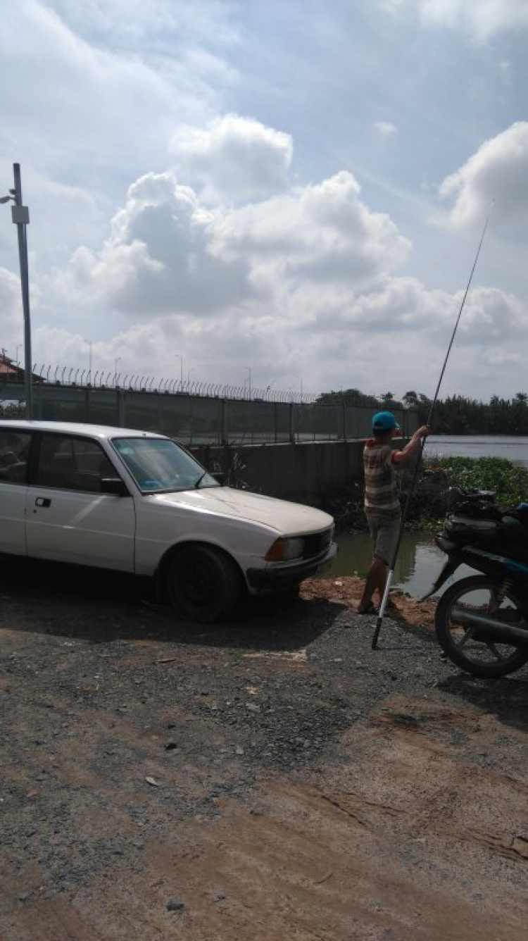

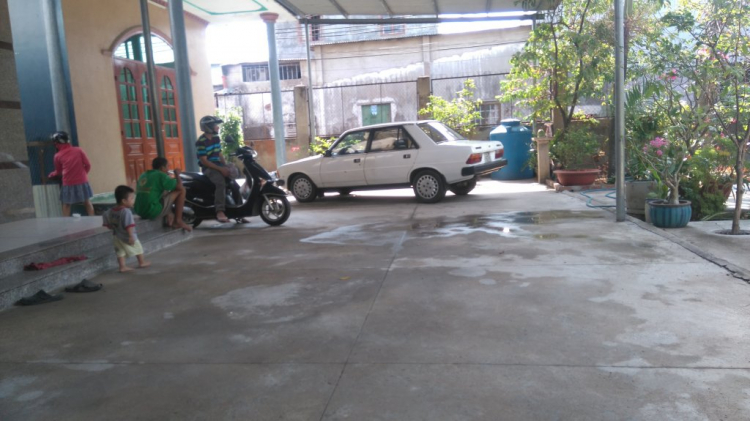

Tình hình là em có chiếc 305 này cũng được nửa năm, thuộc loại trâu già lại còn hàng hiếm nữa. Từ lúc mua tới giờ chủ yếu là nằm một chỗ, một phần là mới có bằng, một phần là bận việc và em nó lại bệnh liên tục cho nên ít sử dụng đến.
Mà em nó hư thì rất khó sửa, phụ tùng đã khó kiếm mà mấy cái gara cũng ngại sửa. Vậy em nghĩ phải bắt trước mấy lão chơi xe cổ mà tự chăm sóc cho em nó vậy (mặc dù chưa đủ tuổi để gọi là xe cổ).
Quá trình tìm thuốc để điều trị cho em nó thì cũng rất khó khăn, rất ít thông tin và sân chơi riêng cho nó.
Với những trăn trở như thế nên em xin mạn phép mở cái thớt này để có chỗ cho anh em sở hữu p305 có chỗ trao đổi với nhau. Đồng thời mong các bác đã từng sở hữu và hiểu biết về em nó giúp đỡ thêm để anh em có thêm nhiệt tình mà gắn bó với nó.
Với những trăn trở như thế nên em xin mạn phép mở cái thớt này để có chỗ cho anh em sở hữu p305 có chỗ trao đổi với nhau. Đồng thời mong các bác đã từng sở hữu và hiểu biết về em nó giúp đỡ thêm để anh em có thêm nhiệt tình mà gắn bó với nó. View attachment 562761 View attachment 562764
