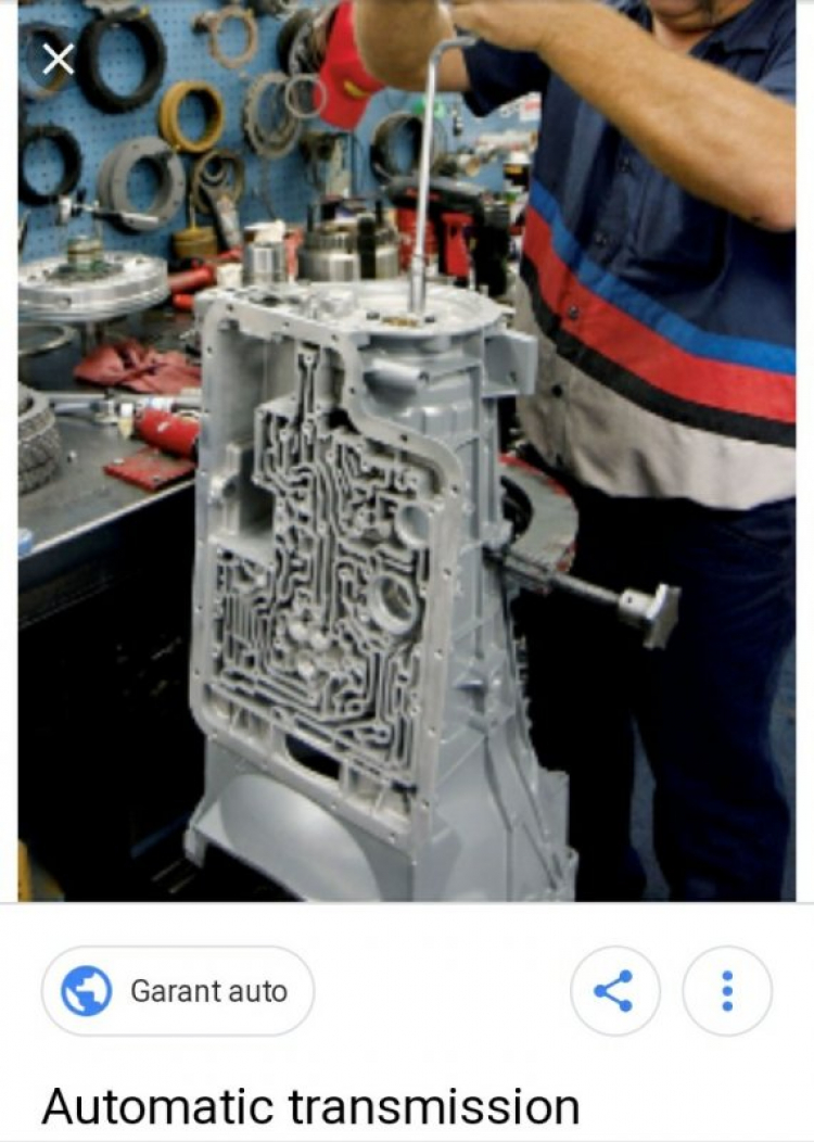

Cái này gọi là mặt quỷ, điều khiển sang số AT, nó còn có các trục sang số, van và phốt cao su.
Ở nước ngoài thì OK, ở việt nam, cư mổi phút nó sang số một lần có khi hai ba lần, nên rất chóng hỏng, hở van xì phốt...
Khi phốt bị xì, toàn bộ ly hợp thắng..của AT bên dưới bị thiếu áp lực, trượt và nhanh chóng hỏng theo.
Trong khi CVT chỉ sang số vài lần trong 10 15 phút.
Ở Việt nam CVT sẽ bền hơn AT nhiều, chỉ duy nhất một điều thôi, thay đúng nhớt.
