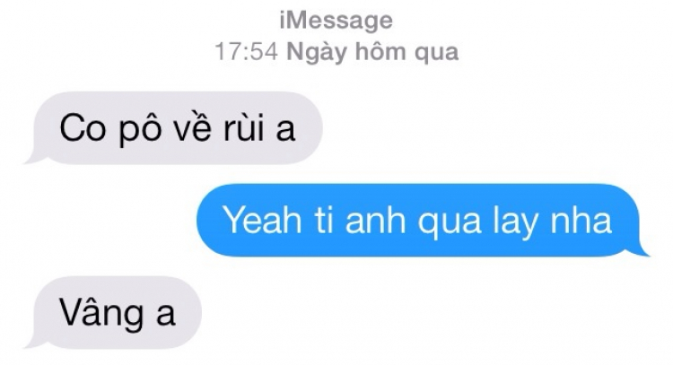

Mịa noá, nhận cái tin nhắn đọc sướng hơn cả tin của gấu
