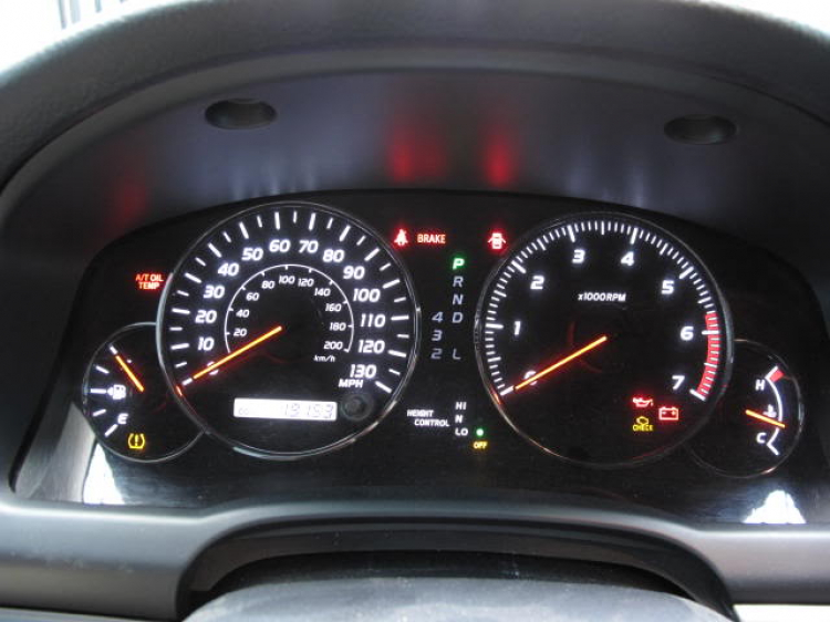

Theo em biết thì:
- Xe máy xăng thì bật công tắc là khởi động được ngay
- Xe máy dầu: cần vài giây sau khi bật công tắc để bugi sấy nóng buồng đốt rồi mới khởi động máy được. Ở 1 số xe nó có hình cái lò xo xoắn trên bảng đồng hồ, khi mình bật công tắc điện thì cái đèn này nó sáng lên, khi nào nó tắt đi, có nghĩa là buồn đốt đã đủ nóng --> Mới khởi động được động cơ.
