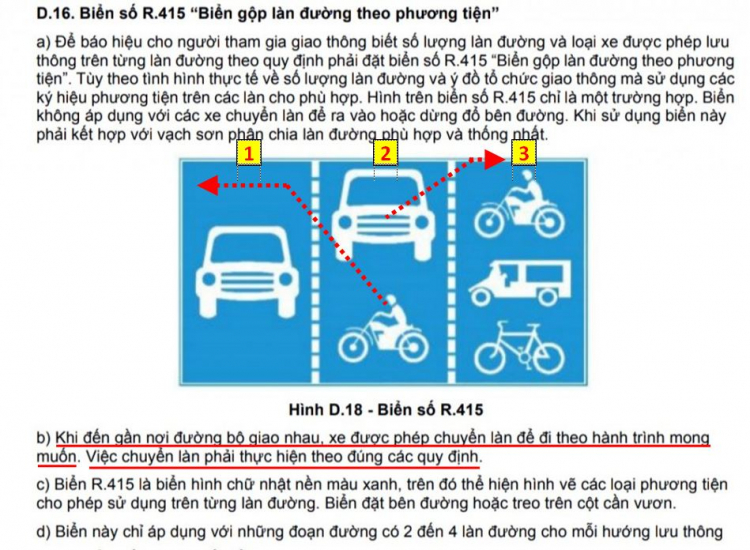

Bác hiểu câu "được phép chuyển làn" không? Cho phép chuyển sang làn khác để đi theo hành trình mong muốn tức là chuyển làn để rẽ trái hoặc rẽ phải dù cho làn đó xe của bác không được phép đi vào theo quy định của biển R415.
Lập luận như bác thì cần gì câu này.
Việc chuyển làn phải thực hiện theo đúng các quy định tức là khi chuyển làn thì phải tuân theo luật định, chuyển nơi vạch đứt, phải mở đèn tín hiệu xin chuyển hướng, đảm bảo an toàn...
Theo lập luận của bác thì xe 2 bánh muốn rẽ trái cũng phải đi đúng làn rồi cắt ngang qua 2 làn ô tô để rẽ à?
Mục b cho phép 2 bánh chuyển sang làn ô tô để rẽ trái và ngược lại ô tô được chuyển vào làn 2 bánh để rẽ phải nhằm tránh tình trạng giao cắt như vậy đó.
Túm lại, 2B hay Ô tô được chuyển làn như hình, cho dù không có 411. Tức là: Ô tô có thể chuyển từ làn 2 sang 3 để rẽ phải; 2B có thể chuyển từ làn 2 sang 1 để rẽ trái. (Chuyển các làn khác mặc nhiên là được rồi). Tương tự xe đạp hay xe lam cũng có thể chuyển 2 lần sang trái để rẽ trái.
Câu b này đơn giản hoá cho việc lắp biển 411 trên thực tế, không phải tốn kém tiền gắn biển 411 nữa. Chỉ cần nhớ 1 quy tắc đơn giản: rẽ trái thì chuyển làn sang trái, rẽ phải thì chuyển làn sang phải.
Nếu đã có biển 415 mà ko có biển 411 thì ko đc chuyển sang làn 2b để rẽ phải. Ko thể tự ý cắt bớt biển để đơn giản hóa hay tiết kiệm chi phí.
Việc này đã tranh luận ở 1 thớt trước đây.
Ko ngã ngũ.
Ko ngã ngũ.
Lý do không được chuyển làn? Bác tranh luận không dẫn luật lại cho là không ngã ngũ là sao?
Nếu có R411 thì còn gì để nói.
Không có 411 nên R415 mới thêm mục b , ghi rõ ràng như vậy, mà bác không chịu hiểu thì cũng pó tay.
Vậy theo bác mục b của R415 ý nghĩa là gì vậy?
Ko ngã ngũ.
Em lập luận như trên để chuyển làn và thấy hoàn toàn hợp lý.
Bác có thể cho cái link "thớt trước đây" để em xem lại?
