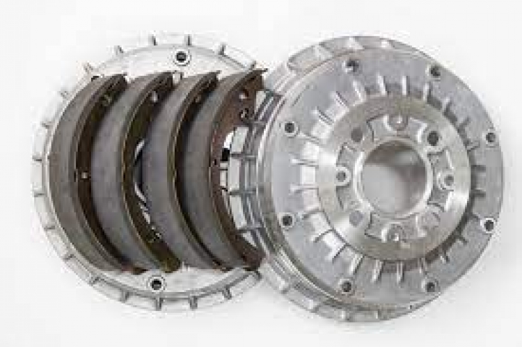

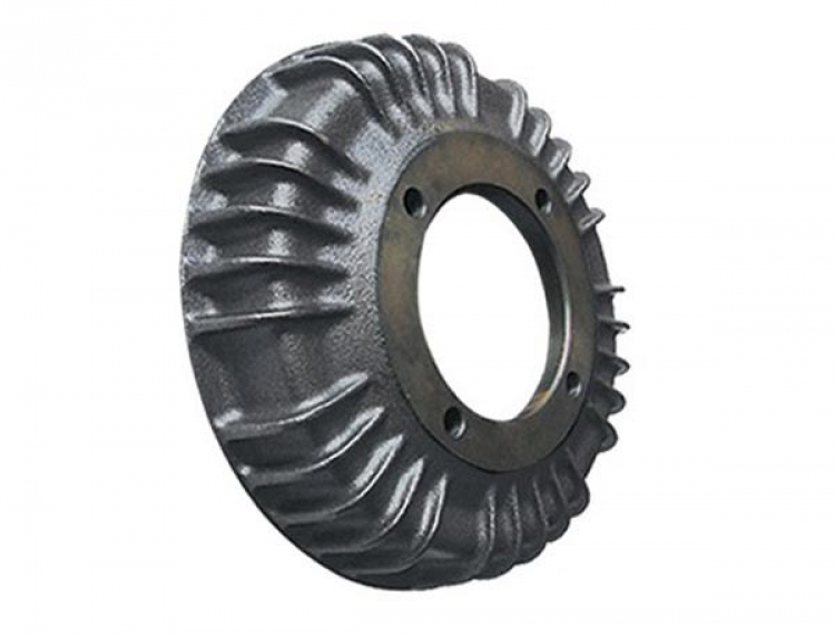

Trở lại bài thì em đưa ra thêm loại thắng tang trống có răng để làm mát khi thắng (có hình)

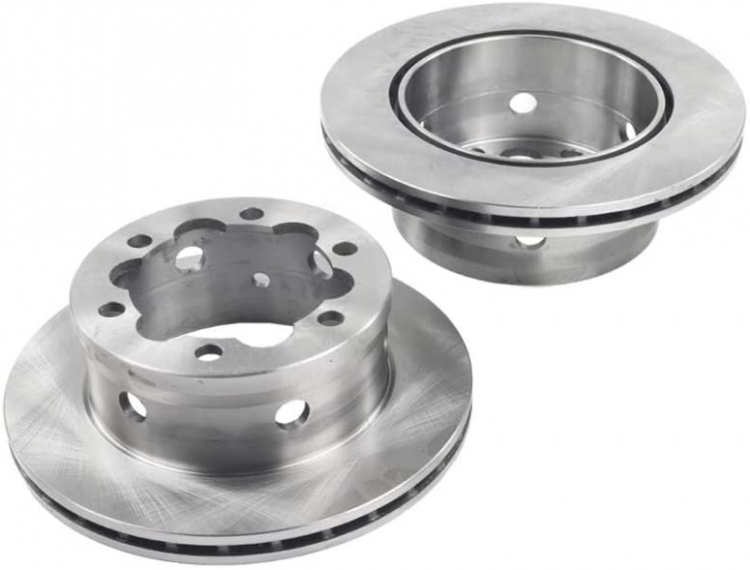

Có loại vừa tang trống vừa dĩa (tức là mội bên .. 4 cái) nếu em nhớ kh lầm là nằm trên mercedes nàp đó ....
Do đó khi nhà sản xuất làm ra là họ có lý do của họ, đời trước họ làm 4 dĩa, đời sau họ làm 2/2 nhưng tang trống sau lại có giải nhiệt có luôn cảm ứng và độ nhạy bén của nó không hề thua thắng dĩa. Nhất là các quốc gia Tây âu rất khắt khe (còn hơn cả bắc mỹ) thì đôi khi tang trống phía sau còn ngon hơn cả dĩa sau ... Thân các bác !
