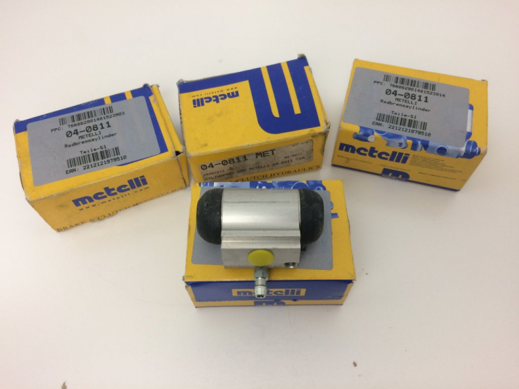

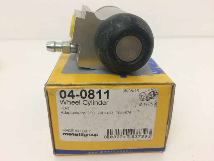

heo con bánh sau
View attachment 658264 View attachment 658265

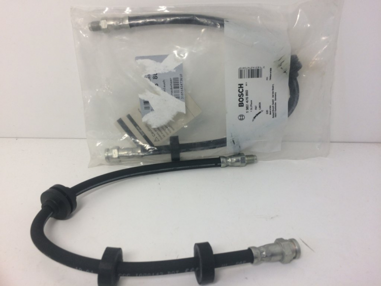

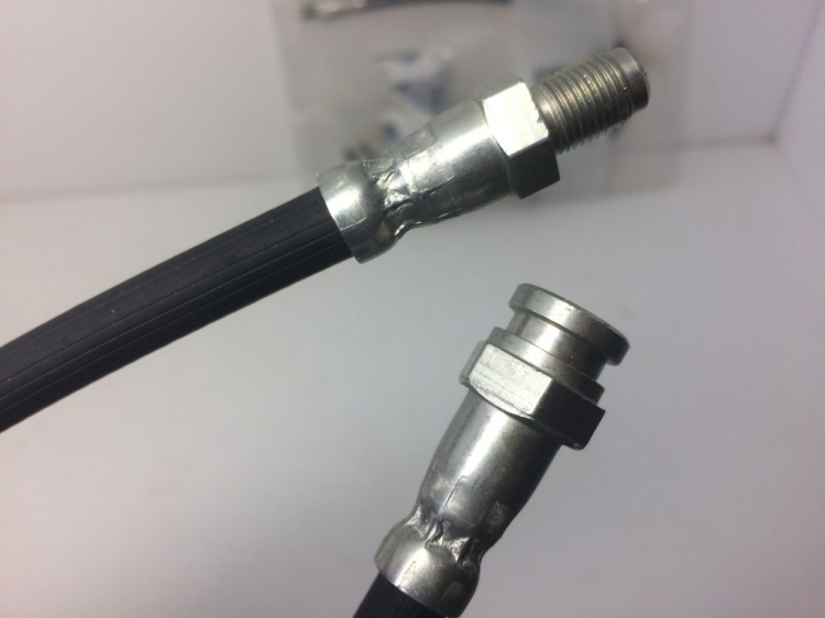

Ống dẫn dầu thắng trước chạy dọc theo phuộc trước dẫn xuống cụm đĩa thắng View attachment 658266 View attachment 658267

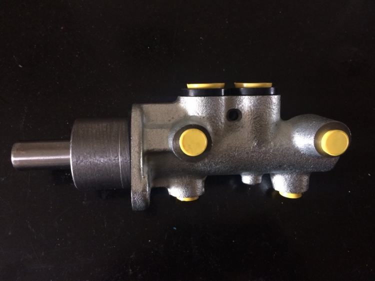

Heo nái View attachment 658268
