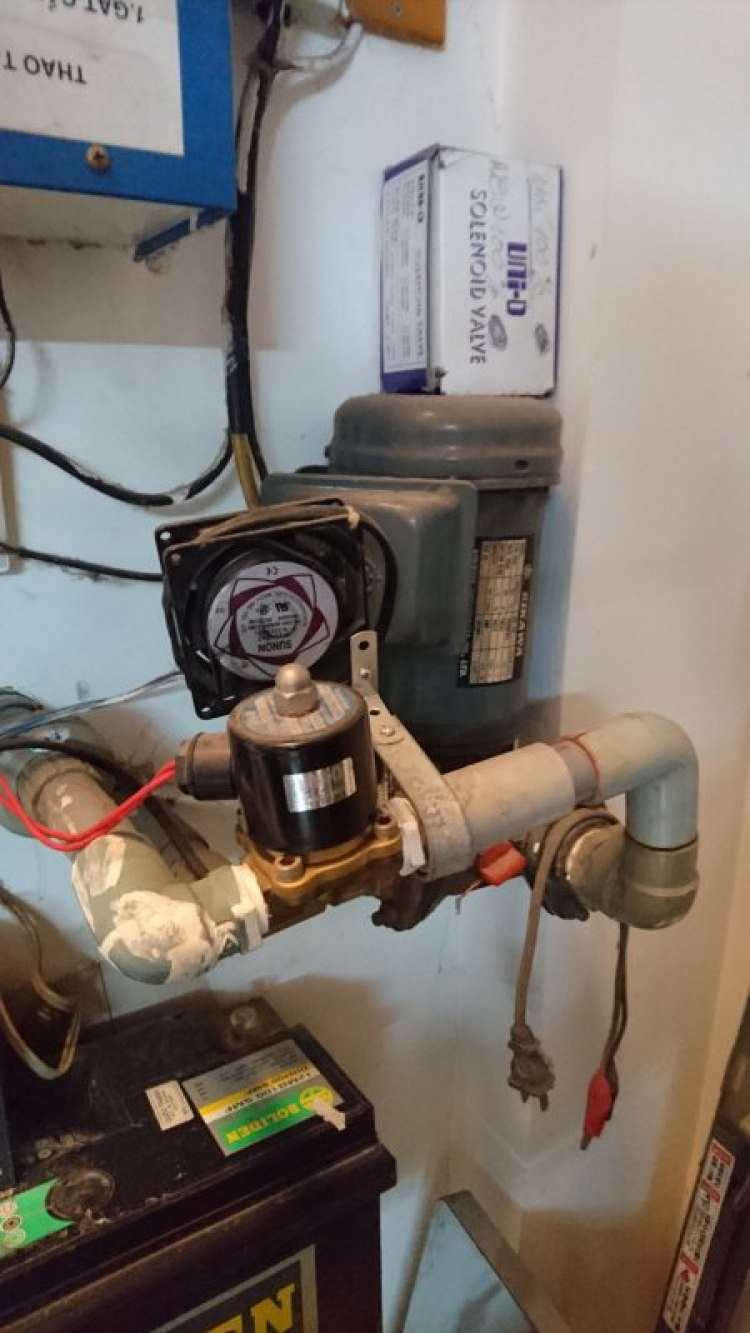

Anh chủ xài thử phao cơ thế hệ mới (cứ ra tiệm bảo vậy), loại mới không có cái phao trái banh tròn như kiểu cũ mà rất nhỏ gọn. Bao nước các thể loại.
Dùng cái van điện này thì mắc công đi dây nhợ lại phải lo an toàn điện và 1 số nhược điểm như các bác bên trên đã nêu

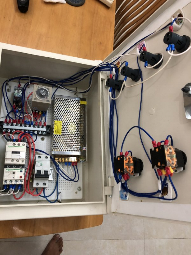

Thì anh xài loại 24v đi, bao không giật. Anh làm cái tủ điều khiển cho nó đàng quàng :D
Phao cơ bồn nước
Demo cái này trước, chiều làm cái khác nhìn cho hấp dẫn hơn xíu :3dcuoigif:
