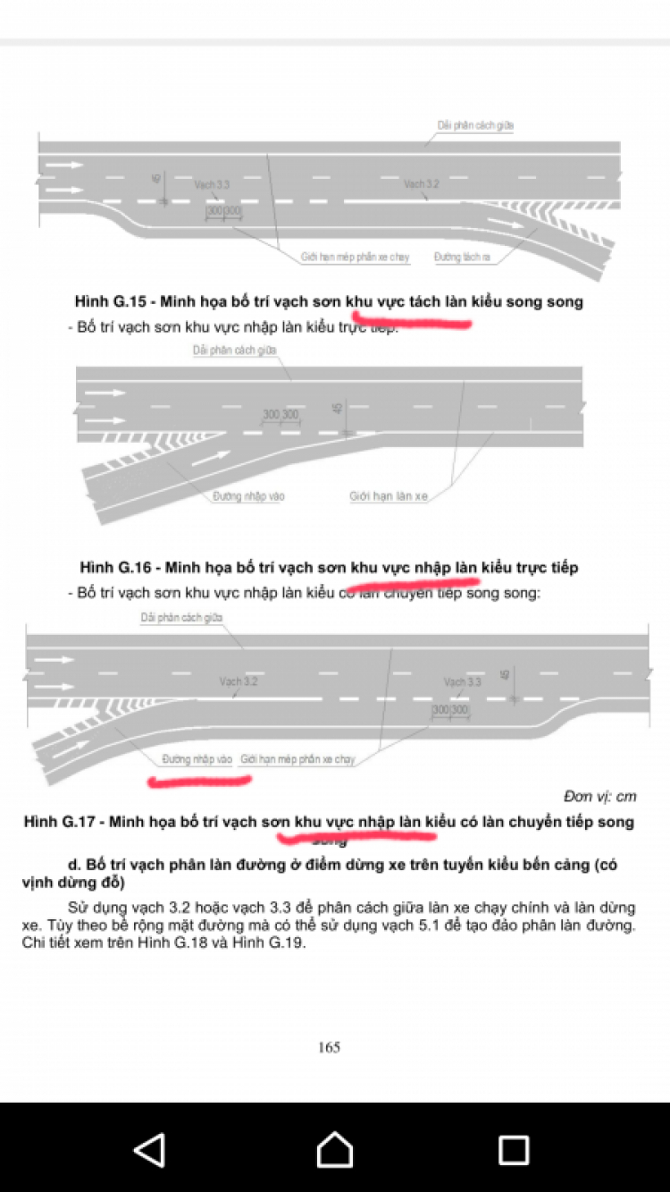

Em thì hiểu thế này:
"Làn tăng tốc" là theo cảm tính, tới chỗ đó phải tăng tốc cho đủ 60km/h để nhập vào làn cao tốc nên gọi vậy.
Còn QC thì đây là "đường nhập làn", "khu vực nhập làn" (hình G.16, G.17).
Phạt lỗi nhập làn trên cao tốc Trung Lương
Trong khu vực nhập làn không có quy định như đường cao tốc nên chạy trên hoặc dưới 60km/h (tốc độ tối thiểu của đường cao tốc) đều được, không vi phạm.
Bác chánh cắm biển quy định tốc độ tối đa và tối thiểu cho đường cao tốc vào khu vực nhập làn em thấy là không hợp lý, nên dời ra sau chỗ vạch đứt (hết khu vực nhập làn, bắt đầu hoàn toàn là đường cao tốc) thì có lý hơn bác ơi.
Chính xác, nên dời vị trí gắn biển thì hợp tình, hợp lý.
cao-toc-bien-toc-do-jpg.816725
2 biển này là dành cho 2 làn xe chạy của cao tốc, ko liên quan gì đến "làn chuyển tốc" hay làn dừng khẩn cấp.
Có thể có lỗi của anh chánh ở đây là lỗi gắn cột cần vươn và giá long môn chưa vươn đủ ngay đúng 2 làn cao tốc thôi!
Còn vị trí gắn ngay đó là chuẩn.
Giá long môn là khung treo biển báo hiệu phía trên mặt đường.
Cột cần vươn là một dạng kết cấu treo biển báo hoặc đèn tín hiệu giao thông dạng cột bên đường có cần vươn ra đường. Cột cần vươn khi cần thiết được dùng cho đường có phần đường dành cho xe cơ giới theo một hướng từ 2 làn xe trở lên; nơi đường có tốc độ xe chạy cao; nơi có nhiều xe tải và xe buýt; nơi bị khuất tầm nhìn hoặc nơi đường có mật độ giao thông cao.
Phải như lày thì OK.
