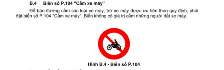

Đoạn có dãy phân cách làn xe máy và ô tô có cắm biển số P.104 " Cấm xe máy" vậy có nghĩa là xe máy không được phép ra làn ngoài. Vậy xe gắn máy có được ra làn ngoài không? Biển P.104 này có hiệu lực với xe gắn máy không?

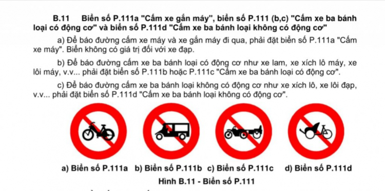

Đoạn vòng cua ngay cổng 11 hướng VT-SG trên QL51 có biển P.11a "Cấm xe gắn máy" vậy xe máy (mô tô) có đc đi vào không? Hay là cấm luôn xe máy (mo to). Theo trong qui chuẩn ghi là cấm tất, vậy nên em rối luôn.
Vậy biển P.104 và P.111a khác nhau là gì vậy các bác.

Theo luật thì biển P104 chỉ cấm xe máy (mô tô), các xe khác không bị cấm đương nhiên xe gắn máy cũng kg bị cấm.
Biển P111a cấm cả xe gắn máy và xe máy (mô tô).
Chắc chắn biển P104 là bác Chánh lắp sai rồi, đúng ra phải là P111a tất.

Được chứ, đường nào chỉ dành cho xe gắn máy và xe nhỏ hơn như xe đạp, cấm ô tô, cấm xe máy thì gắn biển P104 và P103a
