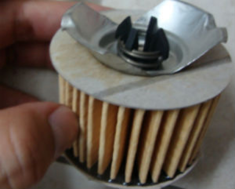

Kết quả cưa từ chiều của em đây các bác.Hy sinh cái lọc gần 100k :(:(:(:(
Mã lọc em cưa là PH6607 luôn các bác nhé :
Phin lọc Fram nhái !các bác lưu ý!
Số lượng nếp gấp là 38 hay 39 nếp gấp.

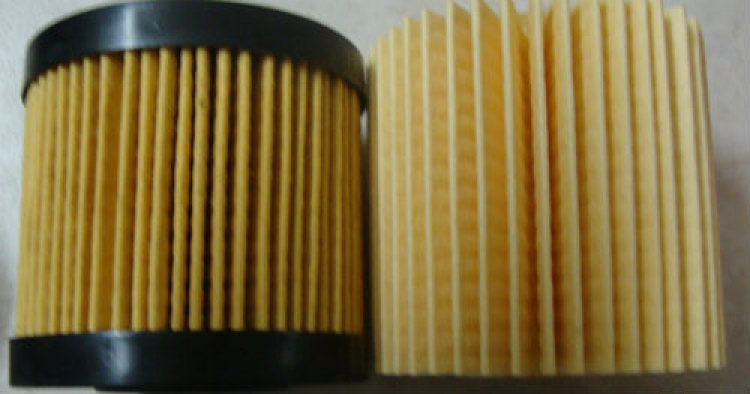

Còn đây là lọc Fram dạng lỏi giấy của Toyota ( Made In Thailand ) VS Fram ( Made in Korean ) . Lọc Toyota có 39 nếp gấp còn cái Fram có 41 nếp gấp.Cái Fram có diện tích bề mặt lọc cao hơn.

Còn đây K&N VS Toyota chính hiệu Made in Thailand :
K&N có 59 nếp gấp còn Toyota chỉ có 39.Độ dày của giấy lọc cũng cao hơn .
Kết luận cái lọc bác chủ mua rất có khả năng là hàng giả .Cái này em đố các bác nghi ngờ chổ nào ạ ? :D:D:D

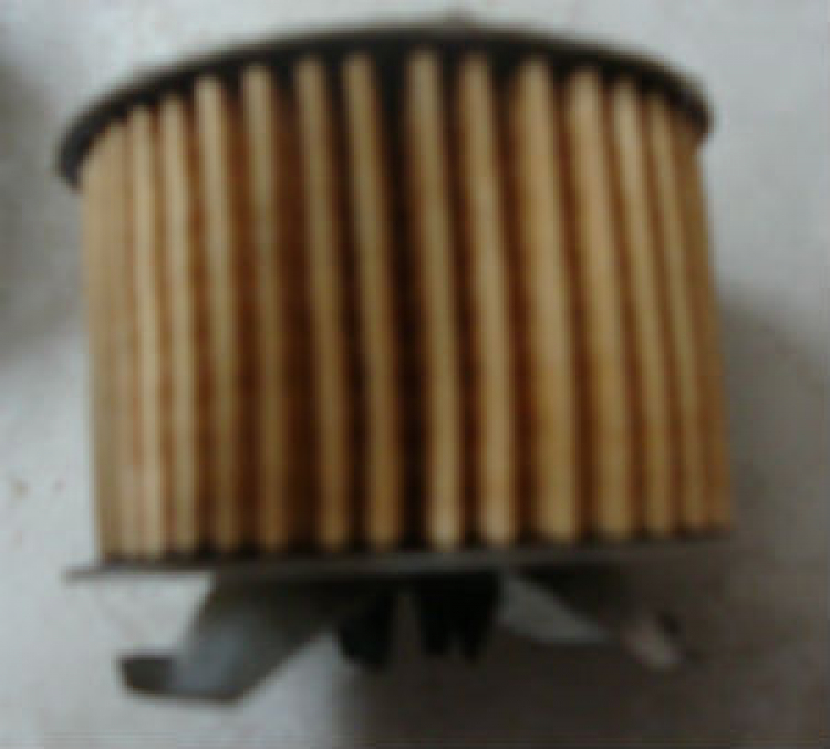

Còn đây là lỏi giấy của em:
Rùi xong!
Cái phin của mình cưa ra cũng có 38 nếp gấp, nhưng cái van thì lại là nhựa màu trắng, còn của bác Phong Nguyễn thì lại màu đen!

Vậy thì đen là chánh hay đen là tà!!!!!
hay trắng của em là tà hay chánh, ui chu cha ơi đau đầu qué xé!!!!!!

Em giỡn tí cho vui, bác Phong Nguyễn đừng giận nhé!!!!!!
