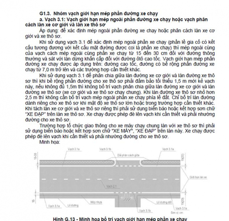

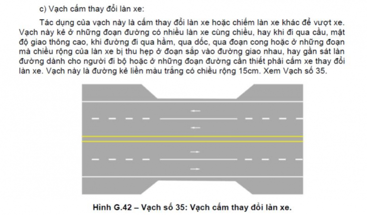

- Vạch 2.2 QC mới 2016 không phải (giống) vạch 1.1 QC 2012 mà là (giống) vạch 35 trong phụ lục H QC 2012.
Phụ Lục H trong QC41-2016 thiếu ????
- Vạch 3.1 QC 2016 là (giống) vạch 1.2 của QC 2012 nhưng chi tiết hơn
