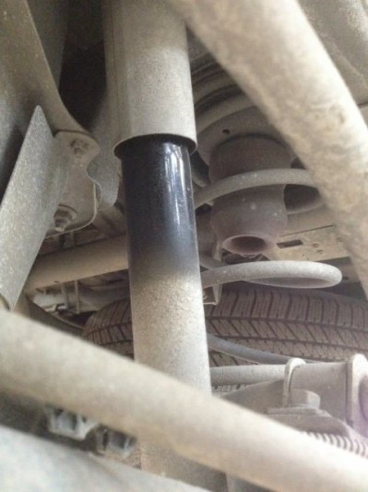

Em thay 4 cây mới, cày SG - BMT, kẹp chì, Hunter..chạy rất phê, ôm cua..toàn trên 60- 80..đỡ hăn bệnh lắc và sàng..Chưa chui gầm nữa. Để cuối tuần chui gầm xem ...em nó có nước non gì không?

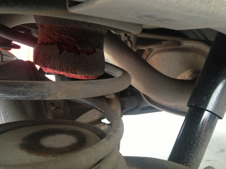

413 của em sau chuyến Tây nguyên về vẫn chưa thấy tươm dầu (bảo vệ phuộc?), giờ còn 2 cục cao su thấy gứm quá

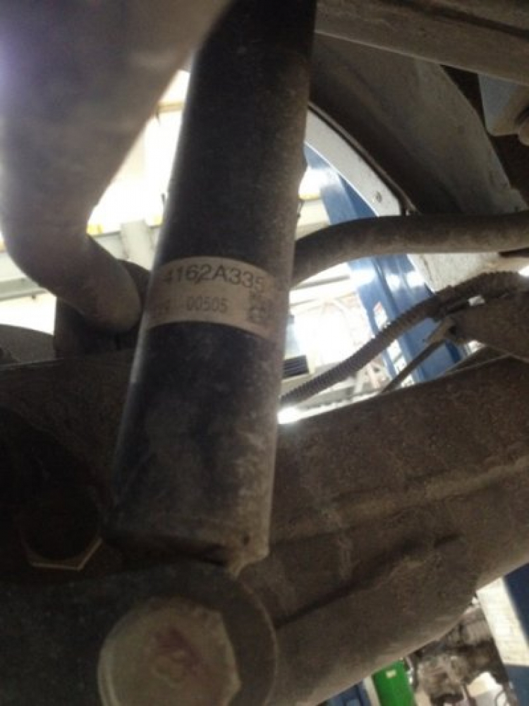

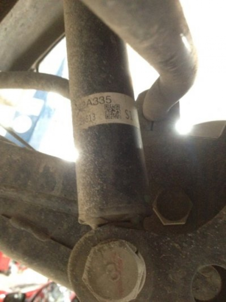

6 tháng, 11K km và đã chết cả 2! Em đang làm bảo dưỡng 10K, đại lý còn mỗi 1 cây ở đây nên đành hẹn mai quay lại thay (vẫn mã 335).
