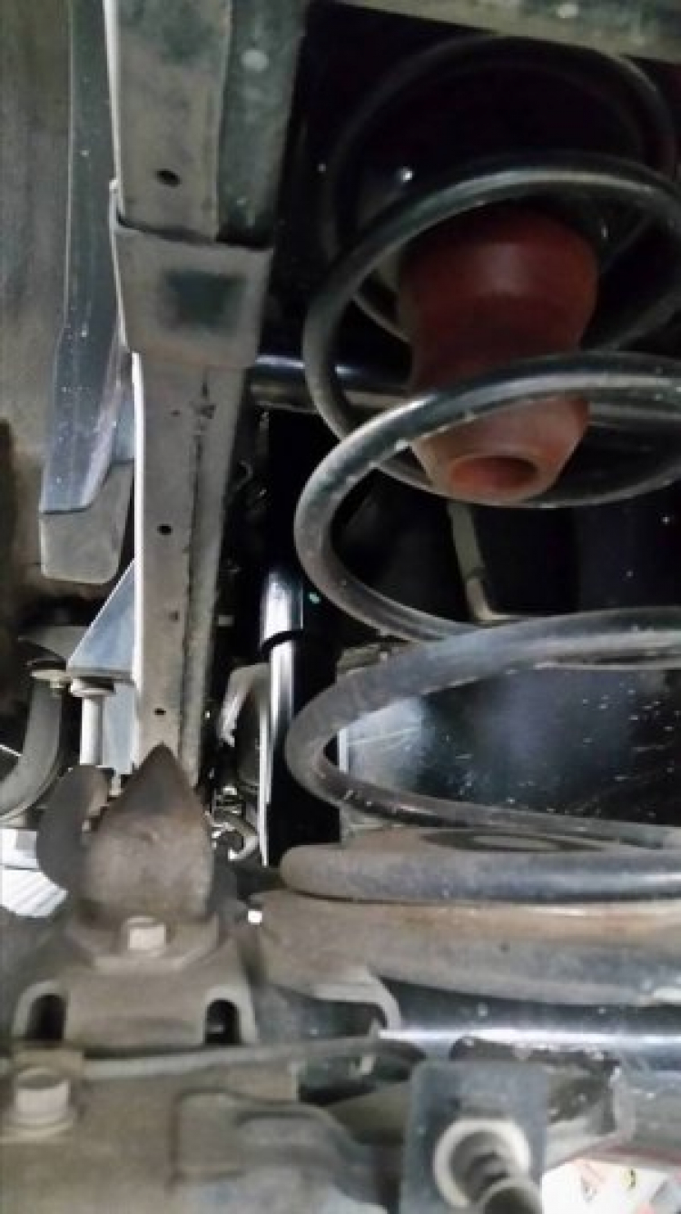

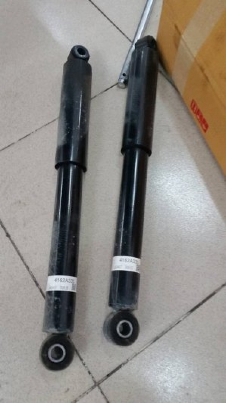

Xe em hôm nay bảo dưỡng 10.000km tại ISAMCO bị phát hiện chảy dầu, cháy ty 2 cây phuộc sau & dc bảo hành thay lại 2 cây khác cũng mã A335. Thay xong đi bớt nghiêng ngả hẳn, kkkk

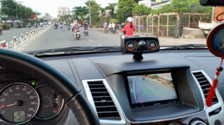

Dùng ESP xem coi xe còn nghiêng không?Xe em hôm nay bảo dưỡng 10.000km tại ISAMCO bị phát hiện chảy dầu, cháy ty 2 cây phuộc sau & dc bảo hành thay lại 2 cây khác cũng mã A335. Thay xong đi bớt nghiêng ngả hẳn, kkkk
Nghiêng ít ESP theo xe hem phát hiện dc đâu, chỉ có xách thước la đo mới bít thui, trưa gắn lại dây chip, cảm biến chân ga lại như cũ chứ để nguyên bản chại chán hơn con Matiz. KkkkDùng ESP xem coi xe còn nghiêng không?
Phuộc hỏng dù còn dất mới nhưng bị xì dầu, cháy ty
Phuộc mới
ESP theo xe báo độ nghiêng phuộc sau khi thay:
má ơi, còn mới cáu luôn mà đã xì

cái ESP bác múc ở đâu vậy.e muốn ktra xe eNghiêng ít ESP theo xe hem phát hiện dc đâu, chỉ có xách thước la đo mới bít thui, trưa gắn lại dây chip, cảm biến chân ga lại như cũ chứ để nguyên bản chại chán hơn con Matiz. Kkkk
Phuộc mới
ESP theo xe báo độ nghiêng phuộc sau khi thay:View attachment 417702
