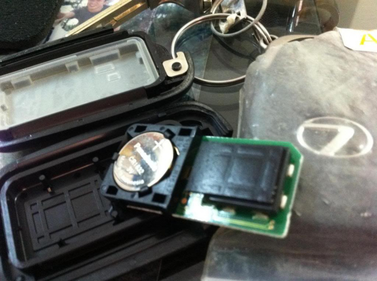

Em mua chỗ Vũ Camera ngay góc đối diện Sunwa Tower 40k/ viên.
@: dùng chìa khóa chìm tách vỏ remote để thay pin là đúng theo sách hướng dẫn sử dụng đó bác, mã pin CR1632 này sài chung cho Toyota và Lexus luôn.
Noted chỗ này, thanks bác. Có đúng pin swiss như bác Denis ko bác?
Pin em mua là của Panasonic - made in Indonesia, y chang pin trong smartkey luôn bác.
Pin cho Smartkey
Mun confirmed

Pin em thay cho chiếc RX350 sx năm 9/2009 đến cuối năm 2012 thì báo pin yếu, như vậy là 3 năm mới thay pin.
mà chiếc 2009 pin em mở ra là made in Japan luôn, sang chiếc 2013 thì pin theo xe là made in Indonesia rồi.
