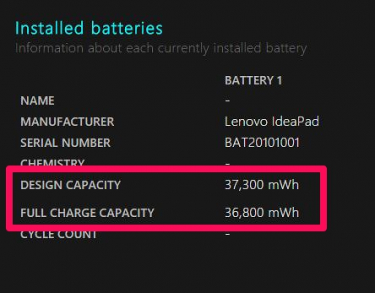

Trước tiên kiểm tra sức khỏe pincòn bao nhiêu %. Thường pin xài lâu ngày sẽ xuống dung lượng, vd 6000mah xài 4,5h xài 2,3 năm còn lại 3000mah thì xuống còn 2,3h. Kiểm tra theo link này. Nếu pin xuống dung lượng thì xài 41% tắt máy là bình thường, nếu pin còn nguyên mà tắc có thể lỗi do nguồn. Như em nói xài 2,3 năm a nghĩ chắc pin hư, nhất là những người hay cắm pin xài cả ngày. Mấy anh hay thay desktop bằng Lap thì 2, 3 tuần nên sạc và xả sạch pin 1 lần.

con lap của e đang chạy ( ngắt xạc ) thì pin còn 41%, đùng phát nó tắt ngúm luôn
h sao đây mí anh? có sửa dc pin ko?
Pin chai rồi !!
Tận dụng thì một số nơi nó mổ hộp pin latop ra nhét mấy cục lẻ vào ... nhưng cũng ít ai làm lắm !!

Pin chai rồi !!
Người ta gọi là thay cell là thay hết mấy cục pin trong đó chứ ko thay 1,2 viên dc đâu anh. Trước kia laptop dùng pin Ni-CD, Ni-MH thay rẻ nên nta hay thay cell. Sau này thế hệ mới dùng pin Lithium-Polymer mỏng ten và nhẹ. Thay củng được nhưng pin mắc hơn tính ra cũng gần bằng viên pin mới.
Ờ !! Mình thấy bọn trẻ nó mổ ra thay !! Mình thì nếu chai thì cứ ra hãng thôi !
hic
đúng là e xạc cả ngày
cơ mà h mua vien pin mơi buốt ruột quá
