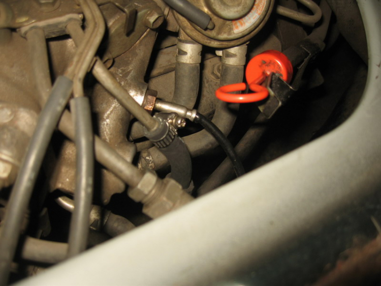

Sáng nay lại có chuyện ly kỳ xảy ra. Suýt nữa là nằm đường.
Sáng ra đề xe và đi một vòng quanh xe thì thấy mùi xăng sặc sụa. Nhìn xuống gầm xe phía dưới ghế tài thì thấy xăng chảy như suối. Hoảng hồn tắt máy xe và cới đồ .... tây ra, còn mặc xà lỏn, chui xuống gầm khám thì thấy cái ống xăng gần chỗ lọc xăng bị bể. Ống xăng này nối với ống kim loại gần chỗ lọc xăng và đi lên phía khoang máy dưới ghế tài. Trong hình là đoạn ống được siết cổ dê:
Previa 9X - Khổ vì yêu, Tập 2

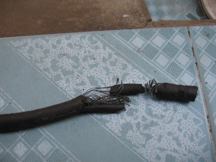

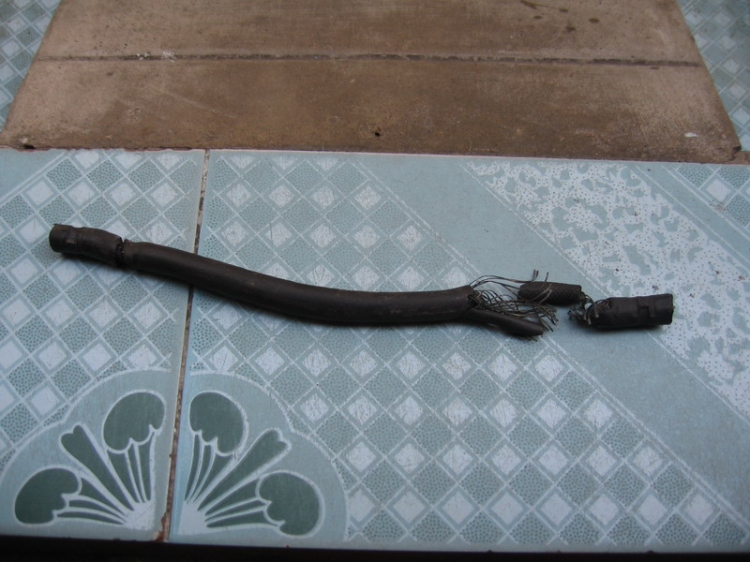

Đoạn ống này dài khoảng 30 cm. Mục và bể nát một đoạn:
Nguyên nhân mục và bể nát thế này là do ống này là ống hơi (trên thân ống ghi là air hose) chứ không phải là ống dẫn xăng chuyên dụng. Garage nào đó đã thay vào xe. Sau một thời gian tiếp xúc với xăng nó bị mục và bể.
Em đã thay tạm một đoạn ống khác để đi sáng nay (ống có bố bên trong em mua ở tiệm phụ tùng gần nhà). Nhưng em sẽ cần tìm mua ống xăng chuyên dụng để thay, chứ không thì cái ống mới cũng sẽ mục và bể nữa.

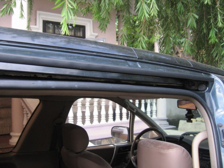

Nhiều anh em nhờ mua ron cửa trước, nhưng mấy website chuyên bán phụ tùng Toyota bán bên Mỹ đều báo là discontinued, mặc dù em đã chơi chiêu là không hỏi trước mà chuyển tiền đặt mua luôn (để nếu nó không có thì kiếm từ nơi khác cho mình).
Nhưng cái ron màu đen gắn ở mép trên của cửa lùa này thì mua một phát được ngay:
Cái ron này cũng lợi hại lắm. Không có nó thì khi đóng cửa lùa sẽ nghe tiếng rung khá rõ. Gắn vào rồi thì đóng cửa em ru liền.

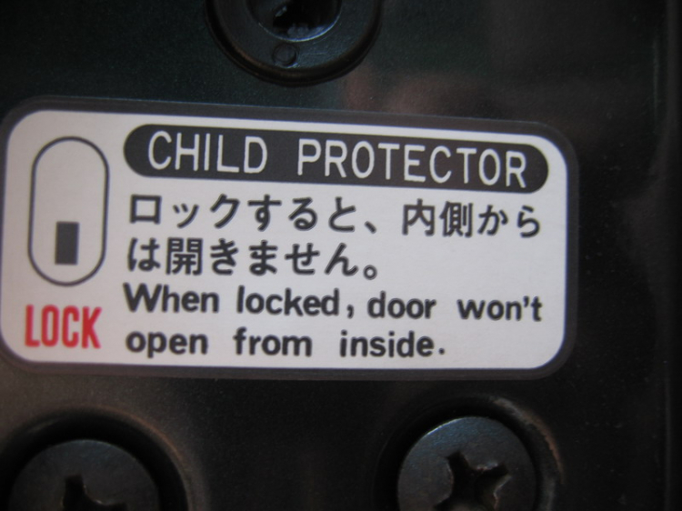

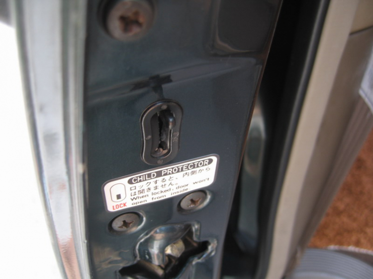

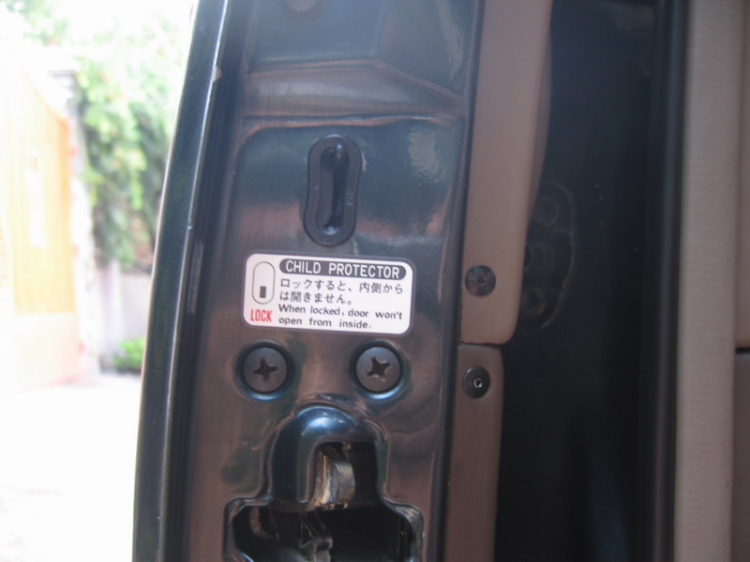

Sẵn thấy bán mua luôn miếng cao su chỗ khóa child lock giá $0.9:
Cái tem giá cũng $0.9:
Vậy là cửa lùa xe em về zin 100% rồi.
