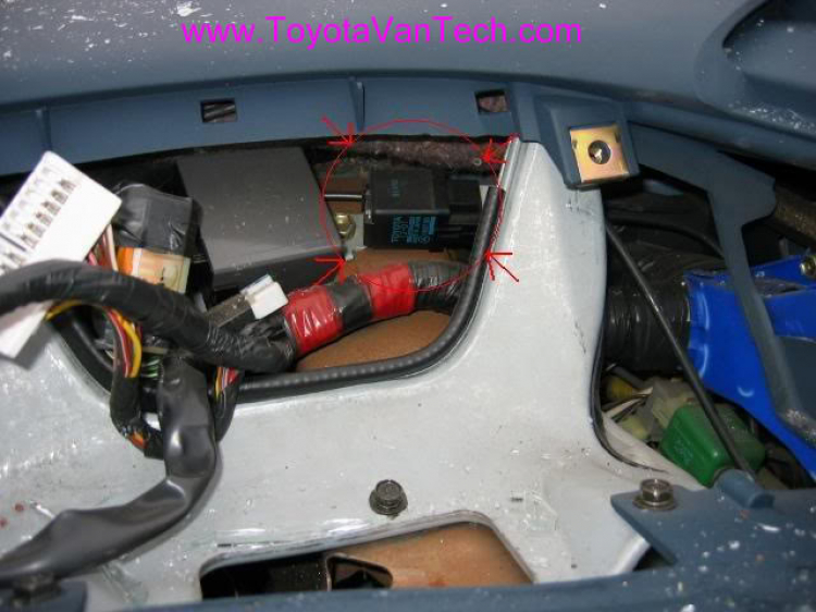

Giúp em tí các bác ui, mai em đi Sì Gòn, tự dưng đèn nhan kg cháy, em thử gỡ nắp cầu chì, tháo cầu chì TURN (7.5) lắp ra lắp vào mà kg kết quả, đổi cầu chì khác cũng vậy, vụ nhan có liên quan gì đến cầu chì STOP kg ạ, đạp thắng đèn phanh vẫn cháy bình thường. Thanks các Bác.

Bác xem lại cái relay của signal ở phía sau đồng hồ công tơ mét nhé... có thể phải thay mới đó...

Khả năng cao là cục chớp (flash relay) phía sau cụm đồng hồ bị liệt như Bác Dungprevia nói. Bác bấm nút đèn khẩn cấp rồi để yên khoảng 5 phút xem đèn có chớp không nhé. Nếu sau khoảng 5 phút mà đèn bắt đầu chớp thì nó mới bị nhẹ thôi. Nhưng đằng nào cũng phải thay.
Cục flash relay của Previa:
