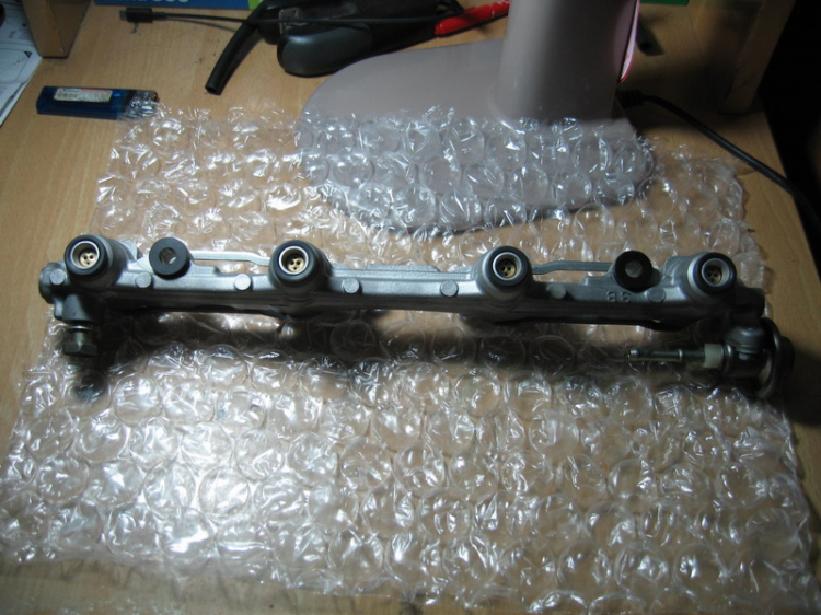

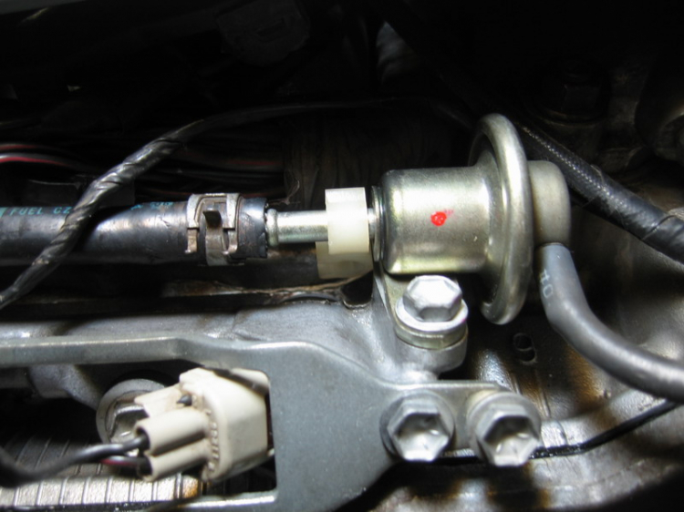

Cây béc phun xinh đẹp em mua trên Ebay đã về tới Việt Nam kịp dịp em khui nắp khoang động cơ:D
Hiện tượng: buổi sáng đề một phát là nổ ngay. Chạy một lúc, dừng lại, tắt máy thì ngửi thấy mùi xăng. Cúi xuống gầm xe phía dưới cửa trước bên phụ là ngửi thấy mùi xăng rõ nhất. Khi đề máy lại thì rất chậm nổ, có khi phải đề lần thứ hai mởi nổ.
Em chẩn đoán em nó bị bệnh đái dầm. Chính xác béc phun bị đái.
Cây béc phun (fuel injector) lúc còn ở Mẽo:
Previa 9X - Khổ vì yêu, Tập 2

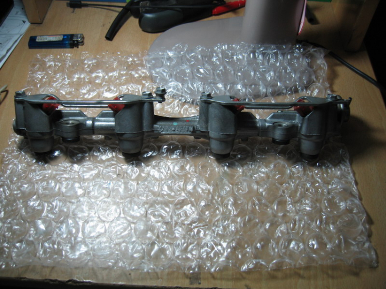

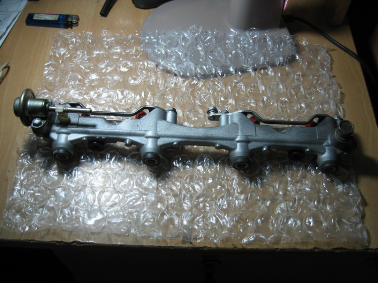

Về đến tay em. Rất sạch sẽ. Người bán đã vệ sinh kỹ, em không phải làm gì thêm:

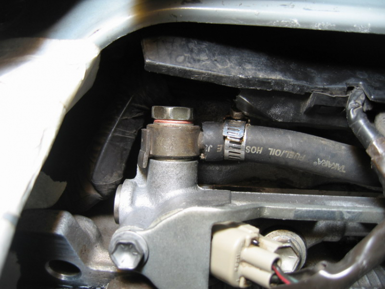

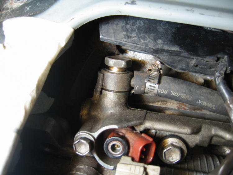

Tháo cây béc trên xe ra. Đầu tiên là rút ống hơi (vacuum hose-ống nhỏ) và ống hồi xăng (fuel return hose-ống lớn hơn) ra khỏi van điều áp (pressure regulator):

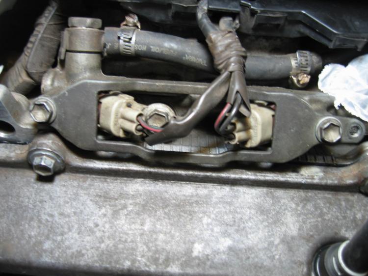

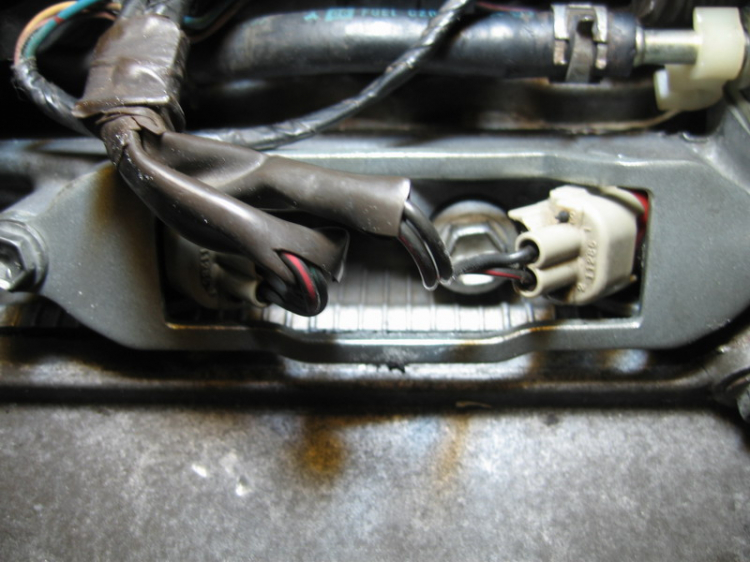

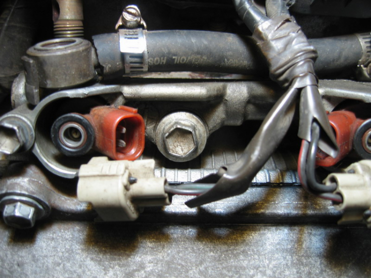

Tiếp theo, mở 4 con ốc và lấy 2 miếng che bảo vệ béc phun ra, rồi rút 4 giắc điện cắm vào 4 béc phun:

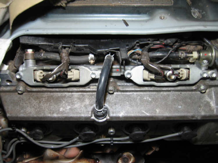

Cuối cùng là dùng khóa 12 mở 2 con ốc giữ cây béc trên quy-lát là có thể lấy cây béc ra:

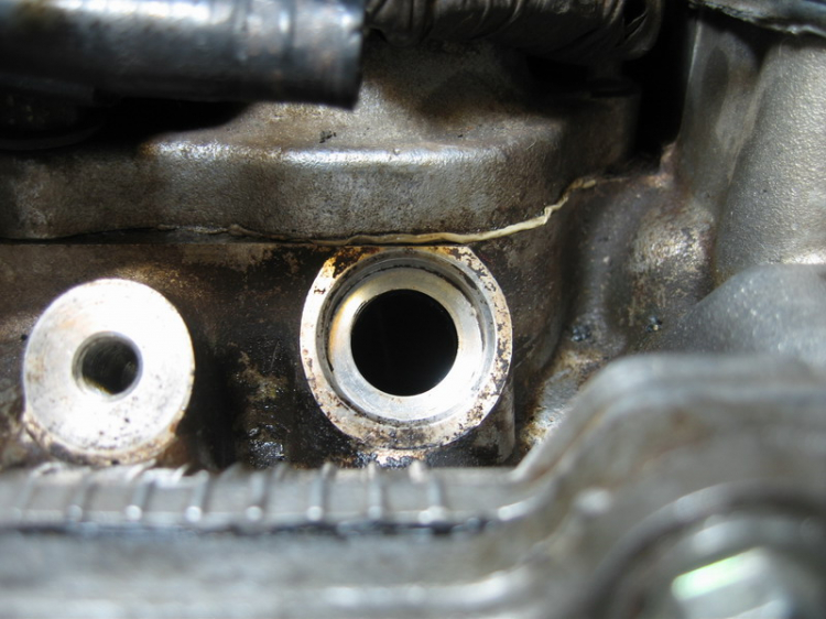

Vệ sinh miệng lỗ cắm béc phun trên quy-lát một chút cho sạch cặn bẩn:

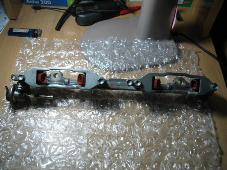

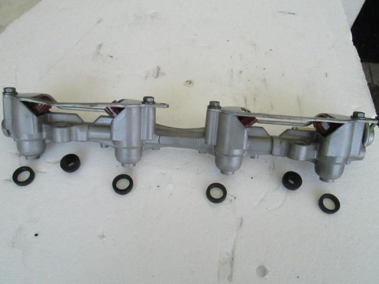

Cây béc mới vào vị trí:
Chỗ ốc cấp xăng theo sách hướng dẫn phải có 2 long đền, một con phía trên, một con phía dưới. Cây béc cũ không có. Cây béc mới chỉ có một con, nên em đã bổ sung thêm con màu đồng:
Nổ máy để thử. Béc hoạt động êm. Máy nổ êm hơn, ga cầm chừng nhuyễn hơn, mùi khói thơm hơn.
