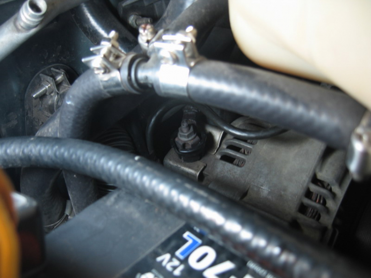

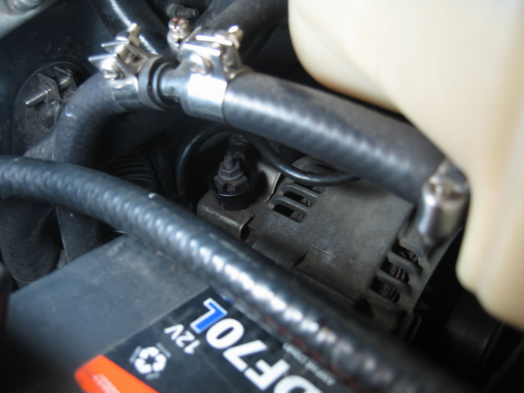

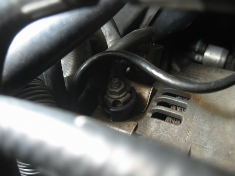

Một ngày đẹp trời, nắng ráo, em Previa 94 S/C khi dừng lại trên đường, máy nổ cầm chừng, thì đèn bình điện (battery light) trên đồng hồ chớp tắt. Đạp ga chạy tiếp thì đèn tắt. Trong suốt chuyến đi đèn này không sáng nữa. Nghĩ thầm trong bụng chắc máy phát sắp tiêu rồi.
Sáng hôm sau đề máy cho nổ cầm chừng khoảng 5 phút thì đèn bình điện lại sáng nhấp nháy. Mớ nắp ca-pô lên và nhìn vào chỗ máy phát điện thì giật mình vì thấy một đốm đỏ rực như đầu điếu thuốc lá đang cháy!

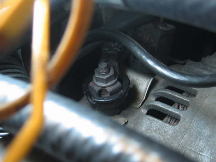

Tắt máy kiểm tra thì phát hiện là con ốc gắn dây cáp máy phát lỏng, điểm tiếp xúc hở gây nẹc lửa. Chỗ này:
Previa 9X - Khổ vì yêu, Tập 2

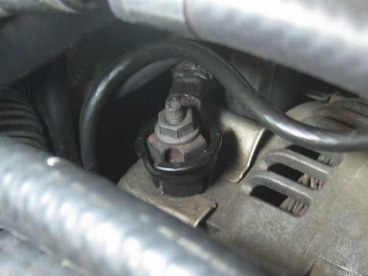

Tháo con tán cũ ra dục luôn và thay con tán mới: và siết thật chặt:
Nổ máy và đo điện ở hai cọc bình. Vẫn được 13,8 V. Từ bữa đó đến nay đèn bình điện không còn sáng lên nữa.
