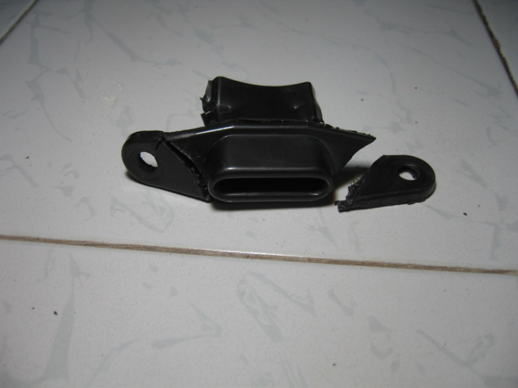

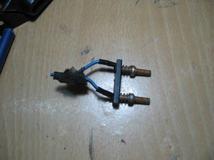

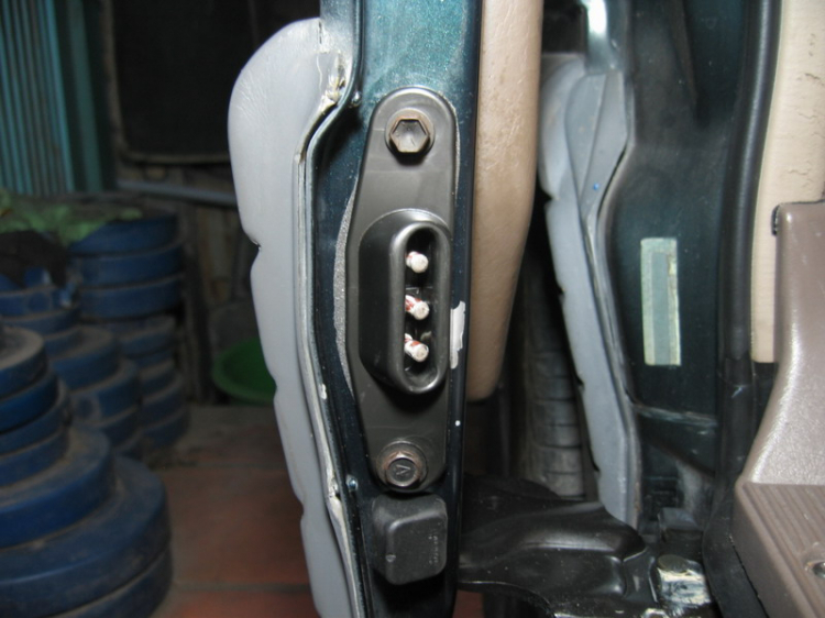

Hòa trong không khí hân hoan chăm sóc vợ già Previa, sáng nay em ghé Bác Đạo xin được cụm tiếp điểm trên cửa lùa này:.
Previa 9X - Khổ vì yêu, Tập 2
Thật ra em chỉ dùng phần nhựa bên ngoài, các tiếp điểm bên trong không dùng được vì cái của Bác Đạo chỉ có 2 tiếp điểm, còn xe em thì lại dùng loại 3 tiếp điểm.
Tiếp điểm của Bác Đạo:
Phần nhựa cũ của xe em (bể tanh banh):

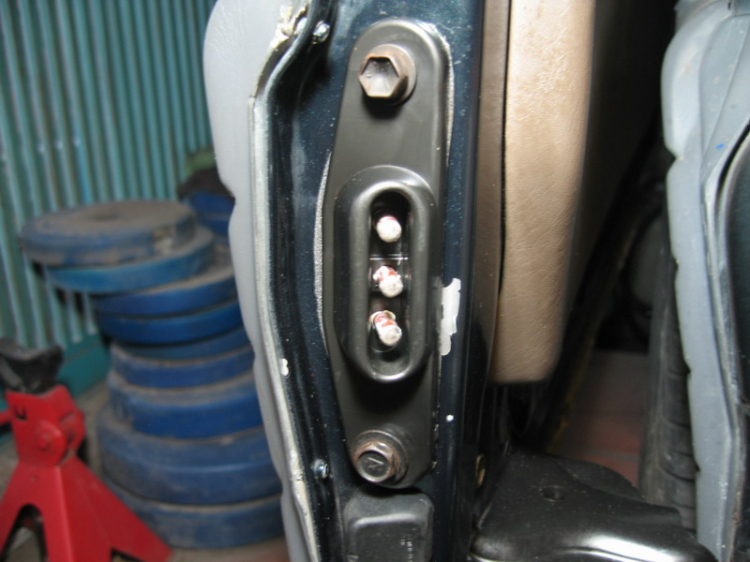

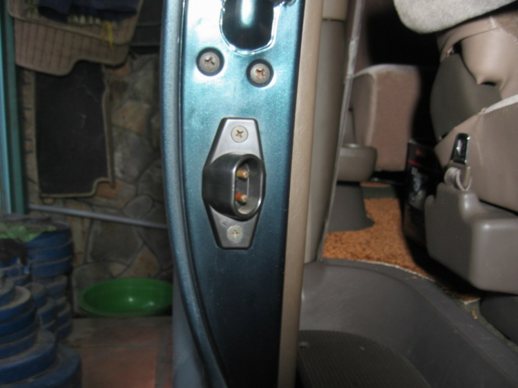

Cửa lùa xe em có tới 2 cụm tiếp điểm điện:
Cụm ở giữa cánh cửa, có 2 tiếp điểm, dành cho hệ thống khóa điện:
Và cụm ở dưới, có 3 tiếp điểm, dành cho hệ thống báo động:

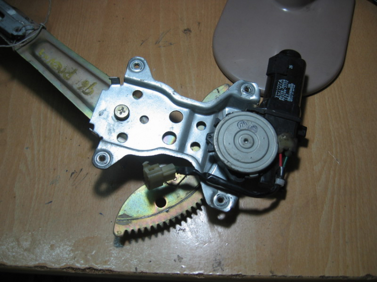

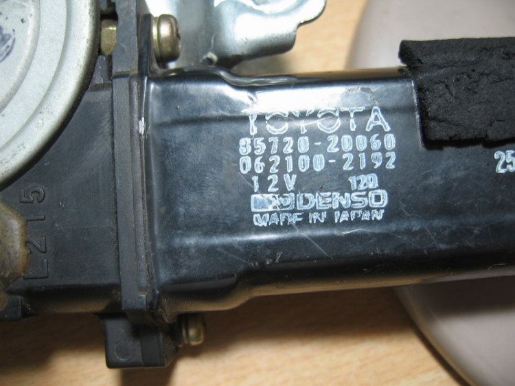

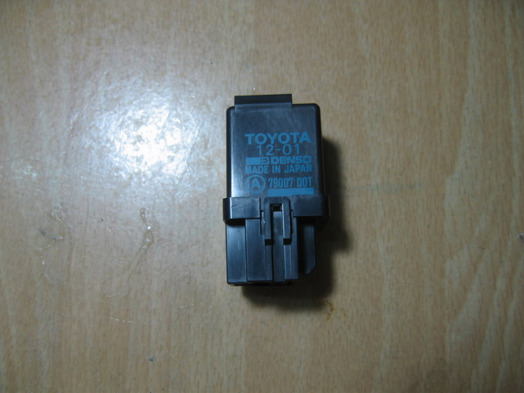

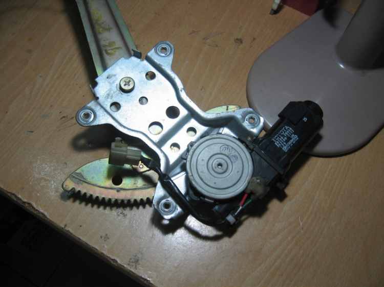

Mấy món vừa nhận hôm nay để trị 3 bệnh hiện nay của bà vợ già Previa 94 S/C (mà cũng là bệnh khá phổ biến của nhiều bà Previa khác):
1. Kính cửa bên tài lên xuống chậm chạp. Nếu bấm xuống hết cỡ thì kẹt luôn, không lên được. Phải dùng tay kéo phụ thì nó mới chịu lên.
Em mua nguyên cụm motor và compa trên Ebay. Cái này của xe đời 96, hy vọng còn ngon:

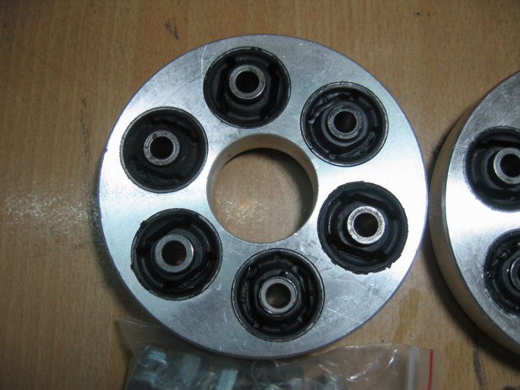

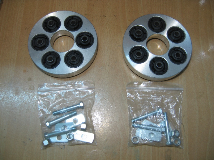

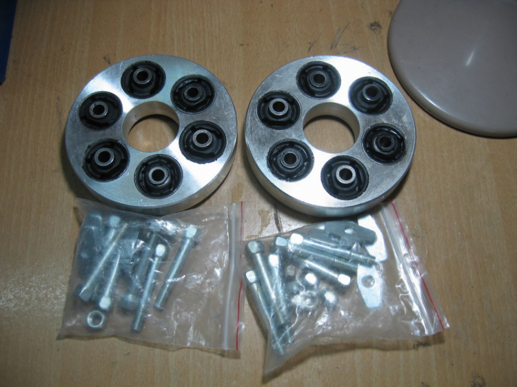

2. Cao su láp. Hồi mới cưới em đã thay rồi. Bây giờ lại bị rần nữa. Không có chọn lựa nào khác ngoài hàng aftermarket trên Ebay. Cao su láp của đời 94-97 khác với đời 91-93 ở về đường kính lỗ bắt ốc, không dùng lẫn cho nhau được:
Bộ trước đây đã thay vào xe:
Bộ mới nhận:
Bà con bên Mẽo cũng chê cao su láp hàng aftermarket này lắm. Đồ chính hãng vẫn có nhưng quá đắt. Nếu ra dealer của Toyota thì bộ cao su láp chính hãng và công thay sẽ mất $900.
Một Bác trên trang Toyota Nation còn cảnh bảo là ốc bắt cao su láp hay bị lỏng ra sau một thời gian sử dụng nên cần phải dùng keo răng ốc khi lắp ráp.

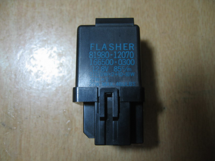

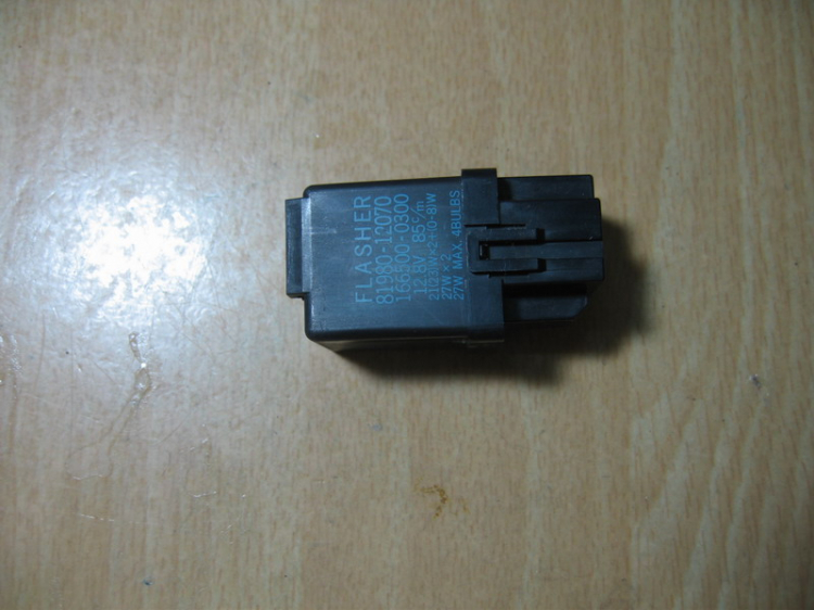

3. Đèn xi-nhan không chớp. Gạt công tắc xi-nhan trái/phải hoặc bấm nút đèn khẩn cấp xong chạy khoảng 10 km nó mới bắt đầu chớp, đủ để mấy chú police tó.
Em mua cục flaher relay cũ này:
Bộ mới nhận:
Sự khác biệt lớn nhất giữa bộ 91-93 và bộ 94-97 là khoảng cách phân chia các lỗ khác nhau (do đầu tam giác của láp trước ở đời 93 & đầu tam giác đời 94 ko giống nhau). Cái này quyết định tụi nó ko thể thế chỗ cho nhau.
Xe em đời 93, nhưng lại mua nhầm đời 94-97. Nên bi giờ treo cặp cao su này ở đầu giường, mỗi tối đi ngủ nhìn cho . . . nhớ!:p
Có ai bị như em ko? . . . thiệt là đau lòng wa đi!!!
Bộ mới nhận:
Hoa hậu nhà em bị y chang vầy, rờ le chớp đi khoảng 200 mét thì hoạt động tốt, kính bên tài cũng rít vậy, cũng lâu lâu bị kẹt, nhưng chút là bấm được
