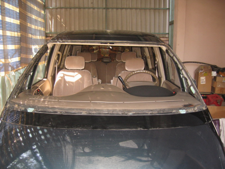

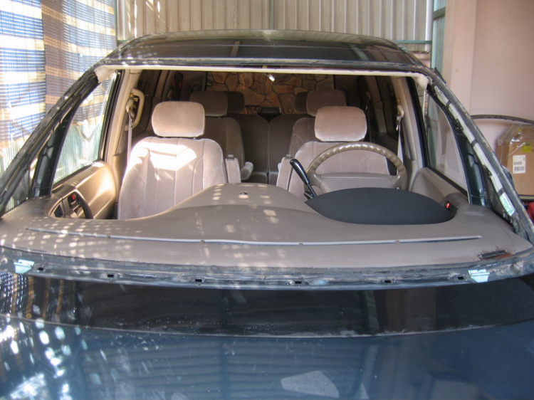

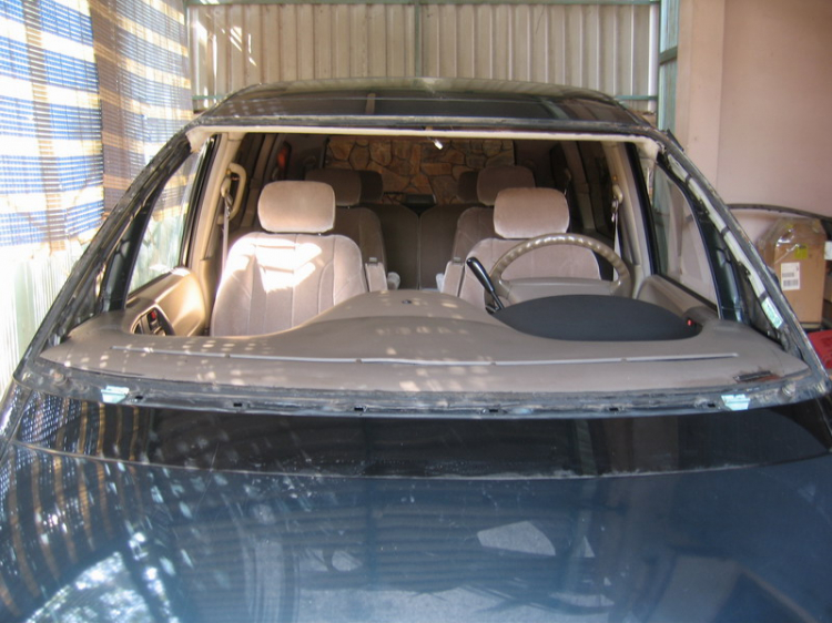

Bữa rồi Bác Xedaumalai có nhắc nên hôm nay em quyết tâm bắt tay vào project kính lái. Dịp cuối năm công việc đuối quá nên chắc mỗi ngày làm một chút
Sáng thỉnh thợ kính đến ra kính. Họ làm nhanh như chớp. Em không ngờ là ra kính dễ và nhanh vậy:
Previa 9X - Khổ vì yêu, Tập 2

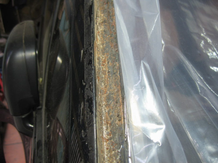

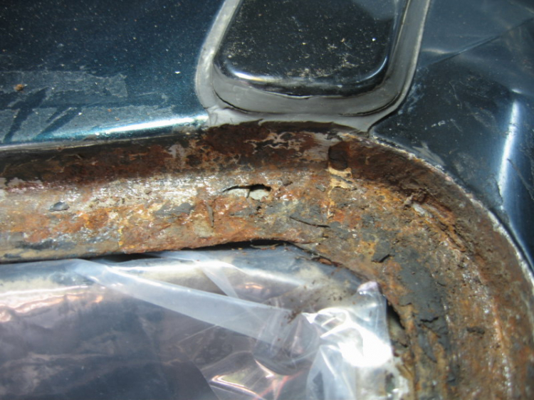

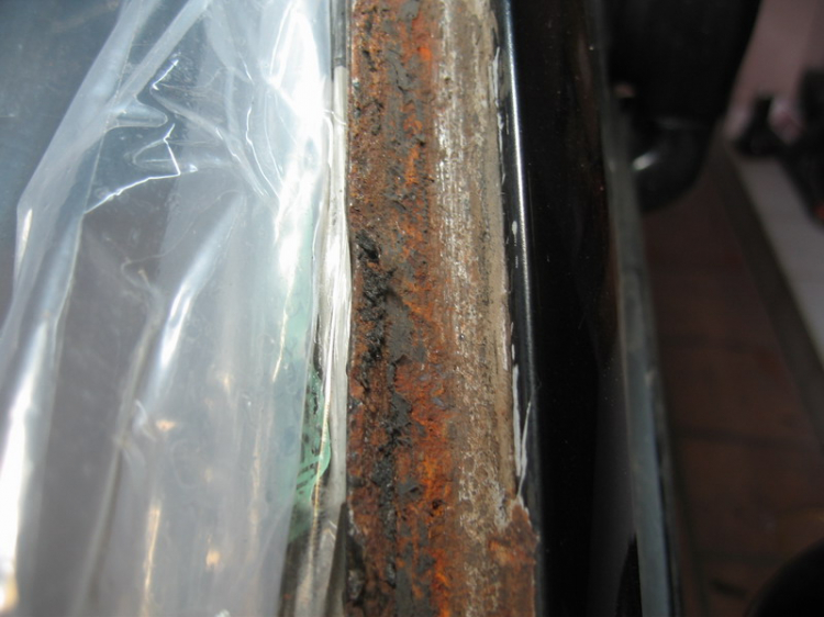

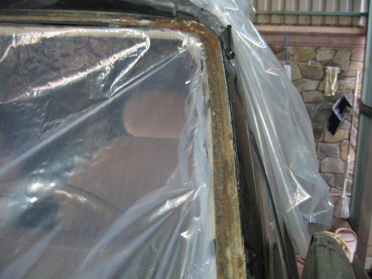

Mất quá nhiều thời gian để cạo keo silicone. Tình hình là rất tình hình. Không xử lý không được. Khu vực xung quanh kính hầu như chỗ nào cũng bị mục rỉ:

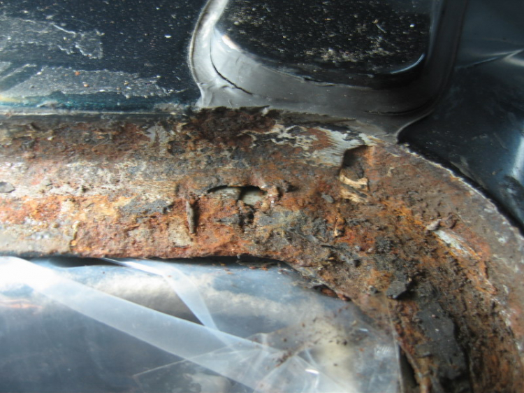

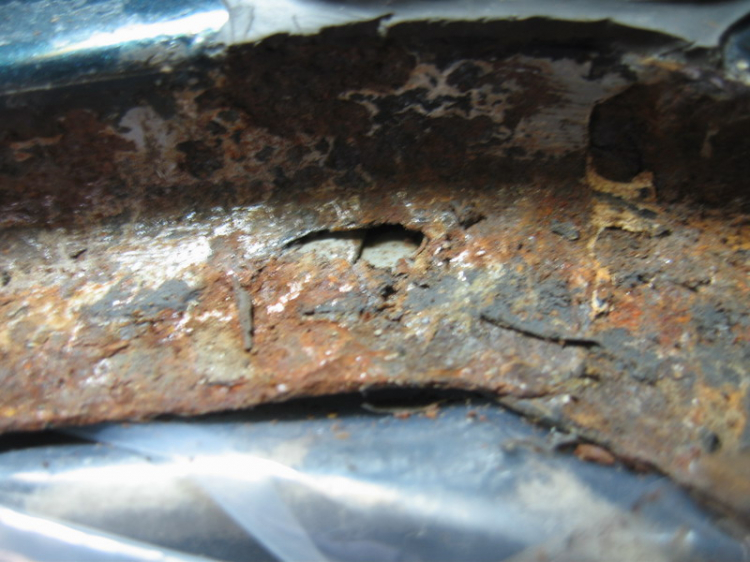

Chỗ lủng bị lọt nước đây:

Bác Tuyên định dùng keo xám chịu nhiệt chống dột xử lý hả? Xà rông mép hốc bánh sau xe em mục nhẹ, em xử lý keo này mà nó cố định luôn không phải dùng gió đá ^_^
1/3/09
467
132
Em hóng công tình bác Tuyên ! Bác dùng thử keo AB Dexcon xem. Em có thử mấy chỗ mục dưới gầm. Tốt bác ui !
