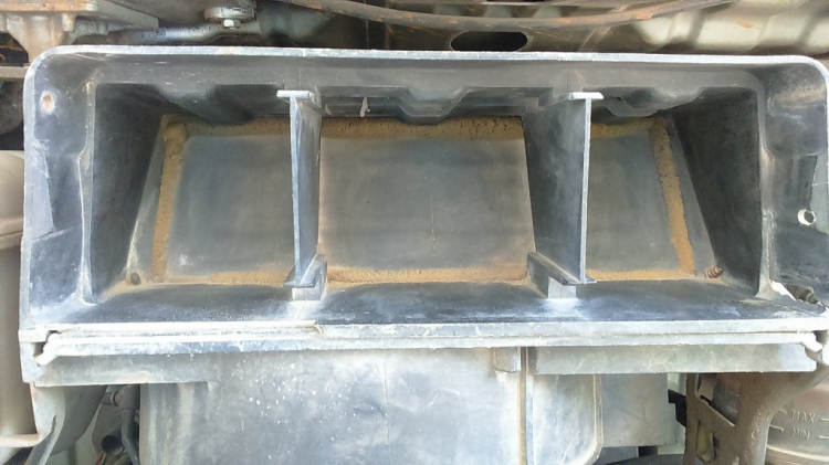

Cái lỗ mũi em tháo ra vệ sinh bụi, bên trong cũng bít chịt vậy các Bác, em tưởng có cái lược chứ, em phá từ sáng tới giờ, chỉ vọc phần râu rìa, không dám đụng gì đến hầm máy.

Phần lưới nhôm này nó không cố định, nó lung lia lúc lắc, do chỉ được bắt chỉ có 2 cái pát phía dưới, 2 cái pát phía trên gãy rồi, hì hục sáng giờ cũng cố định được, em chế thêm 2 cái pát khác, cứng khừ luôn, các Bác mà nhìn thấy chắc cười rụng răng luôn á, thôi kệ, miễn cố định không còn lung lay là mừng ùi. Em quên chụp lại khoe ùi, chắc chớt.
View attachment 501591 View attachment 501592 View attachment 501593 Phần lưới nhôm này nó không cố định, nó lung lia lúc lắc, do chỉ được bắt chỉ có 2 cái pát phía dưới, 2 cái pát phía trên gãy rồi, hì hục sáng giờ cũng cố định được, em chế thêm 2 cái pát khác, cứng khừ luôn, các Bác mà nhìn thấy chắc cười rụng răng luôn á, thôi kệ, miễn cố định không còn lung lay là mừng ùi. Em quên chụp lại khoe ùi, chắc chớt.
Thua toàn tập... Chổ cái lưới đúng ra là cái nắp lấy gió ngoài, đóng mở do cọng cáp điều khiển (phía bên heo thắng). Khi đóng kín thì lấy gió trong, khi mở thì lấy gió ngoài. Mấy ông thợ lạnh hay lấy ốc chặn lại không cho nó mở...
Zậy phải làm sao đây Bác, em thấy có 2 con ốc vít bắt 2 bên, xiên từ trong ra, ló 2 cái đầu nhọn đó Bác. Giờ tháo 2 con ốc vít bỏ hay sao Bác?
