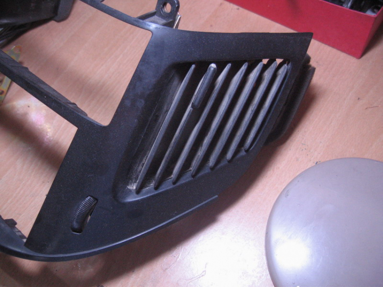

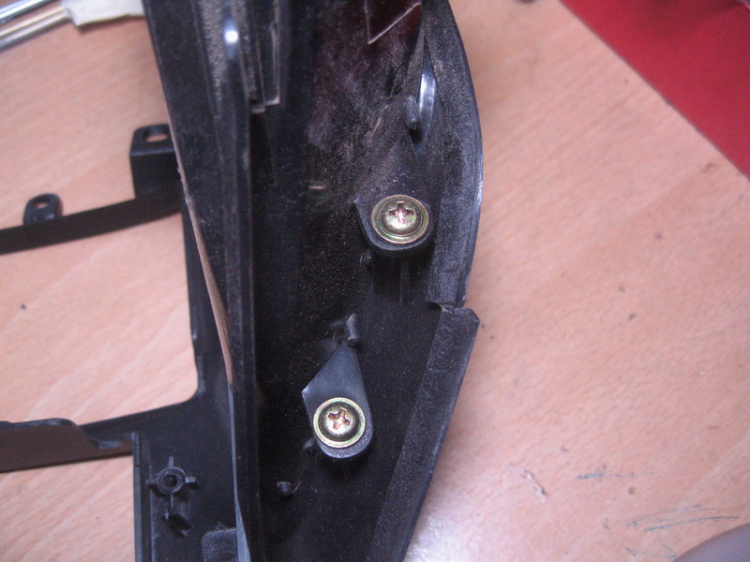

Tiếp theo là tháo 02 cửa gió máy lạnh. Tháo 2 con ốc:
Previa 9X - Khổ vì yêu, Tập 2

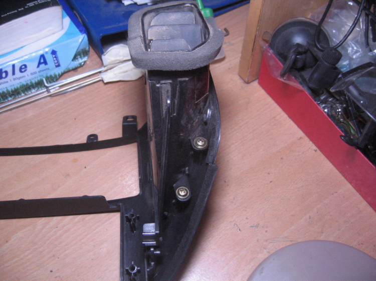

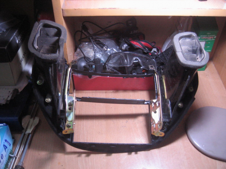

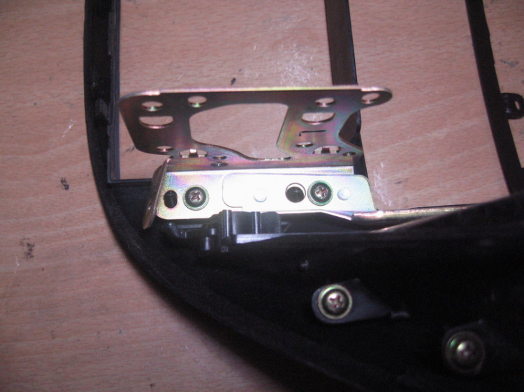

Ngoài 2 con ốc thì mỗi cửa gió còn được giữ trên mặt dưỡng bởi 4 cái ngàm móc như thế này:

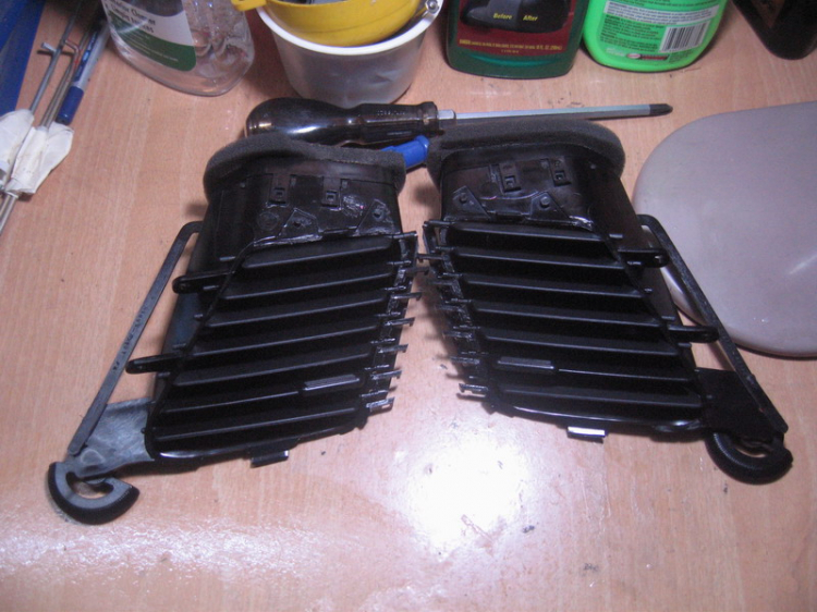

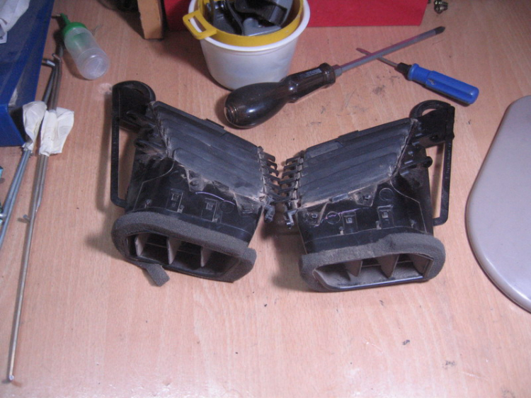

Lấy 2 cửa gió ra ngoài:

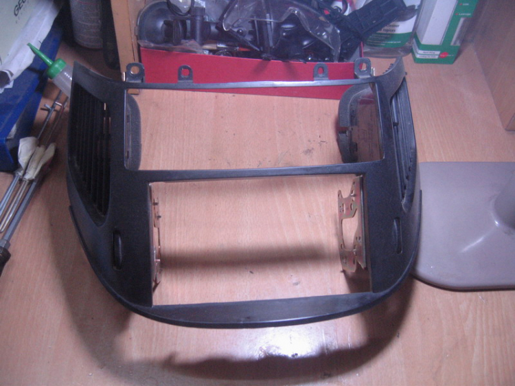

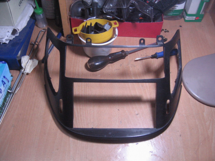

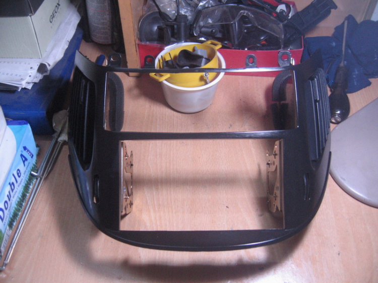

Mặt dưỡng giờ chỉ còn lại thế này, rất mỏng manh:

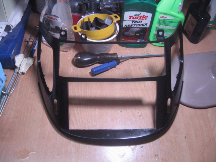

Sau đó mặt dưỡng được mang đi rửa nước rồi lau khô. Sau đó tiếp tục được vệ sinh (làm sạch) bằng nước vệ sinh nội thất Sonax Interior Cleaner:

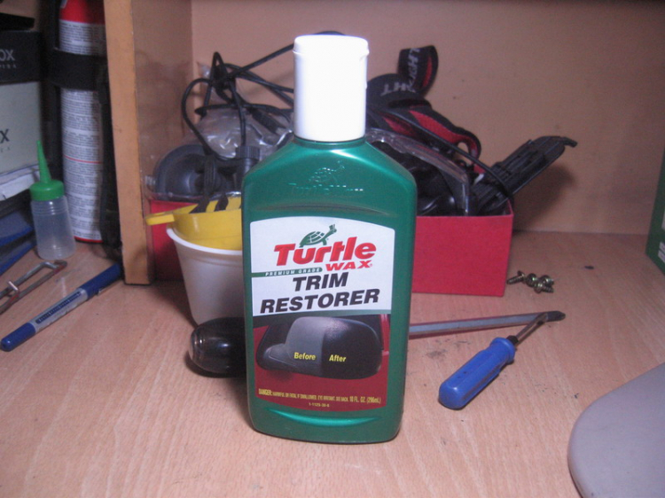

Sau phần vệ sinh là đến phần dưỡng. Dùng khăn thấm dung dịch Turtle Trim Restorer rồi lau lên mặt dưỡng, sau đó để khoảng 1 tiếng rồi lau sạch bằng khăn khô:

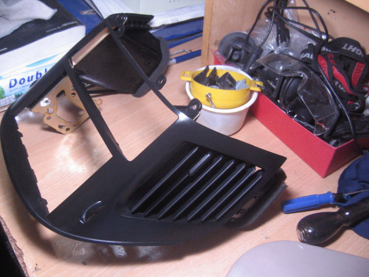

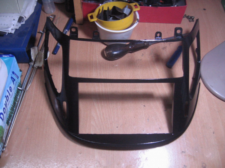

Mặt dưỡng sau khi làm xong:

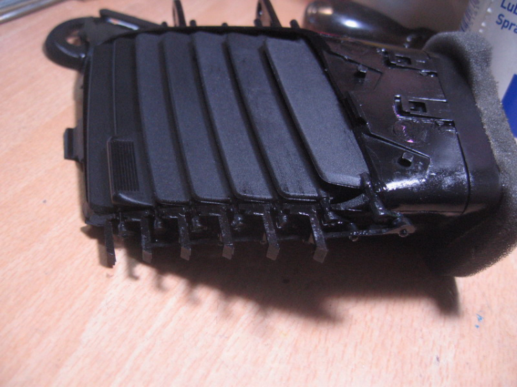

Hai cửa gió cũng làm tương tự: rửa nước, vệ sinh và dưỡng:

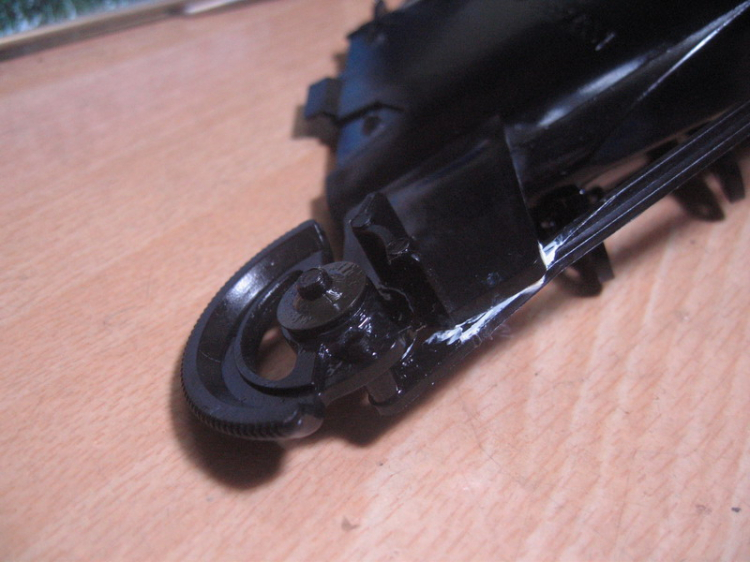

Xịt mỡ bõ nước vào các ngàm xoay để chỉnh lên xuống, qua lại cho nhẹ:

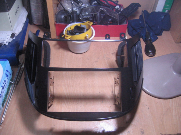

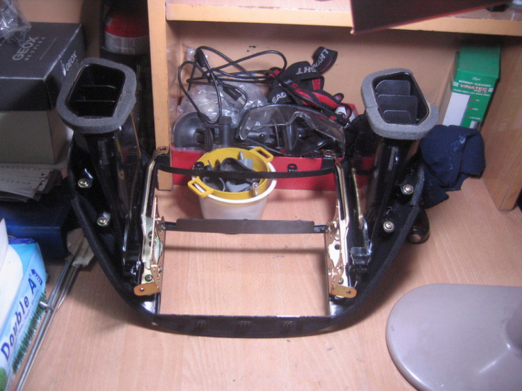

Ráp cửa gió và bát giữ đầu CD vào mặt dưỡng:
