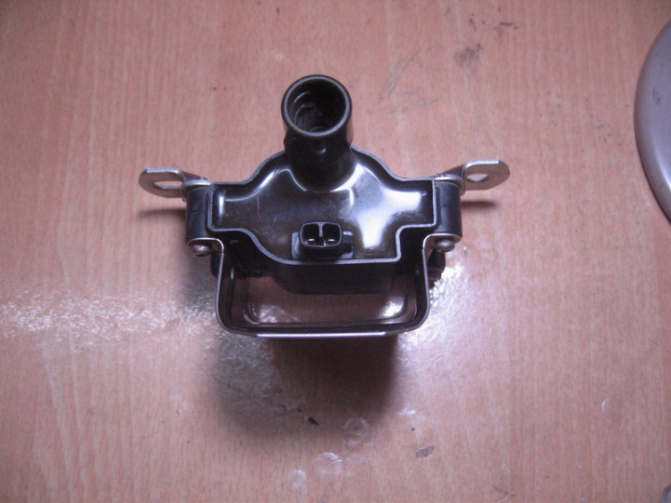

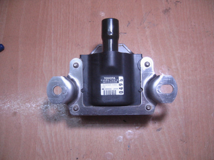

Bô-bin lửa mua cho Bác LEXUSFOREVER đẹp long lanh, làm chút xíu nữa là nổi lòng tham đem gắn vào xe mình:)
Previa 9X - Khổ vì yêu, Tập 2

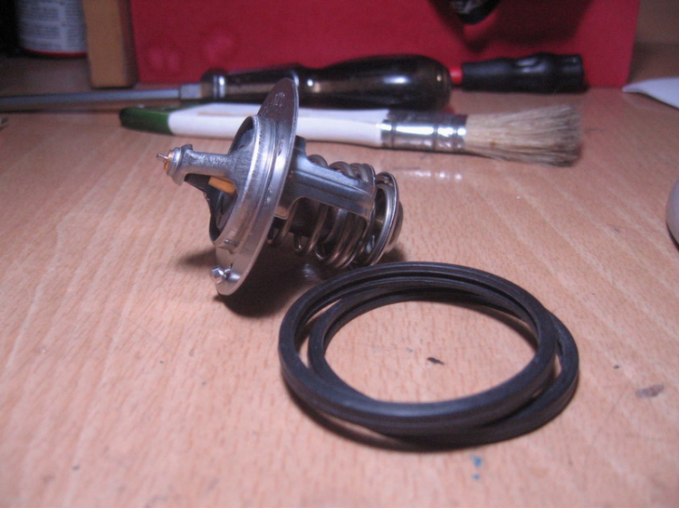

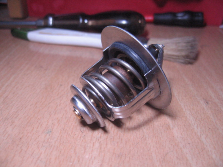

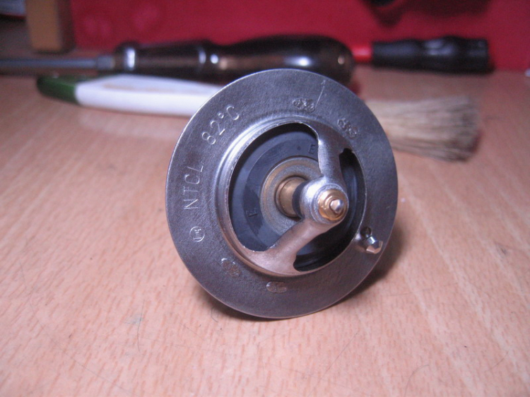

Van hằng nhiệt của Bác Stephenph hàng OEM:

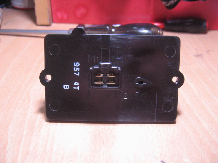

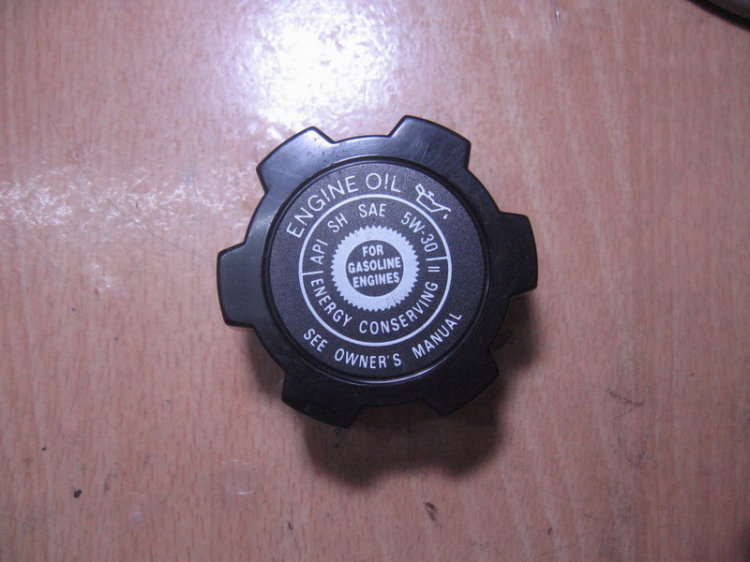

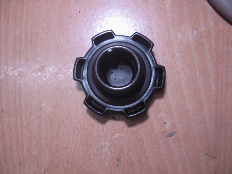

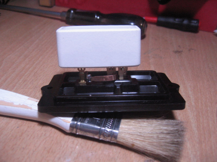

Resistor của motor quạt gió và nắp nhớt là của em:
