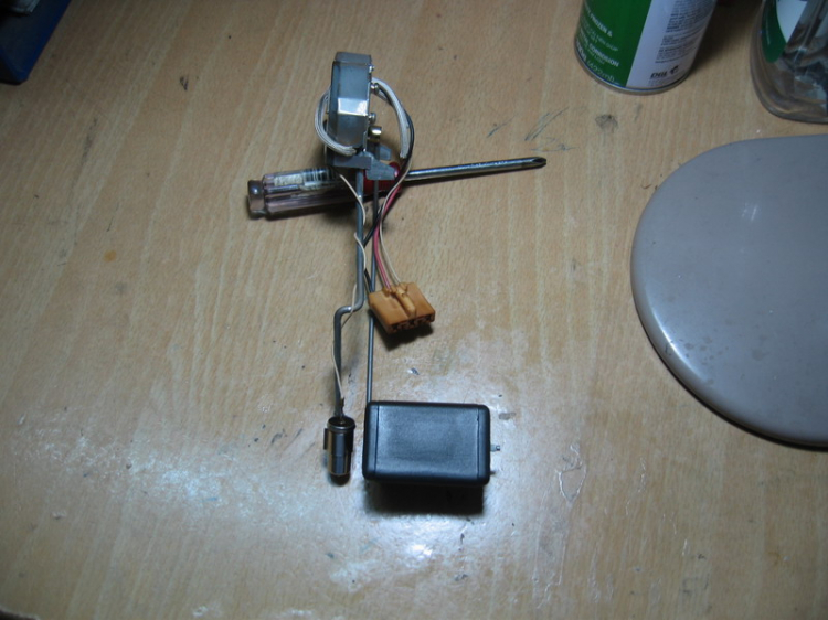

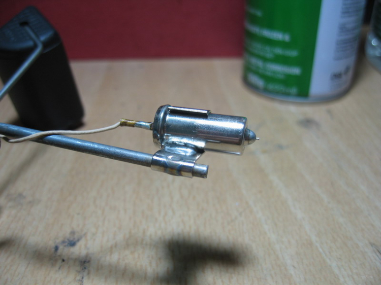

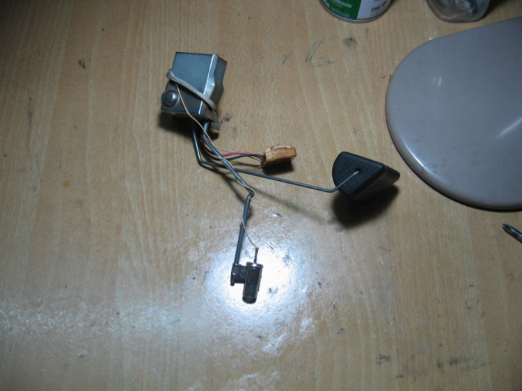

Đồng hồ chỉ không đúng còn do cụm phao xăng trong bình xăng nữa:
