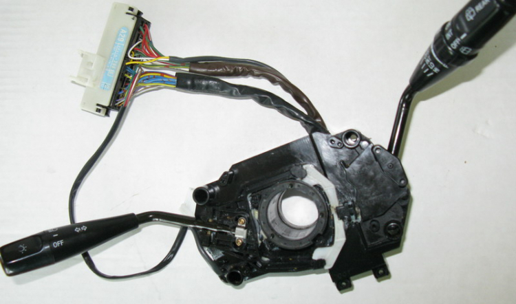

4. Có cuộn dây điện clockspring rồi thì sẽ cần cụm column switch của xe đời 92 trở lên:

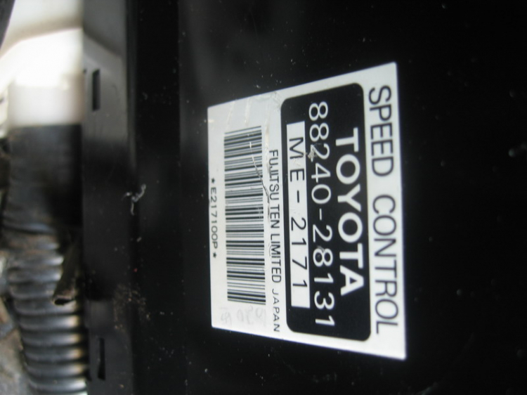

5. Và cuối cùng mình sẽ phát hiện ra là cái cần cruise control trên vô-lăng nó không tương thích với cái hộp khiển cruise control. Vậy nên sẽ cần thay hộp khiển của cruise control của đời 92 trở lên luôn:

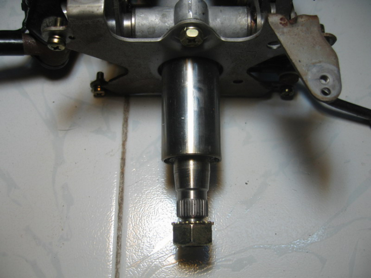

Ngoài ra còn một trở ngại nữa là cột lái của Previa 91 không có cái bát này để lắp cụm column switch và cuộn dây điện:
Previa 9X - Khổ vì yêu, Tập 2
Cái này thì thợ đồng có thể chế được.
