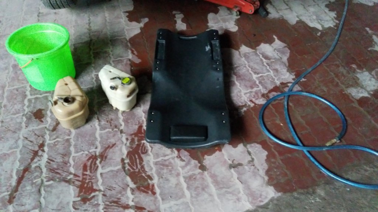

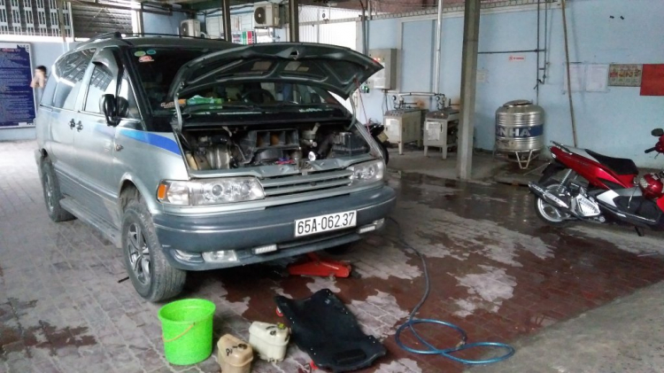

Dear các Bác
Em nhớ hôm trước bác Tuyên có nói với em là bình nước phụ cũng là 1 nguyên nhân, vậy là em chạy lên bác Phong oil mượn cái bình về, vì bác ấy có dự phòng cho mình 1 cái, chạy về súc rửa mấy lần và gắn vào phát ăn luôn, chả sôi sủng, chả ục ục tiếng nào cả, em đua từ xưởng về đến nhà hơn 20km, lúc mới chạy kim nhiệt có nâng lên 1 xíu ở 2h sau đó, là nằm dưới vạch 3h 1 xíu và ổn định suốt quãng đường về nhà, bình vàng là của em, còn bình trắng là em mượn của bác Phong oil đấy các bác ạ

Bình nước phụ tuy cấu tạo rất đơn giản nhưng lại là một bộ phận quan trọng của hệ thống giải nhiệt. Theo sách vở thì bình nước phụ không trụ được hết đời xe nên thường phải thay thế. Sách vở cũng khẳng định là một trong những biểu hiện của "bad reservoir" là xe bị sôi nước.

Dù sao thì Bác Hà Nội Không Vội cũng đã làm được một việc quan trọng là súc rửa rất kỹ hệ thống giải nhiệt.
Dạ tối nay chắc là em ngủ ngon đây ạ, 3 ngày nay, ngày nào em cũng súc tới rồi lại súc lui, riết rồi mấy em công nhân trong xưởng may tưởng em sắp mở gara luôn, hịc
Cảm ơn các Bác đã nhiệt tình tư vấn giúp em:D:D:D
