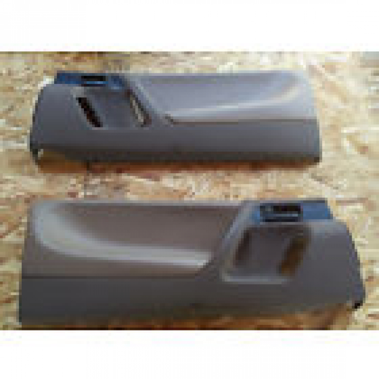

Những món này em đều mua trong tháng 7/2016. Hình lúc còn nằm ở Mỹ còn lưu kèm với giá trong My Purchase History trên Ebay. Tất cả đều tháo ra từ cùng một em Previa 97 ở Montana. Người bán này vừa rồi có bán cho Bác Quốc hộp ECU đó:
1. 2 tapi cửa $180:

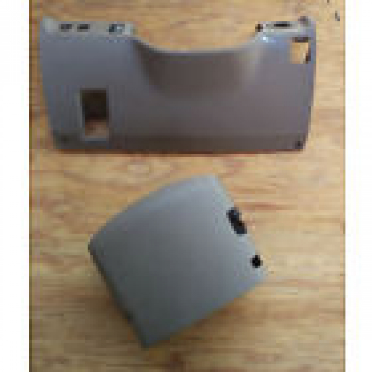

2. Miếng che đầu gối và ốp cột lái $75:

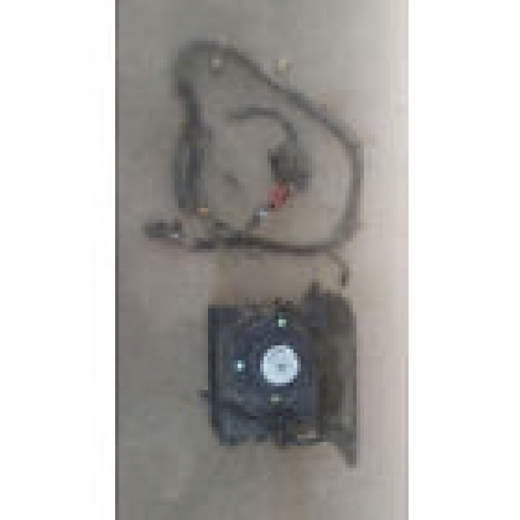

3. Cả cụm quạt gió tặng kèm dây điện vào cục đề $150:

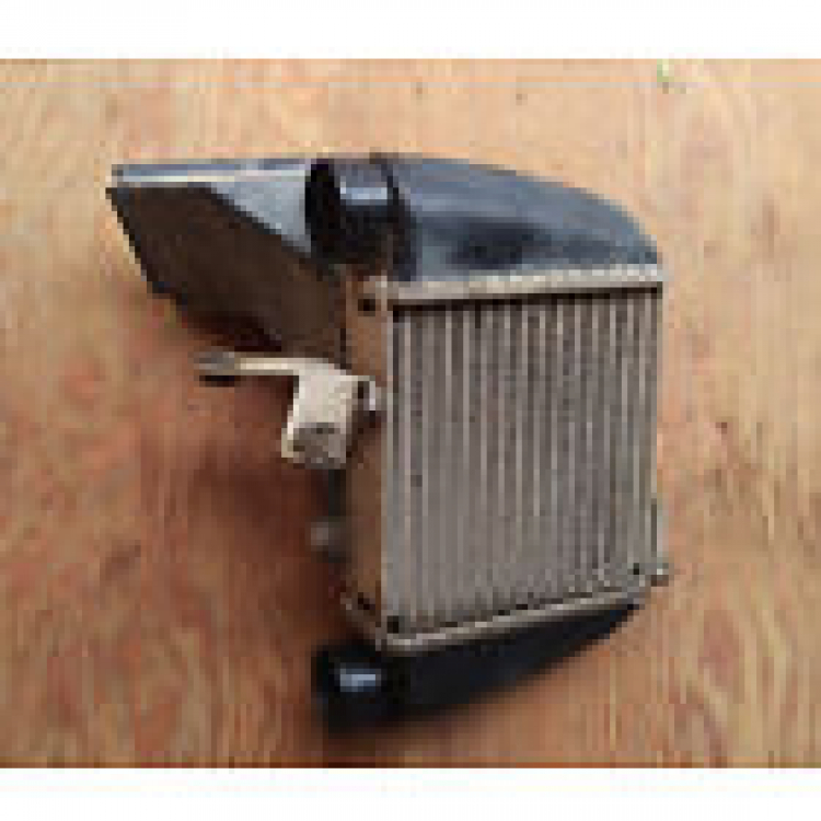

4. Intercooler - giải nhiệt của hệ thống supercharger $100:
Previa 9X - Khổ vì yêu, Tập 2

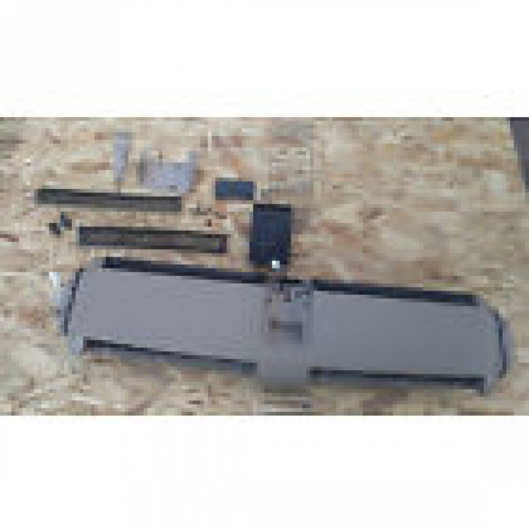

6. Mặt dưỡng $60:

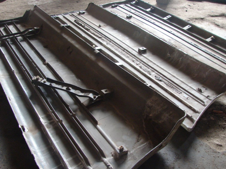

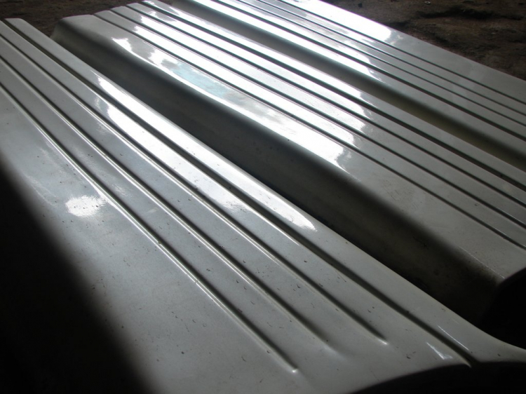

Em thì chơi kiểu dzầyyy... Kết quả là 7 năm chưa oằn...
Đồ zin

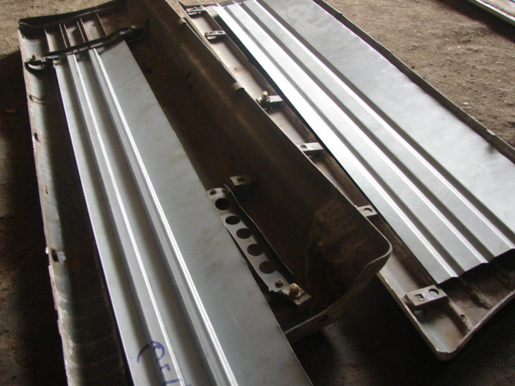

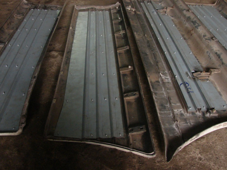

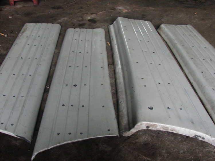

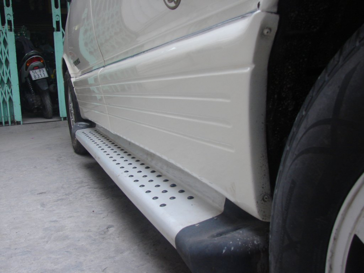

Chấn + dập mấy tấm tole kẽm theo hình
Ốp vô, tán rive
Trét, sơn
Sau 7 năm
Đồ zin
Ốp vô, tán rive
Trét, sơn
Sau 7 năm
Dear Bác Tâm
Vậy là mấy miếng ốp của bác là bằng tôn hết hả bác?, thiệt hại hết bao nhiêu và làm ở đâu, bác chia sẻ em với, em cảm ơn

Dear Bác Tâm
Ốp phía trong thôi bác, phía ngoài vẫn là đồ zin chứ bác. Có điều khi ốp cứng thì lớp tit trét sẽ không bị bung nên bền.
Thợ đồng làm phần đầu, thợ sơn làm phần sau.
Hồi đó ku này xử phần đồng: Quảng - 0917 117 955, ku sơn: Thật - 0978 040 439. Bác có thể hỏi luôn Thật về phần đồng, nói làm như bác Tâm là ku í biết ngay. Hoặc bất kỳ chổ đồng sơn nào cũng đều làm được. Cơ bản là mấy tấm tole đưa máy chấn cho nó phẳng, đừng gò tay.
