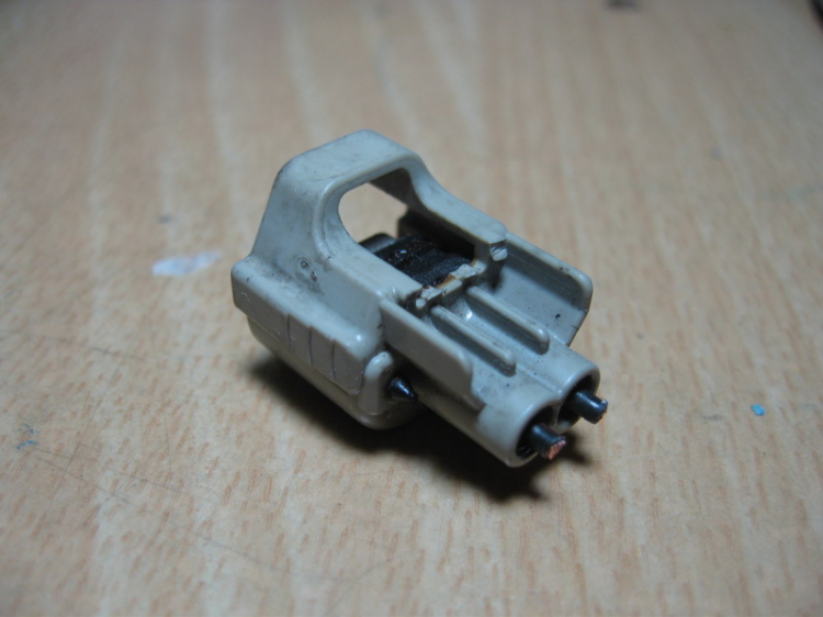

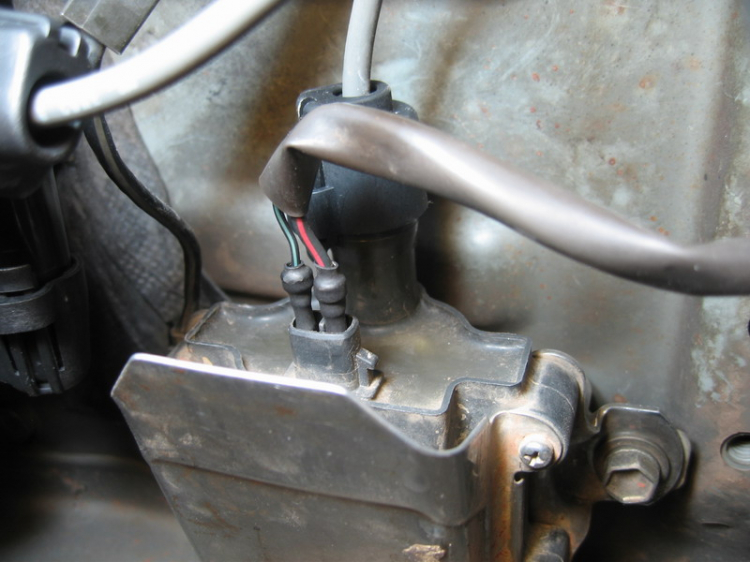

Đầu tiên là giắc cắm bô-bin lửa. Nhiều xe cũng bị bể giắc cắm này, nhưng chỉ cắm tạm bợ như xe em thì nguy hiểm quá. Khi xe xóc nảy thì dây điện có thể rớt ra:
Previa 9X - Khổ vì yêu, Tập 2
Thay giắc và làm lại vỏ bọc dây điện:

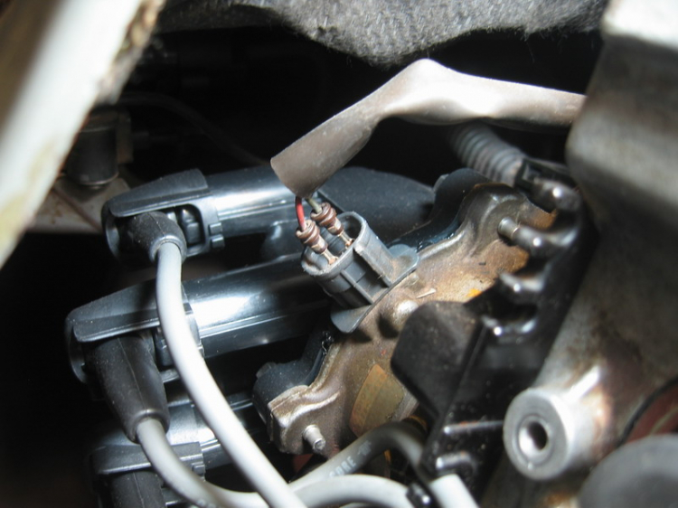

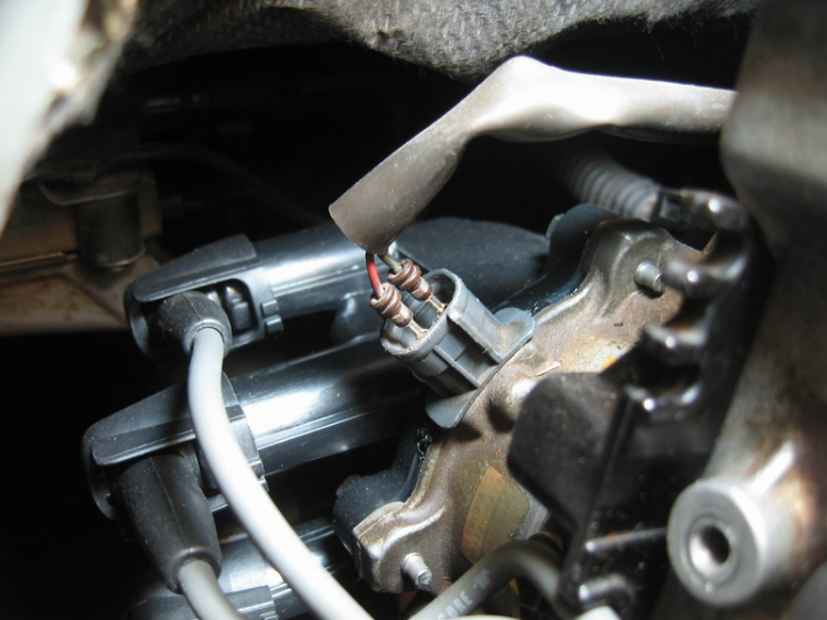

Tới giắc cắm của bộ chia điện. Chỗ này nóng quá. Giắc cũ em bóp một cái là bể tan tành:

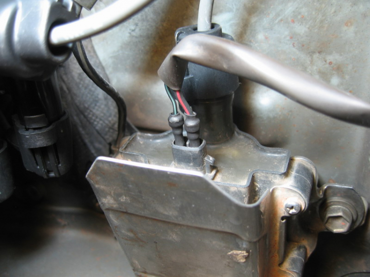

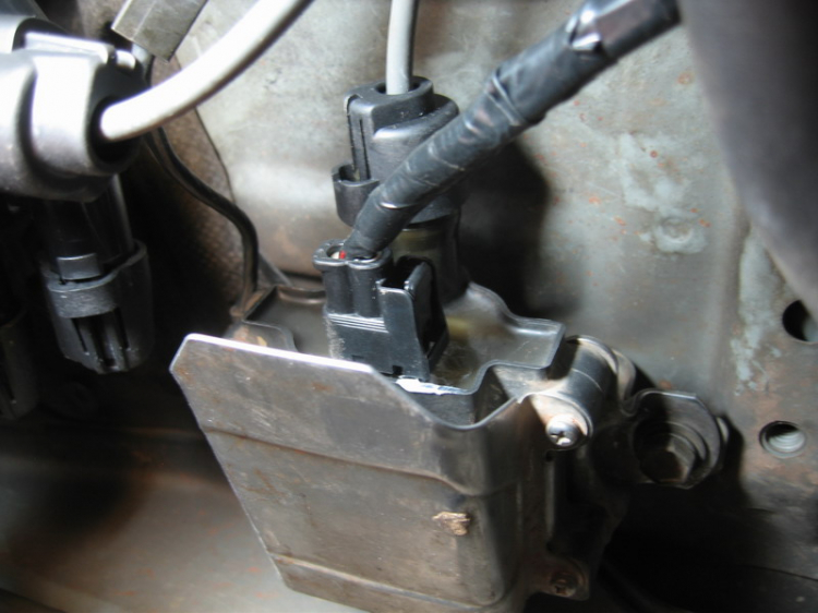

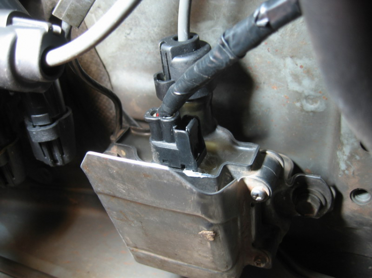

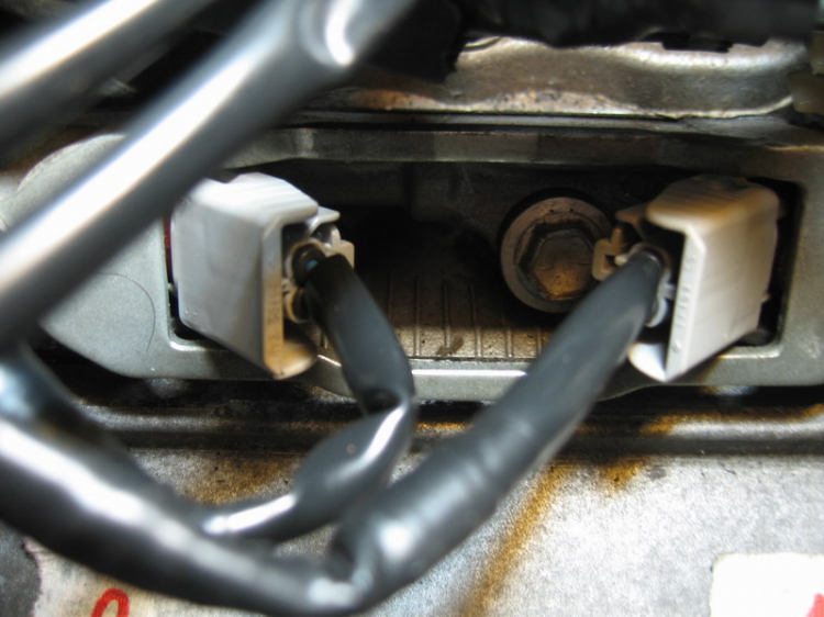

Giắc cắm bô-bin của động cơ 2TZ-FZE chỉ có 2 dây (so với đời trước 4 dây). Lại thay giắc và làm lại vỏ bọc điện:

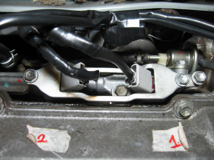

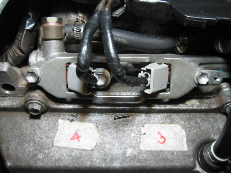

Làm tiếp đến giắc cắm của 4 béc phun. Cả 4 giắc cắm đều bị bể chốt cài như thế này:
Thay giắc:

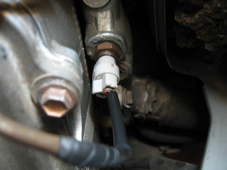

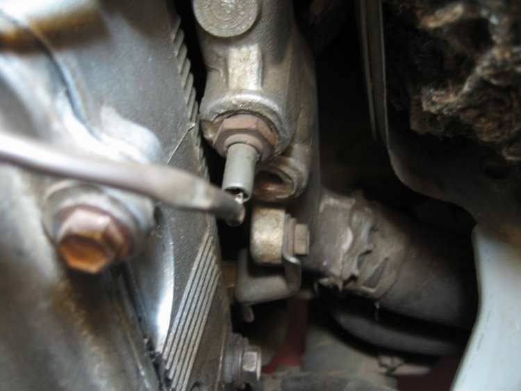

Thừa thắng xông lên thay luôn giắc cắm của 2 cám biến nhiệt độ nước.
Đây là cảm biến nhiệt độ báo về ECM:

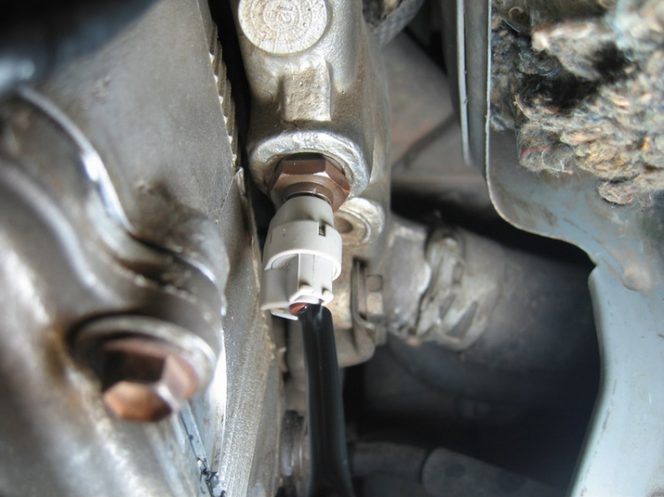

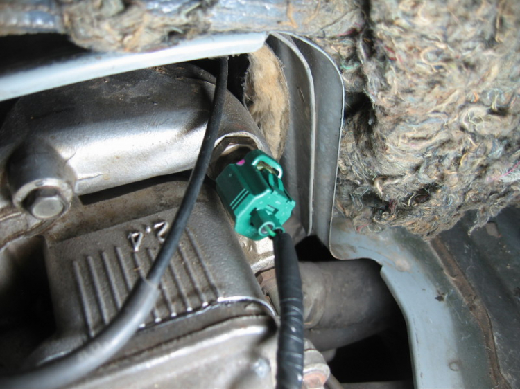

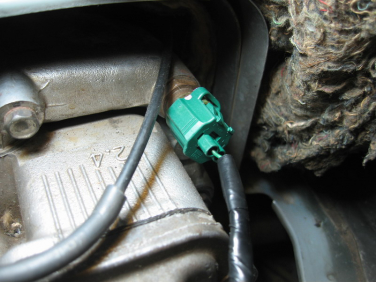

Còn đây là cảm biến báo lên đồng hồ. Giắc bể mất từ đời nào:
Khi máy nổ mà rút sợi dây điện ra và chấm vào vỏ quy-lát thì kim nhiệt sẽ nhảy múa vui lắm.
Thay giắc đúng của nó:

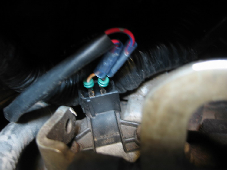

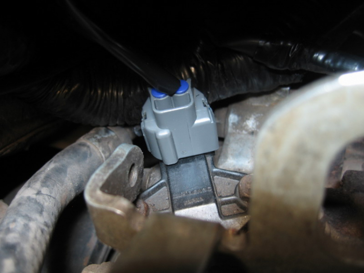

Bây là là giắc cắm của crankshaft position sensor. Cám biến này nằm trên máy phía bên tài. Mở nắp khoang máy bên tài nhìn về phía sau nắp nhớt máy là thấy liền. Bữa trưóc khi làm điện em rút dây ra thì giắc cắm cũng bể vụn nên phải làm đỡ thế này:
Thay giắc:
