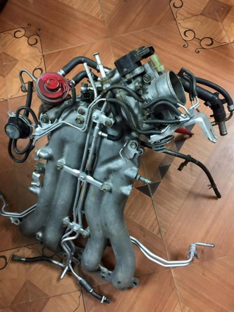

Vâng, họng ga đồng tiền còn rất kín, 3 cái lỗ bên trong thì thông hơn 2 tiếng mới thông được ạ. Có cái cảm biến họng ga thì chưa canh chỉnh được Bác ạ
Do rảnh nên em làm luôn và dùng lại ron cũ và sử dụng keo, nên chưa kịp xin Bác cái ron
Cái val cầm chừng ở dưới có con ốc và 2 đầu để gắn 2 cái ống, nhưng phía trong lại ko có lỗ, vậy 2 cái ống hơi này gắn vào 2 đầu này để làm gí vậy Bác Tuyên, cái trong xe em thì bị gãy chỗ 2 cái đầu để gắn ống hơi vào rồi

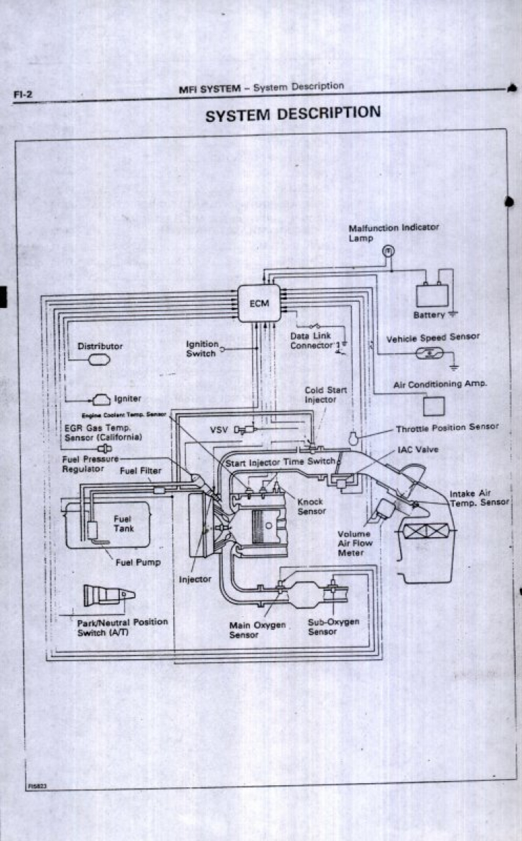

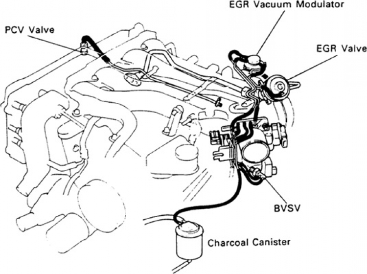

Hình quá đẹp và quá chi tiết bác Tâm, chắc thay vì nhìn sơ đồ của thầy Tuyên, Hội trưởng sưu tầm hình thật như zậy cho anh em khỏi phải tưởng voi đi ạ :)
Sẵn câu hỏi cũ: cái van EGR này chỗ nào "chịu khó" vệ sinh cho mình như cái clip bên Mỹ ạ? Vì em bit nhiều chỗ ko thèm làm dù mình sẵn sàng chi phí tương xứng :(. Em tính ship cái mới after market có nên ko ạ
