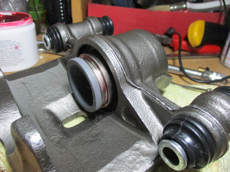

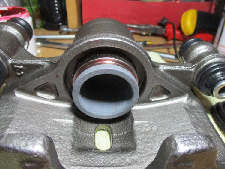

Heo thắng mới:
Previa 9X - Khổ vì yêu, Tập 2
