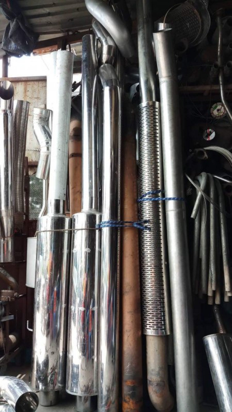

Chào Bác flanker_c . Bác thay pô thì tới tiệm này , đủ các loại . Bác nên chạy xe xuống lựa thoải mãi rồi tiệm nó gắn cho Bác luôn trong vòng 3 nốt nhạc ..Sao mà còn mới quá, hàng cực hiếm, của em nó rỉ sét và... thủng lun rồi ạ
