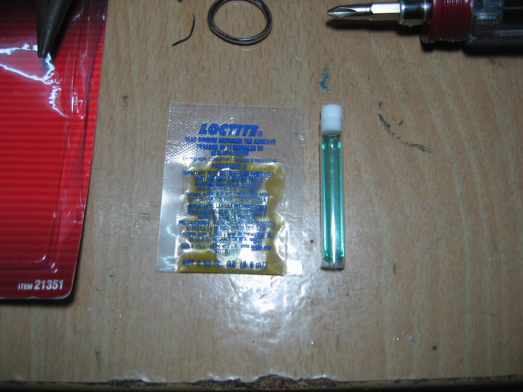

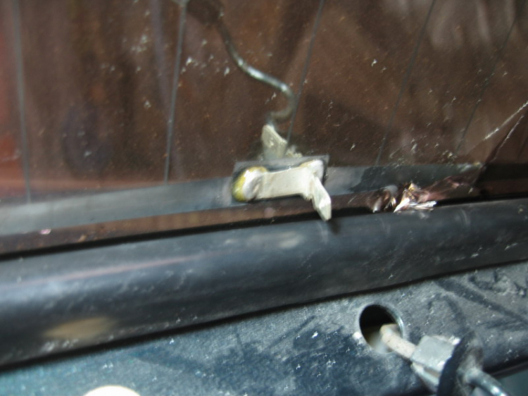

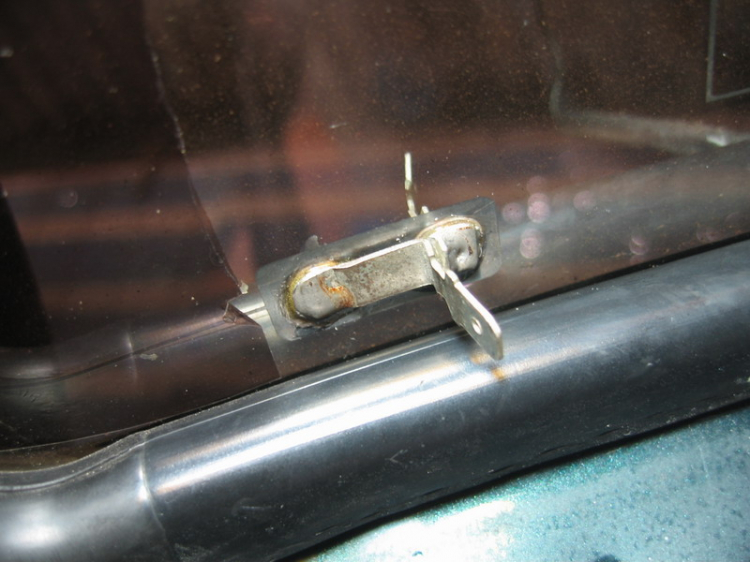

Thứ nhất là đã xử được 2 sợi dây sấy kính hậu bị rớt ra thế này:
Previa 9X - Khổ vì yêu, Tập 2

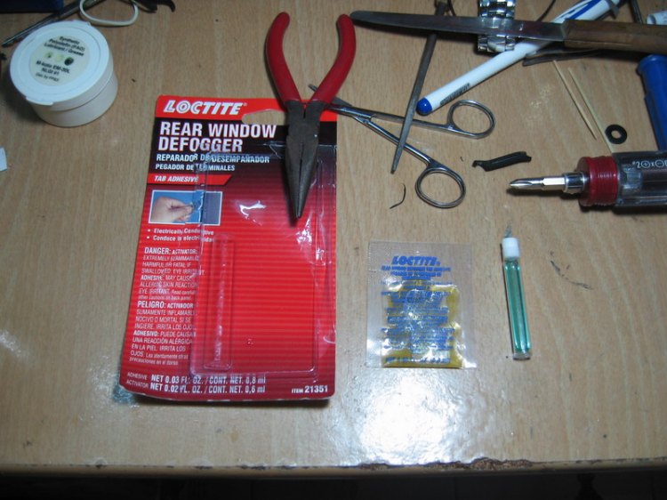

Nguyên bản thì hãng hàn 2 sơi này vào mạch sưởi kính. Còn bây giờ thì trên Ebay có bán loại keo dán dẫn điện chuyên dùng:
Đầu tiên là dùng cồn 90 độ vệ sinh sạch mặt tiếp xúc. Sau đó thấm dung dịch màu xanh trong lọ nhỏ vào mặt tiếp xúc và để 5 phút. Cuối cùng là trộn đều bột kim loại và keo trong túi và bôi lên mặt tiếp xúc rồi ép 2 mặt tiếp xúc vào với nhau trong 1 phút là dính. Để 24 giờ sau là có thể sử dụng hệ thống sưởi kính.

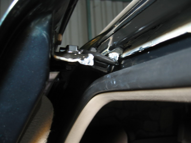

Sau khi dán:

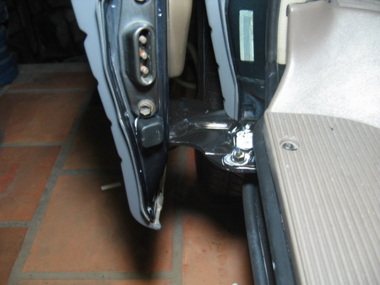

Project cửa lùa cũng đã đến lúc thực hiện.
Thay roller dưới:
Nguyên bản thì các bánh xe của roller được bọc nhựa cứng. Lâu ngày các bánh bị bể nên các garage thường chế lại bằng các đóng bạc đạn vào. Tuy nhiên nhược điểm của cách làm này là bánh xe kim loại chạy trên đường ray kim loại thì sẽ phát ra tiếng kêu khá ồn ào.
Thay tiếp roller trên:

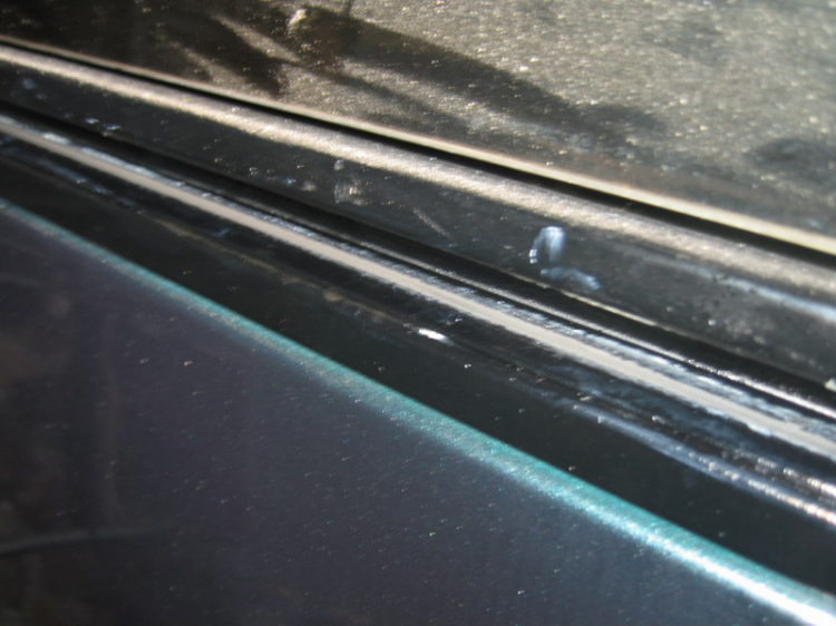

Lau sạch các đường ray bằng RP7 (lâu ngày cát bám rất nhiều) và tra mỡ bò mới:
Thay luôn miếng thép giữ cửa lùa (để cửa lùa không tự đóng lại):

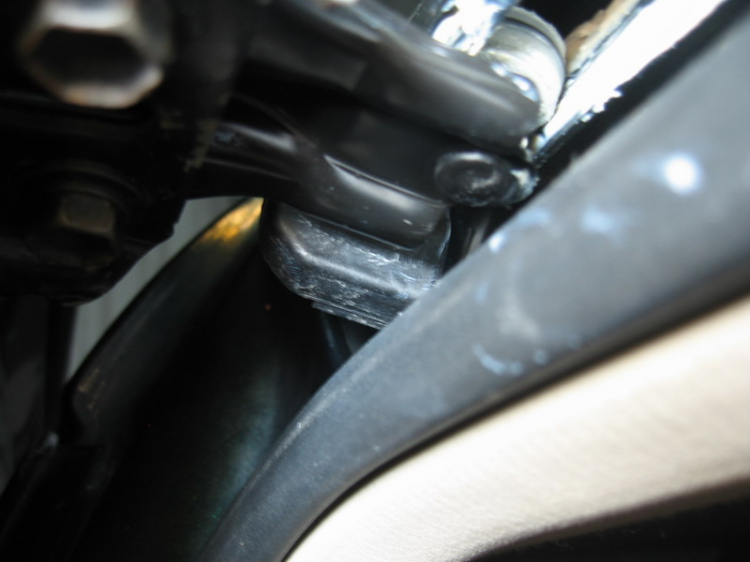

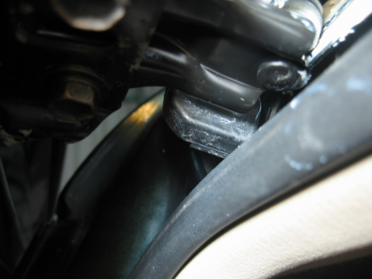

Bí mật để cửa lùa khi đóng vào không bị rung chính là cục cao su gắn ở cuối đường ray trên cùng:
My God. Cửa lùa bây giờ kéo nhẹ và êm như xe đời mới vậy.

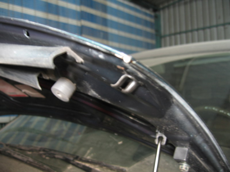

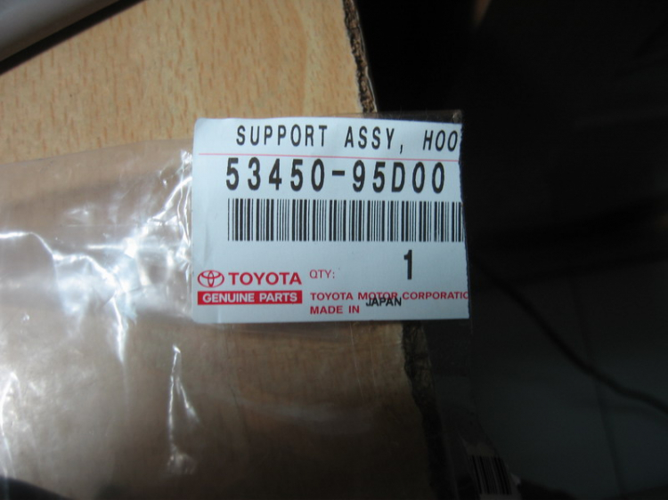

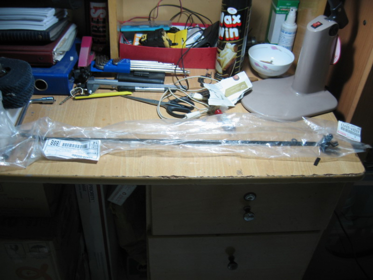

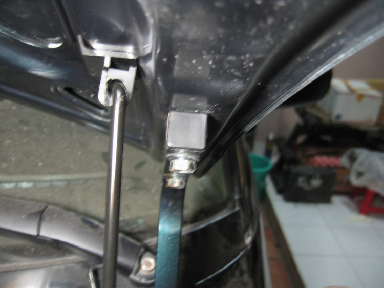

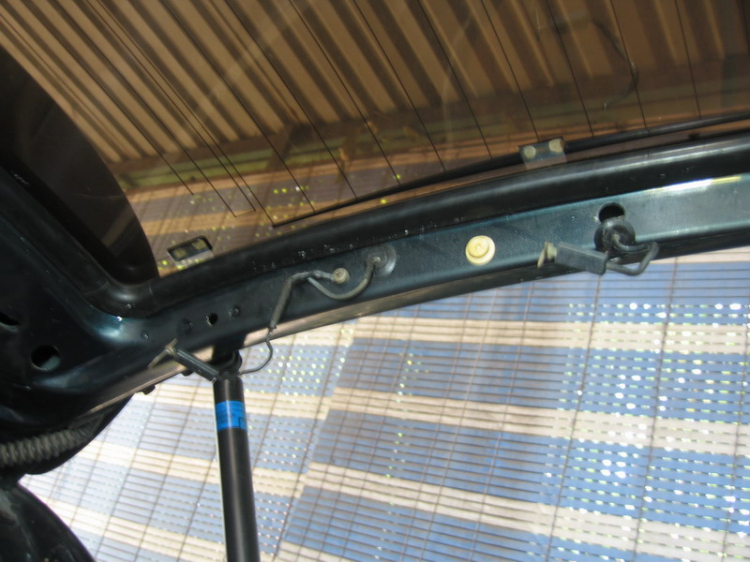

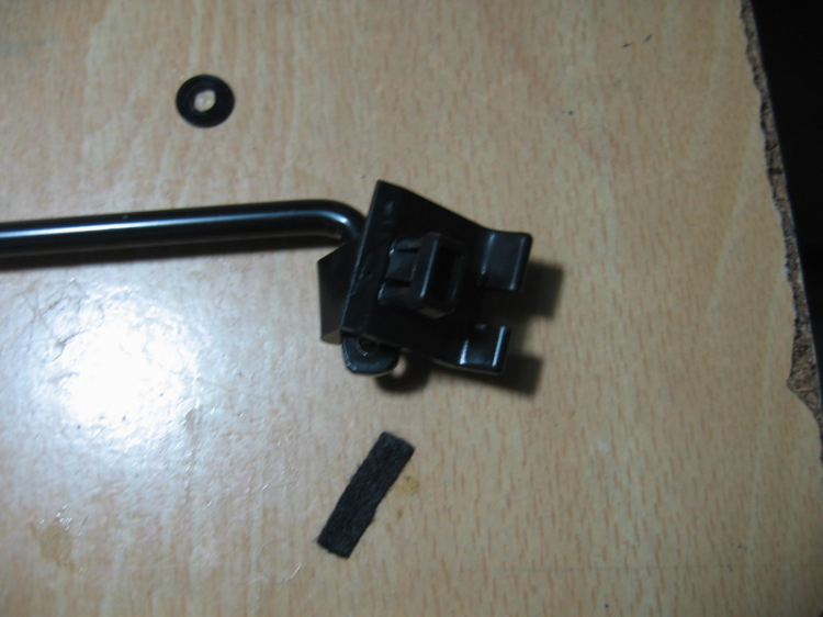

Cây chống nắp ca-pô chính hãng giá chỉ $13 thì tội gì không thay:
Đa số xe Previa đã bị bể cục nhựa đen giữ cây chống nàyL

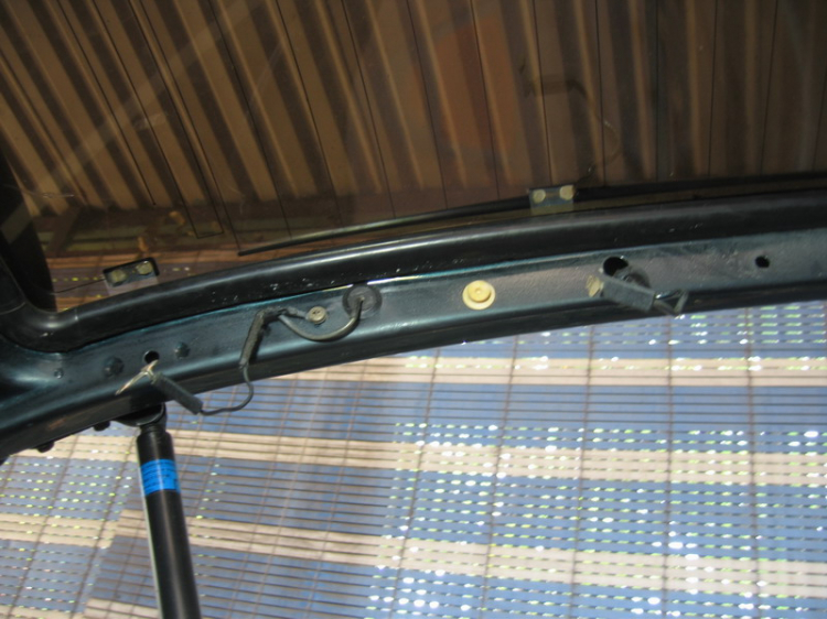

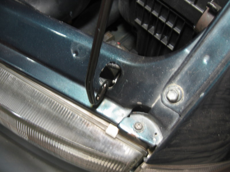

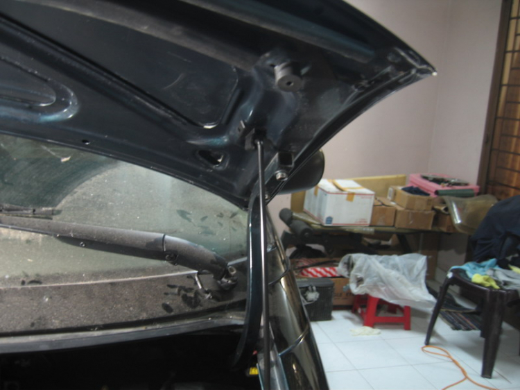

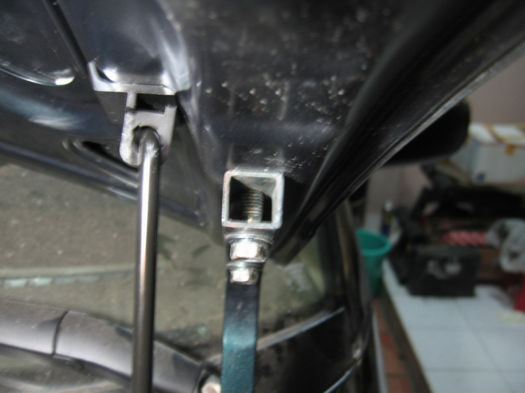

Lắp cây chống vào xe:

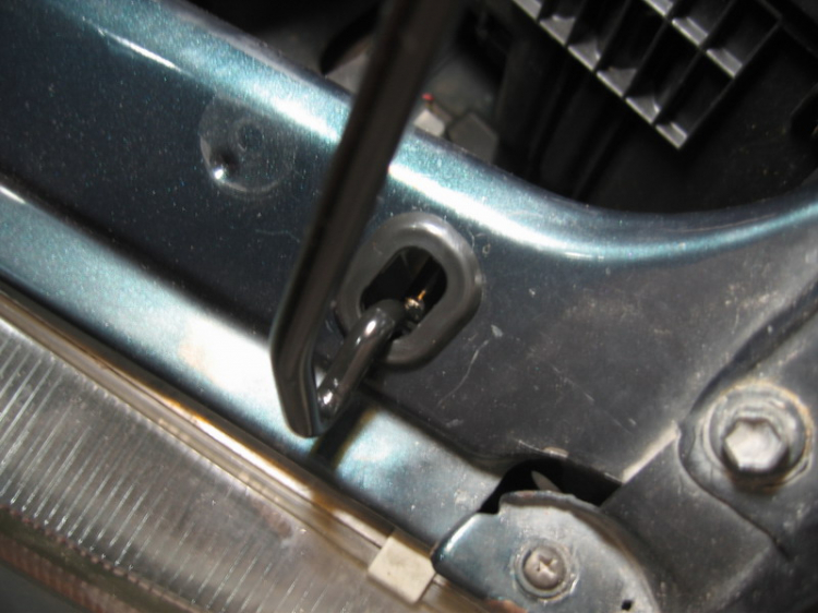

Lỗ giữ chân cây sao thiếu thiếu cái gì ta:)
Bây giờ thì đủ rồi:

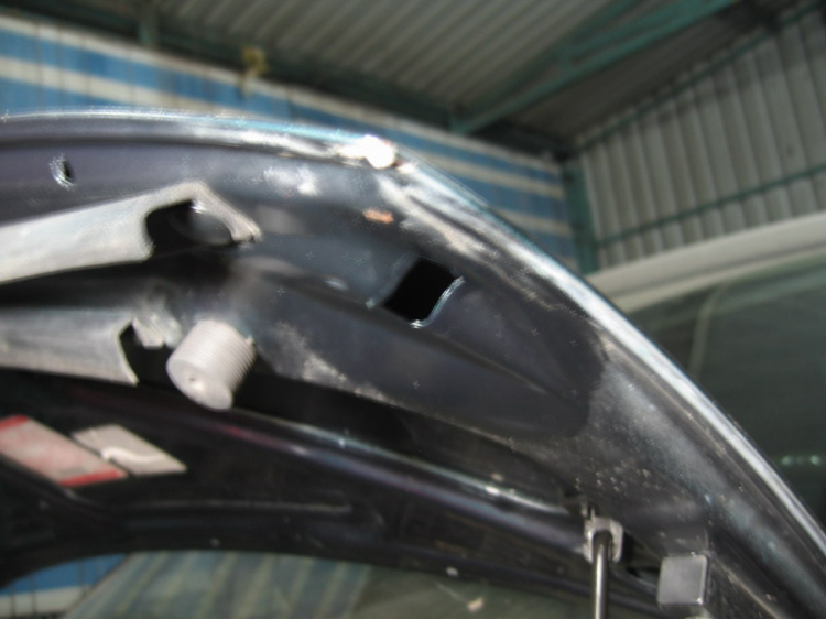

Lỗ này cũng thiếu nắp che:
Bổ sung cho đủ:
Đây nữa, mỗi lỗ là một nắp che khác nhau:
Tối hôm qua em post thiếu hình miếng che lỗ trên nắp capô này:

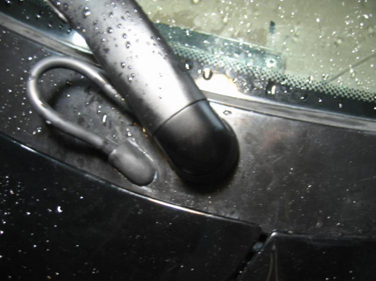

Thay cặp gạt nước (wiper blade) trước. Cặp cũ gạt kêu thốn óc luôn. Hàng chính hãng, Ebay bán rất nhiều. Đời 94 dùng móc cài chứ không bắt ốc như 91. Vòi phun nước rửa kính thì vẫn gắn trên gạt nước:
Lắp 2 miếng che chỗ bắt ốc. Trước đây chỗ này là miếng che chế bằng inox trông rất xâu. Sẵn tiện thay ống nước chỗ này luôn để không bị gấp gãy như trước:

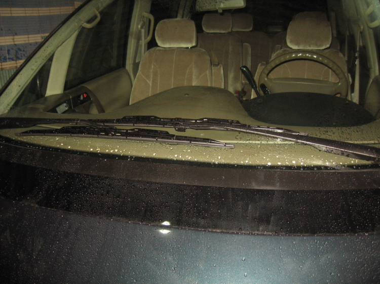

Xịt nước và gạt thử ở 3 tốc độ. Quá êm.

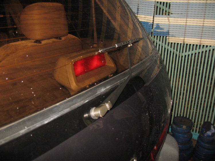

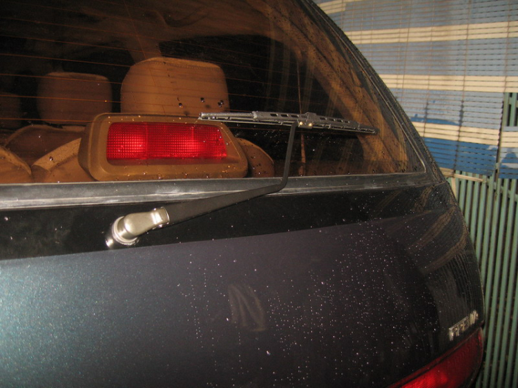

Thay tiếp toàn bộ cần gạt và lưỡi sau cho đúng của Previa:

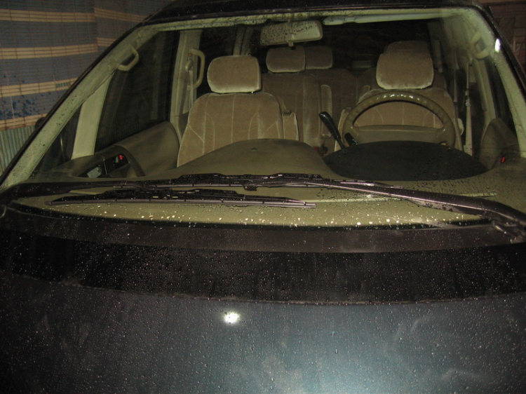

Cần gạt trước đài thoòng, không đúng của Previa:
Bộ cần gạt mới gạt rất êm và sạch.
