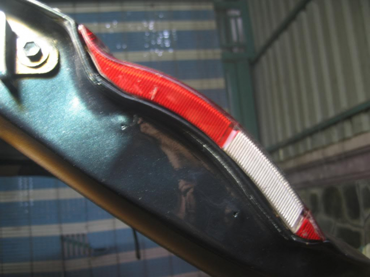

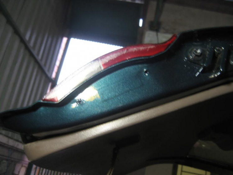

Điều khiến em bận tâm nhất hiện nay về em Previa 94 này là cánh cửa hậu không kín nuớc. Đi trời mưa lớn hoặc rửa xe là nước lọt qua được ron trên thân xe, làm ướt mép tấm tapi trên cửa hậu luôn. Đây cũng là nguyên nhân làm cho lớp cách âm sàn ở đuôi xe bị ngấm nước và hôi như em đã đề cập khi em làm cách âm sàn.
Xem xét kỹ nhiều lần thì hầu như là em khẳng định là cánh cửa hậu đã từng bị đụng thụng và đã được kéo ra nên bây giờ nó vênh váo cái mặt, nhìn muốn vả cho mấy cái:)
Các Bác có biết nơi mô ở Sài Gòn có cánh cửa hậu còn thẳng thớm không? Chỉ em với để em thay. Và thợ đồng nào giỏi vụ cửa hậu này để em nhờ khám bệnh cho mụ vợ già của em.

Nếu roan cửa còn ngon thì bác Tuyên ktra và canh lại các bản lề, ty chống cửa xem sao --> mấy yếu tố này cũng làm cửa không kín.

Cám ơn Bác. Xe em ron còn rất tốt, ty chống cửa mới thay đồ xịn theo xe. Để hôm nào về sớm em thử căn chỉnh lại các chốt bản lề xem sao.

Một chút kinh nghiệm xin chia sẻ với các Bác về cánh cửa hậu. Khi đi xem xe các Bác để ý hai bên hông cánh cửa hậu. Đây là dấu tích thợ đồng kéo những chỗ bị thụng móp. Tất nhiên là chẳng thể nào thẳng lại như zin nên bây giờ đèn ráp vào bị hở:

Cửa sau của em hình như cũng có mấy lỗ như của bác Tuyên. Thảo nào khi đi vào ổ gà cửa rung lắc gây tếng kêu rất khó chịu. Cửa thì bên tq sẵn thôi bác Tuyên ạ , hình như đang có 1 chiếc đúng màu vỏ dưa đúng như của bác nhưng chuyển về cước hơi cao vì tưong đối to và nặng. Nếu k khắc phục đc bác cứ alo cho em, em sẽ giúp bác kiếm 1 c ưng ý.
