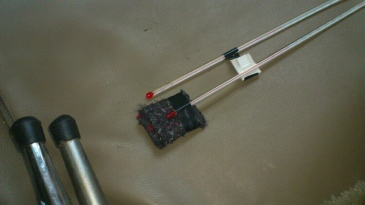

Muốn thử cũng dễ: Xin một miếng nhỏ phim cách nhiệt che nhiệt kế thứ 1, nhiệt kế thứ 2 thì "trần truồng", xong phơi nắng cả 2 coi có "xi nhê" gì không!
Giống lần em thử tấm cách nhiệt:
