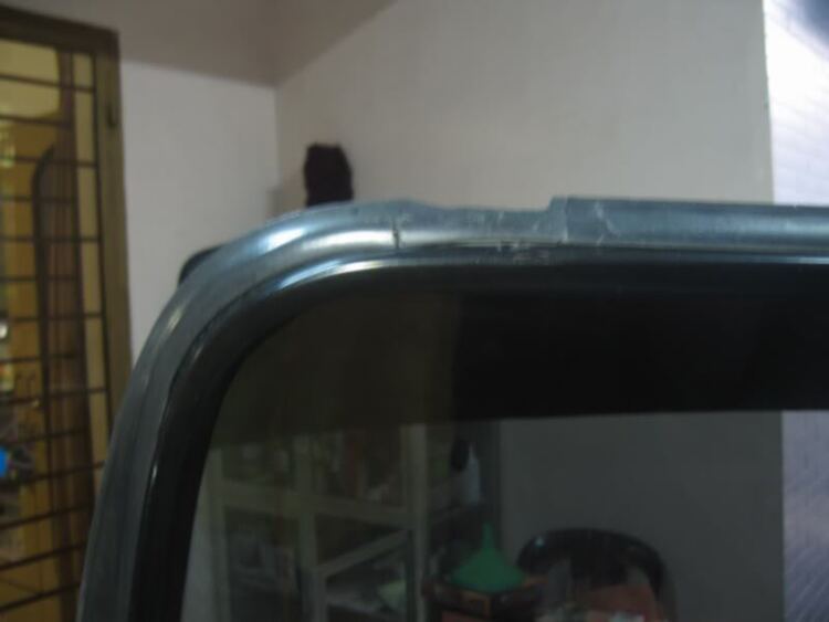

T and T nói:
@ddtuyen: thay ron mới vào đóng cửa mạnh êm ái được như xe mới không bác?
Em chỉ thay ron cửa trên này cho 2 cánh cửa:
PREVIA CLUB: KHU VỰC THẢO LUẬN VỀ CÁC VẤN ĐỀ KỸ THUẬT
Tiếng đóng cửa không thấy cải thiện gì Bác ơi. Mà tiếng đóng cửa nghe cạch cạch em nghĩ là do bộ chốt cửa chứ không phải do ron cửa.
