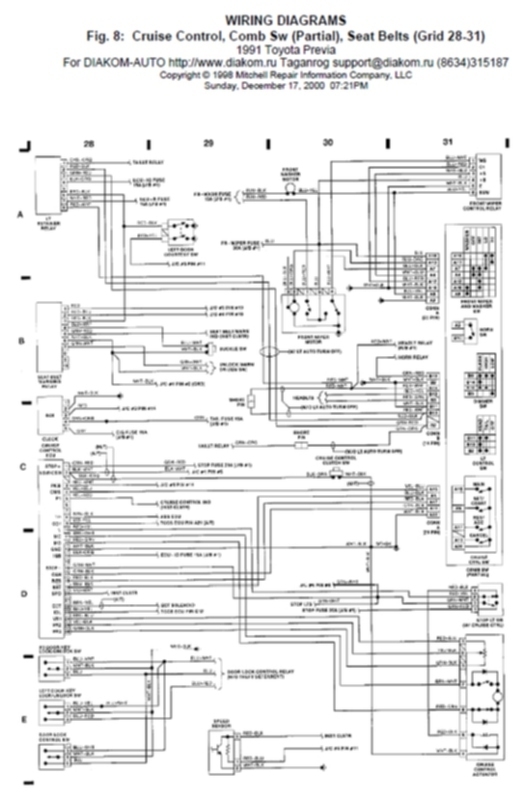

Nhưng đặc biệt... hoảng hồn là vì không thấy mấy cái điện trở như trong sách, mà nó lại có tới 5 dây chớ không như sách kêu có 3 dây!
"Sách Tây có bao giờ sai"!!! :D Không lẻ CC đời 91 khác 93 (Sách em đời 93)?!
Đi hỏi cụ Gù suốt buổi thì tìm ra cái này:
PREVIA CLUB: KHU VỰC THẢO LUẬN VỀ CÁC VẤN ĐỀ KỸ THUẬT
Đúng là nó khác nhau: CC 91 nối thẳng dây từ Control Switch tới CC ECU không qua các điện trở! Vậy là an tâm ráp vô!
Check thử:
Kéo xuống Set, giữ vậy rồi nhấn CC ON: Đèn CC nháy 2 cái rồi nghỉ, rồi nháy lại. Mạch Set/Coast OK!
Kéo lên rồi giữ: Đèn CC nháy 3 cái rồi nghỉ, rồi nháy lại. Mạch Res/Acc OK!
Thử chức năng Cancel: Nhấn Cancel hoặc kéo phanh tay hoặc đạp thắng hoặc chuyển số N: Đèn 0 sáng! OK lun!
Vậy là xong, lý do chỉ là các tiếp điểm của Control Switch mất tiếp xúc.
Để ngày mai chạy thử coi sao!

Em không biết là hộp cruise control ECU Bác Tâm lấy từ xe Bác Dũng Phương Phát là đời mấy. Nếu là đời 92 trở đi thì có thể là nó không phù hợp với cái cần cruise control switch của đời 91.
Từ đời 92 trở đi thì cần cruise control switch chỉ có 3 dây. Dùng đồng hồ đo thì thấy mình gạt lên xuống kiểu gì thì tín hiệu nó chỉ truyền qua 1 dây hà. Theo hiểu biết lờ mờ của em thì kiểu truyền tín hiệu hoàn khác (dùng điện trở) so với đời 91 (dùng vít tiếp điểm như hình của Bác Tâm).

Đúng y choang!
Đời sau thì Control Switch nối mass 1 dây, nối với CC ECU 2 dây:
- 1 dây nối tới chân số 4, nhấn ON thì nó nối chân này với mass.
- 1 dây nối tới chân 18, gạt các nấc khác nhau thì nó nối chân 18 qua mass với các trị số tương ứng.
