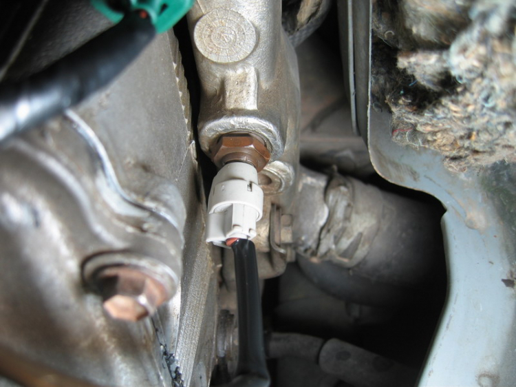

Xe em có 1 đồng hồ nhiệt cho nước & 1 cho nhớt. Nhưng Mr Cường bảo có tới 3 cảm biến. Vậy nếu bác thấy 2 cái còn lại nằm ở đâu thì chỉ giúp em luôn nhé! Thanks bác!

Vậy cả 2 cái đều là coolant temperature sensor, cái thứ 2 là cái nối với đồng hồ nhiệt trên taplo, còn cái thứ 1 là nối với ECM! Thiệt là bé cái lầm nghen! ;)

Vị trí chính xác của cảm biến báo nhiệt độ nước lên đồng hồ đây Bác. Mở nắp hầm máy bên phụ ra là thấy liền:
PREVIA CLUB: KHU VỰC THẢO LUẬN VỀ CÁC VẤN ĐỀ KỸ THUẬT
Cảm biến này nếu hư thì Bác ra tiệm Oanh ở Huỳnh Mẫn Đạt có bán nhiều.
