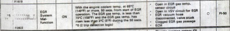

Bác dòm hen:Hay là đèn check engine bị tháo bóng rồi![]()
Theo cái bảng thì lỗi báo là do bộ EGR mad! Xui cái nữa là bộ này chỉ xài cho các xe sản xuất theo tiêu chuẩn California, do đó nếu bác xài xe ở các bang khác chắc là dzụt bỏ nó được! Em được cái là mấy cái ống nối của bộ này (chơi sang) bịt hết trơn... Đôi lúc do nó mà xe mình chạy ngon hơn và được cái nữa là không phải băn khoăn do cái đèn nó báo hoài!
Bác bịt hết, tức là vô hiệu hóa hệ thống EGR, thì cũng đâu khác gì tháo bóng đèn của đèn check engineBác dòm hen:
Theo cái bảng thì lỗi báo là do bộ EGR mad! Xui cái nữa là bộ này chỉ xài cho các xe sản xuất theo tiêu chuẩn California, do đó nếu bác xài xe ở các bang khác chắc là dzụt bỏ nó được! Em được cái là mấy cái ống nối của bộ này (chơi sang) bịt hết trơn... Đôi lúc do nó mà xe mình chạy ngon hơn và được cái nữa là không phải băn khoăn do cái đèn nó báo hoài!![]()
Hi hi! Đúng dzậy vì em không khoái California!Bác bịt hết, tức là vô hiệu hóa hệ thống EGR, thì cũng đâu khác gì tháo bóng đèn của đèn check engine![]()
