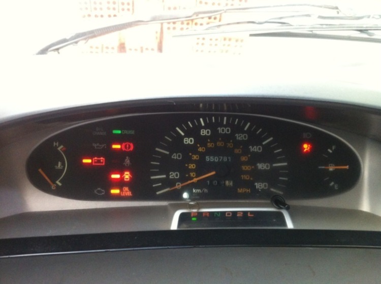

Em bắt chước Bác Tâm sáng sớm nổ máy xem có nước ko? Xe em chắc bị mãn Kinh hay sao đó! Ko có nước mà cũng chẳng có khói! Xe chạy hơn 1/2 triệu KM!

Xe Bác em thấy quen quen hình như ở q9, chính xác hơn là ở Phước Bình thì phải...
Em tò mò tí Bác đừng giận vì thấy đèn Airbag không rõ có tắt trước khi nổ máy, hay là nổ máy mới tắt...?

Nhà em ở Chùa Huê Nghiêm Thủ Đức! Nhà bà Cả ở Đ12 Phước Bình Q9! Tuần nào em cũng chở vợ con về Ngoại ở Phước Bình!có đi Dương Đình Hội chạy ngang qua nhà BS đó!
Còn đèn Air Bag thì sáng chung với Đèn Battery ! Chắc bị lỗi gì đó: máy nổ mới tắt đèn!

Vậy anh Huy cho em xin số cục gạch đi, hôm nào về alô càfe chơi...chứ sửa xe hoài chán quá...
Còn airbag là nó báo lỗi rồi , anh kiểm lại airbag, dây dẫn và 2 cảm biến phía trước, airbag computer ở dưới khay đựng đồ nữa...

Số cầm tay của em là 0938700300! Số của BS có phải là san bằng tất Cả: 0989767890 ?
Xe của em nó còn có lỗi nhỏ là sáng sớm đèn táp lô sáng đủ! Khi nổ máy rồi tắt thì nó mất đèn nhớt máy và đèn cái máy!
