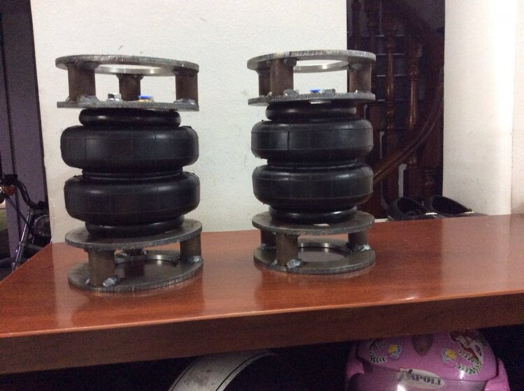

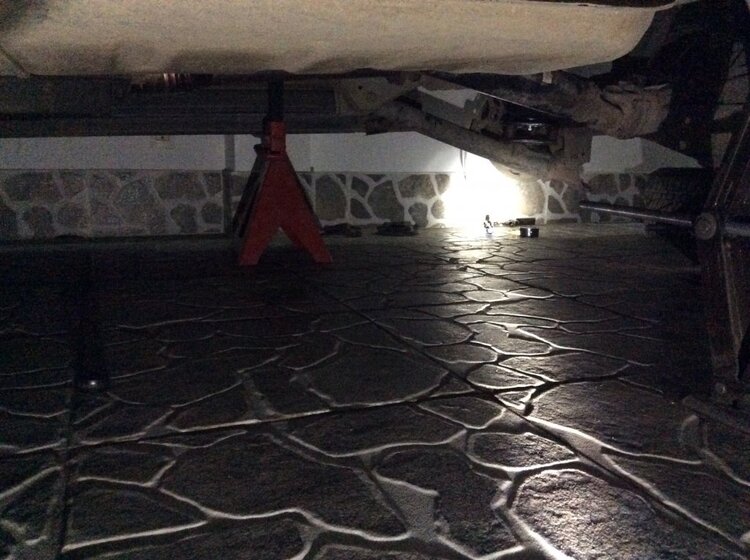

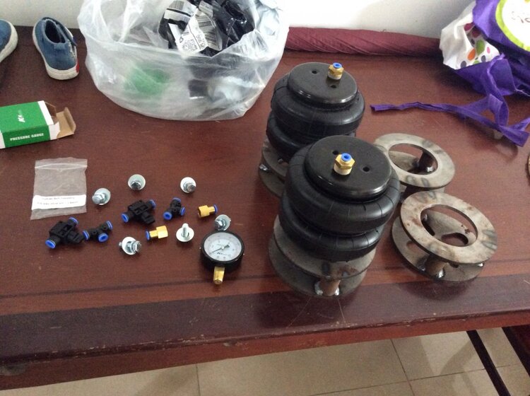

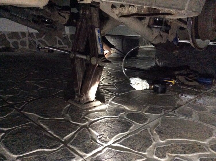

Hôm nay rãnh...14h bắt đầu dự ớn bầu hơi cho cầu sau ( plug and play nhé) và DIY nhé.
Cực nhất là công đoạn chui gầm đội xe lên...

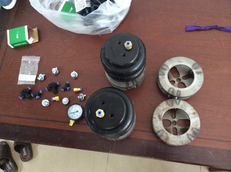

Cũng mai mình cũng mãnh mai như HT chứ cỡ Xe Dầu là mệt rồi.
Dụng cụ...

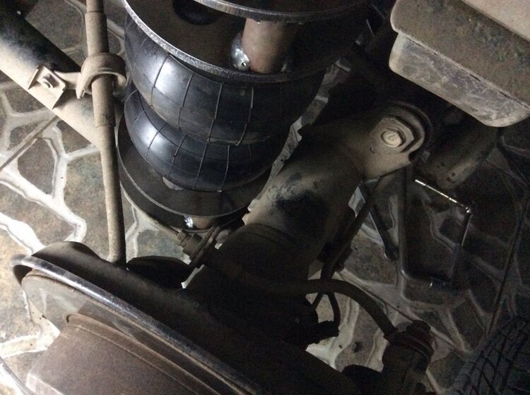

Ráp dzô...
PREVIA CLUB: KHU VỰC THẢO LUẬN VỀ CÁC VẤN ĐỀ KỸ THUẬT
Chiều cao tổng thể là 305mm...còn 2 cái lò xo là 340mm

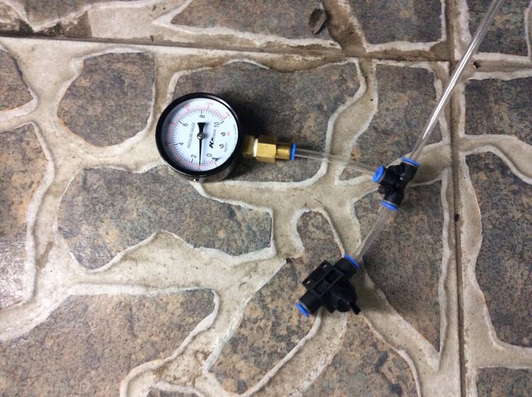

Test...

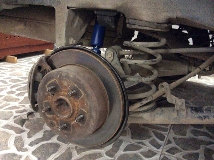

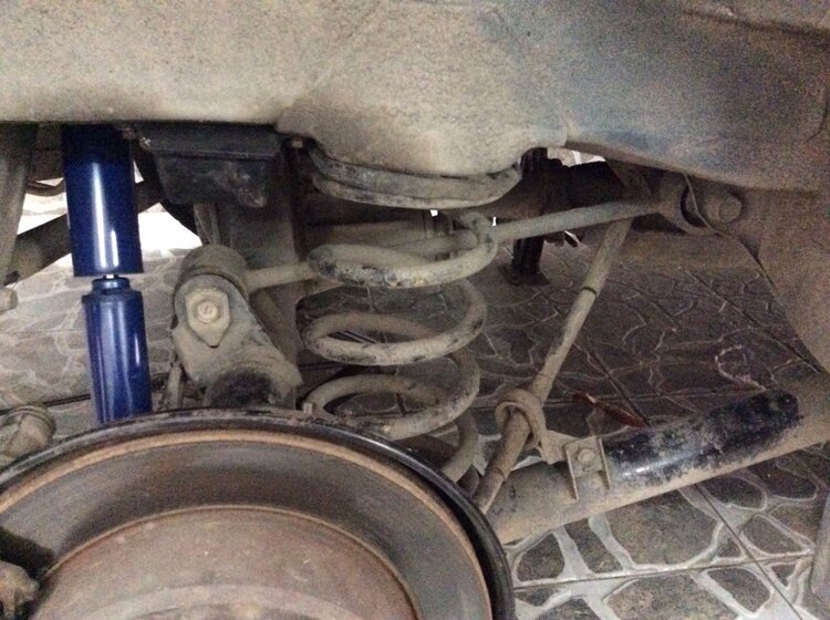

Típ đến là tháo 2 bánh sau và lò xo ra...
nguyên bản...

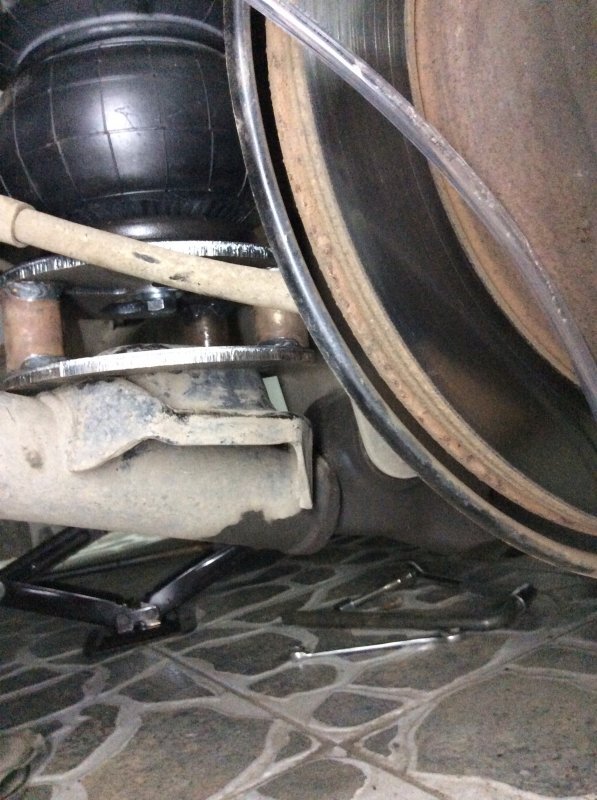

Bầu hơi vào vị trí...

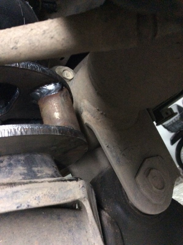

Tét típ...
Không đụng chạm, cấn cầu và bracket nằm ôm lọt khít vào 2 ụ chứa lò xo trên chassis và tay đòn sau...

  • #8.310
Coi như tạm ổn, nghĩ...ngày mai típ tục công đoạn tiện 2 cái ắc 19,5mm, ta rô 4 lổ 6mm để bắt bulon cố định chân đế bầu hơi vào tay đòn sau phía dưới...
