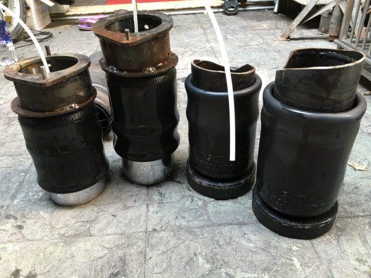

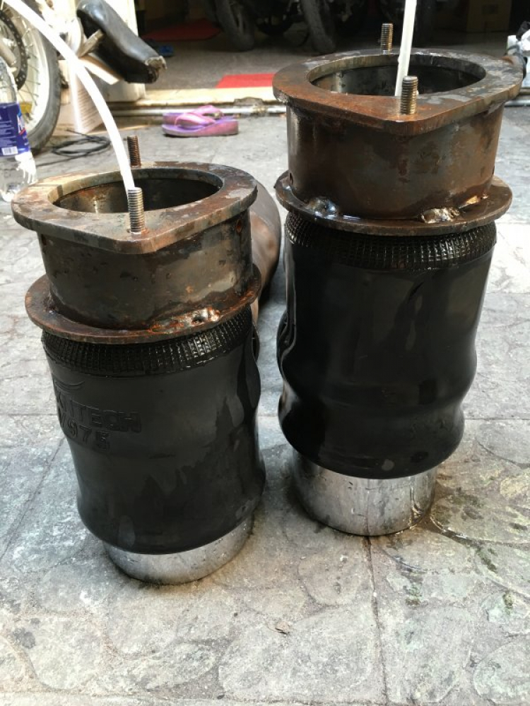

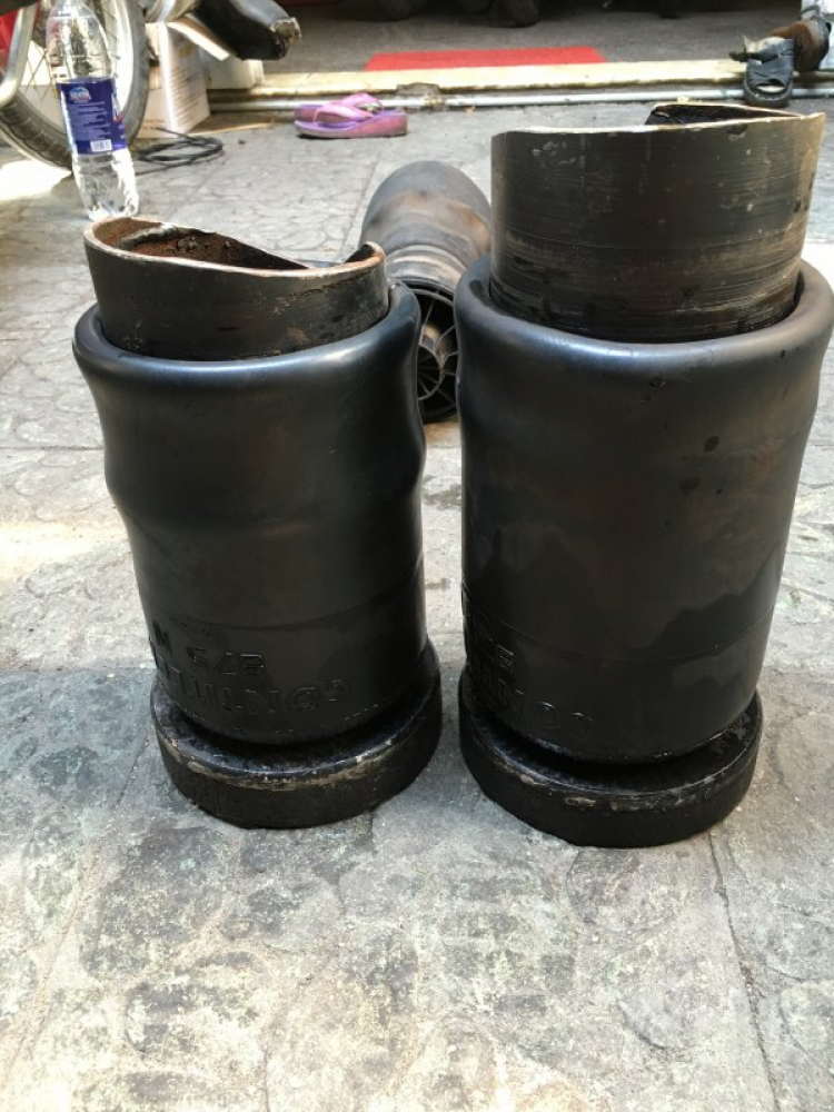

Thử cũng được hơn 3000km,cũng onroad offroad các kiểu .
Cũng đang rãnh lấy bầu ra kiểm tra và sơn lại dàn đế và phe 4 bầu của e nuông ,hihihi

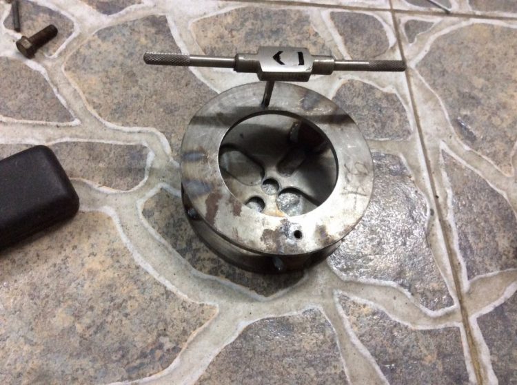

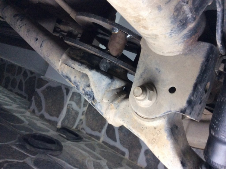

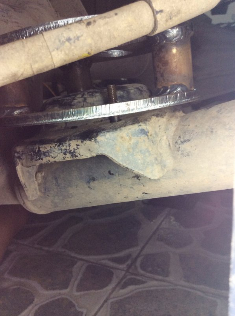

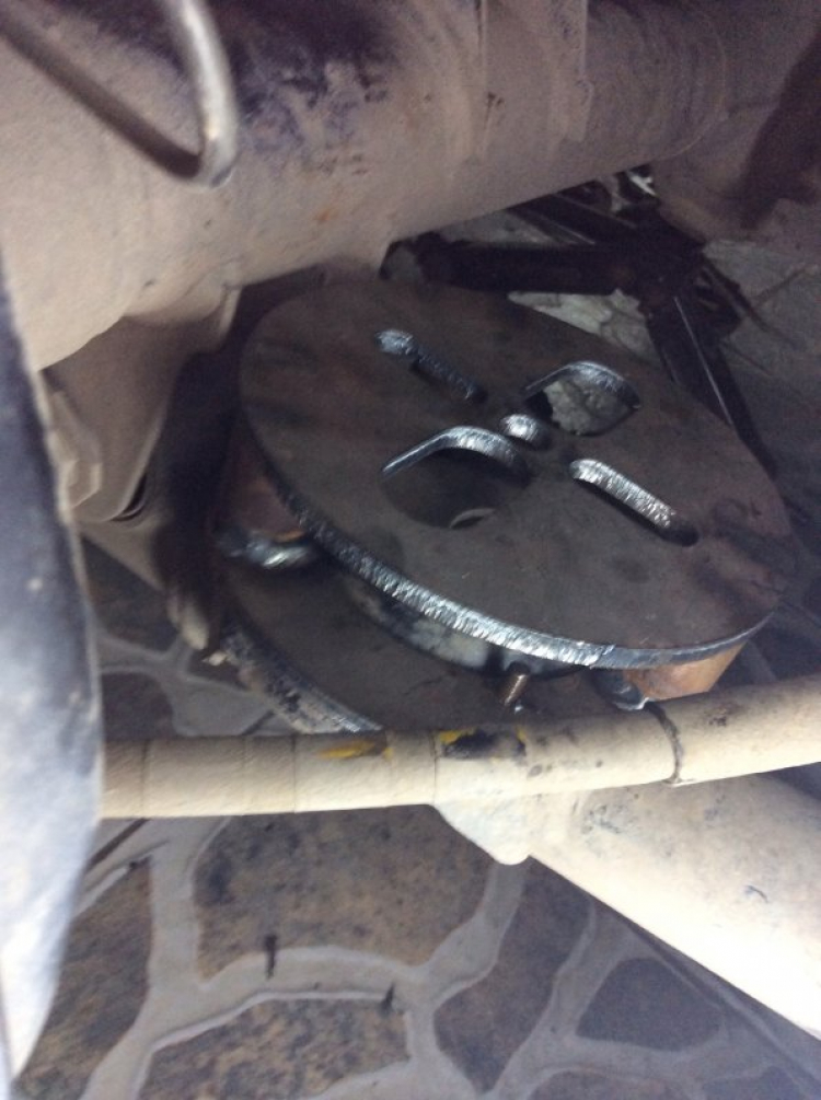

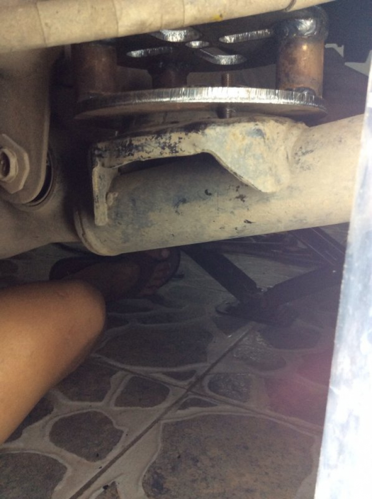

Chiều nay típ thêm phần nữa...khoan lổ, ta rô gắn bulon cố định pát dưới bầu hơi vào tay đòn...
Bác phải chơi mấy con ốc chừng M10 tới M12 chớ dòm thấy hình như bác chơi con M8 là hơi yếu đó nha! Cứ tưởng tượng là mấy con ốc đó giữ chân cho 1 cục nặng chừng 400kg lận... và nó cũng có thể lật qua một bên!
13/9/07
6.537
2.783
otosaigon.com
Tuyệt đối ko được để 1 phần hay toàn bộ thân thể dưới gầm xe khi sửa chữa nếu xe ko được nâng, chống đỡ bằng dụng cụ chuyên dùng. Trong trường hợp này bắt buột phải dùng Chân kê nhé bạn! (Tại sao có sẳn chân kê mà ko dùng nhỉ?)
Lần 1: Nhắc nhở
Lần 2: Cảnh cáo.
Lần 3: Buột thôi việc
