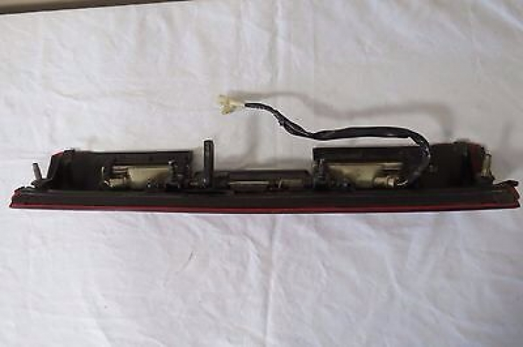

Xe của em vừa thay bóng lái sau phần cóp ,thì bật đèn đờ mi nó ko lên ,?bất pha cos hay đạp thắng thì đèn sáng! Còn táp lô cũng ko sáng!ko biết cầu chì nào đứt vậy cá Bác?

Ca này (đã 48h rồi) sao ko ai giải quyết hết vậy nè?! Bác giải quyết xong chưa? Nếu chưa, ta cùng nhau giải quyết từng vấn đề 1 nhé!
Bác có thể nói rõ hơn là sau khi thay, thì bóng đèn vừa thay mới vẫn ko sáng? Vậy tất cả các bóng đèn còn lại dùng chung công tắc này có sáng ko? (khi xoay công tắc lên 1 nấc)

Sau khi thay bóng lái sau 1 bên Cóp xe: em đạp thử thì nó sáng! Khi em bật công Tắt lên 1 nấc thì nó tối thui , em bật thêm nấc nữa thì nó sáng pha cos , đờ mi và đèn sau ko sáng! Em mò mẫm thay cái cầu chì TAIL thì sáng lại bình thường! Lúc đó em đã tháo cái bóng đèn đó ra luôn! Bây giờ đạp thắng hay bật đèn thì ko sáng 1 bên đèn sau cóp

Bác nên "ngâm kiú" mấy cái sơ đồ Headlight cho rõ rồi hẵng sửa thì tốt hơn nhé!
