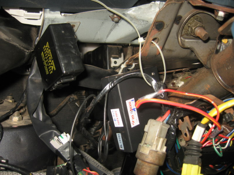

Nhìn mớ dây điện lằng nhằng này thật là nản lòng các Bác ui. Hình này em chụp hồi mới cưới em nó:

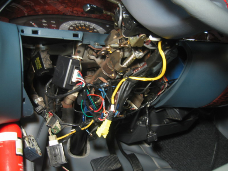

Đống giây điện này gồm dây đấu nối thêm cho loa subwoofer, loa treble, hộp remote khóa điện và đèn sương mù. Sẵn mở ra thay hộp cruise control em sẽ dọn dẹp lại cho gọn lại. Đây là homework trước kỳ tuyển sinh đại học:D

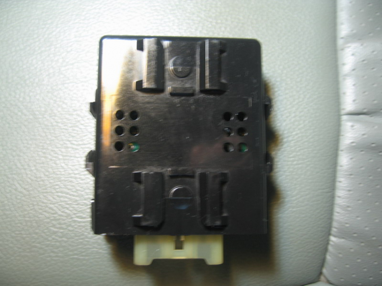

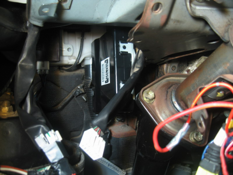

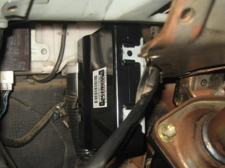

Hộp cruise control ECU mới. Trông bề ngoài hơi trầy trụa tí nhưng nó mới hoạt động có 38.000 dặm là nghỉ luôn từ năm 1994 tới giờ mới hoạt động lại. Vậy mà gắn vào cái là lại hoạt động ngon lành.

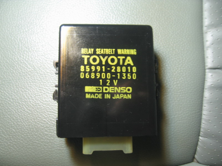

Khi cắm chìa khóa vào ổ, bật lên ON hoặc lúc dừng xe tắt máy, không rút chìa khóa rồi mở cửa xe mà nghe tiếng kêu boong boong boong là do cái seatbelt warning relay này (giờ em mới biết, trước cứ tưởng cái gì cao siêu:D):
