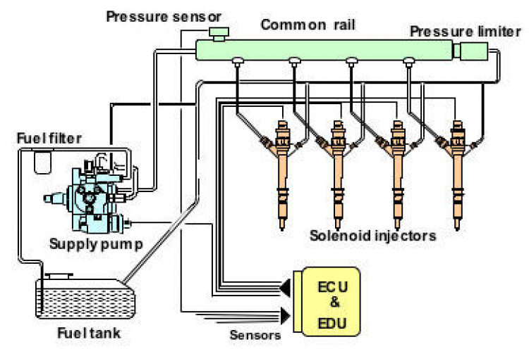

Race chip đánh lừa cảm biến, ( báo là áp suất thấp) làm đông cơ phải điều chỉnh tăng áp suất bơm, dầu phun với áp lực lớn hơn nên phun mịn và động cơ chạy êm hơn một phần. Áp suất phun cao cũng khiến phun được nhiều hơn khiến động cơ có công suất lớn hơn khi đạp hết ga.
Nhưng nó còn phụ thuộc vào cách lái nữa (lái ép số thì vẫn bị khói).
Tóm lại là đánh lừa cảm biến ở đầu ống sáo. Áp suất phun cao, lý thuyết là sẽ mau hư bơm, béc...nhưng thực tế do sử dụng ít nên không đáng kể.
PS D AT, bác nào có hiện tượng hú thì giúp em với
Nếu bác nào giỏi điện tử có thể đánh lừa bằng cách độ lại pressure sensor như trong hình, thì chi phí sẽ rất thấp so với mua racechip (nhưng khó điều chỉnh như race chip).
Ngày xưa bọn mình đã độ trên xe xăng Lancer, xe dầu thì chưa. Sau khi độ thì xe tiết kiệm khoảng 1 lít trong điều kiện sử dụng thông thường.
