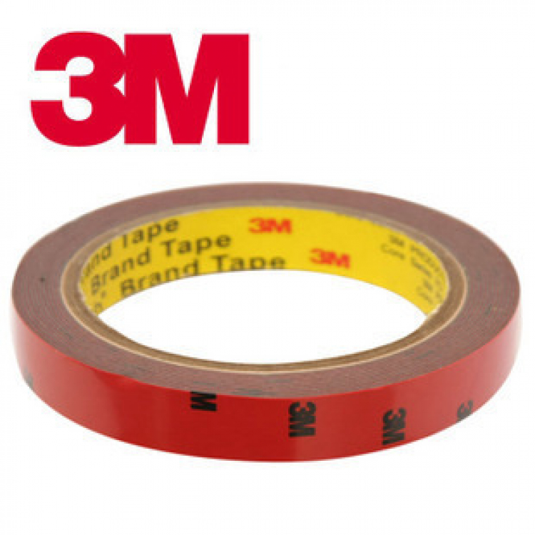

em nữa, ngoài tiếng đó còn tiếng lít kít ở phần taplo cánh cửa. Ác là đi đường miền tây xấu nghe đã lắm, còn lên tới sg hết kêu. Chắc PS chỉ thích chạy đường thành phố :D
có thể dùng một trong 2 sản phẩm cuả 3M để trị dứt điểm
Cách 1: Tháo mặt dưỡng, cố định lại cuộn dây sau màn hình Alpine (rất dài) thường không được cột chặt mà để tùy tiện sau đó dán 1 lớp kem 3m mỏng chỗ mặt dưỡng tiếp xúc mặt tap lô. Nhân tiện xem còn mấy cái jack nào chưa cuốn lớp mút lót thì làm luôn.
