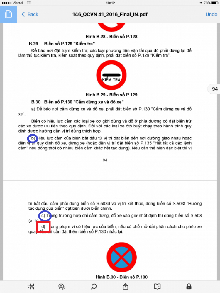

B30 mục b đề cập việc P130 hết hiệu lực khi đến vị trí qui định đỗ xe, dừng xe ( anh hiểu vị trí này là đâu? Bắt đầu từ đâu? )
Chán nhứt là anh chả đưa ra cái ví dụ cụ thể nào về đường SG cả. Toàn lý thuyết...haizzz:3dcuoigif:

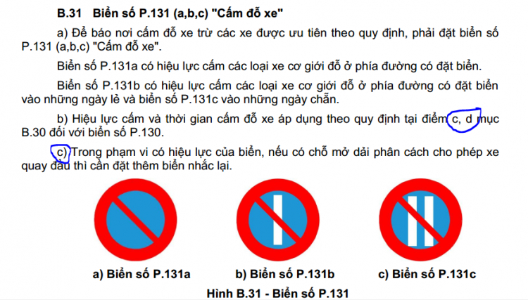

E nghĩ có lỗi của thằng đánh máy trong QC 41/2016 này.
Điều B31, trong mục b:
"Hiệu lực cấm và thời gian cấm đỗ xe áp dụng theo quy định tại điểm c, d mục B.30 đối với biển số P.130;"
Có lẽ thằng đánh máy đánh sai. Theo e, đúng ra phải là : " điểm b,c mục B.30".
QĐXP vụ này sẽ dựa vào đâu làm căn cứ?
Cho nên,Hiệu lực của Biển P.131 cũng phải là:
" Hiệu lực cấm của biển bắt đầu từ vị trí đặt biển đến nơi đường giao nhau hoặc đến vị trí quy định đỗ xe, dừng xe (hoặc đến vị trí đặt biển số P.135 "Hết tất cả các lệnh cấm" nếu đồng thời có nhiều biển cấm khác hết tác dụng). Nếu cần thể hiện đặc biệt thì vị trí bắt đầu cấm phải dùng biển số S.503d và vị trí kết thúc, dùng biển số S.503f "Hướng tác dụng của biển" đặt bên dưới biển chính;".
Như vậy, hiệu lực cấm đỗ sẽ có tác dụng từ biển cấm P.131 cho đến biển P.
Còn nếu đường ko có biển cấm đỗ thì trước biển P làm gì có lệnh cấm đỗ nào?
Các bác suy nghĩ lại xem. Ko cấm thì có quyền, cấm rồi sau đó cho phép thì được phép.
Biển P phải đặt sau biển cấm đỗ mới đúng giá trị của nó.
Thiệt tình, cãi nhau chỉ vì thằng ĐÁNH MÁY!
Á đìu, cảm ơn bác lục giúp cái quy định này nhen.
Vậy theo cáo B30 mục b này ghi rõ:
"P130 hết hiệu lực khi đến vị trí qui định đỗ xe, dừng xe"
thế mà bác và bác @TOAGT nói là P130 này có hiệu lực cả với biển P !!!!

Mục bác @ntt61 trích cho biển P.131 nên cứ tạm thời chưa bàn đúng sai. Mình cứ bàn biển P130 như trường hợp ta đang tranh luận là biển cấm dừng, đậu đã:
untitled-png.653297
Theo quy định trên bác và bác @futureneodo đã thay đổi quan điểm thành biển đậu đỗ P130 chỉ hiệu lực đến khi có biển nơi đỗ xe chưa ợ?
Khi em đưa trích dẫn QC 41 này vào đã nói rõ rồi mà bác: Biển cấm đậu P131a mới có hiệu lực suốt tuyến. Thực tế trên đường bây giờ toàn biển P131a +biển phụ theo giờ.
Cho đến lúc bác trưng ra cái hình ở HN chỗ quanh hồ gươm mới lòi cái vụ biển cấm dừng đậu P130 + sau đó là P. Mà nó cũng chẳng phải là đường đang lưu thông như Đông Du q1.
Em hỏi bác đưa ví dụ thực tế cặp biển này ở SG thì bác vòng vo mãi không đưa ra được, vì đa phần biển P130 cắm đầy ở SG quanh các trục đường đại sứ quán, lãnh sự quán, đường đầu giao lộ hay vào bùng binh thì....cắm P đậu ở đâu???

Trước đây khi em đưa cái hình biển Cấm dừng đậu P130 và P tại Nguyễn Du, bác @TOAGT và bác nói P130 có thì k được đậu sau P theo hiệu lệnh của P130, giờ lục QCVN ra thế này thì ý các bác thế nào? có công nhận mình nhầm không? Yes or No?
Có cần em quote lại còm của các bác?
