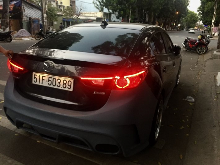

em tặng bác tấm hình bé đó do chính em chụp nhé .
View attachment 415819 View attachment 415820

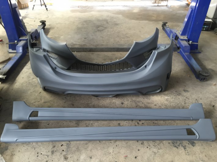

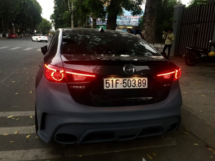

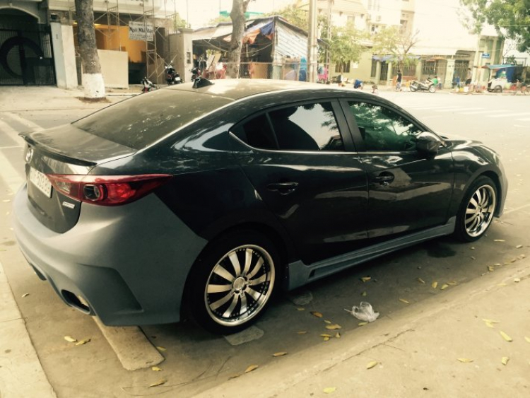

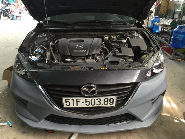

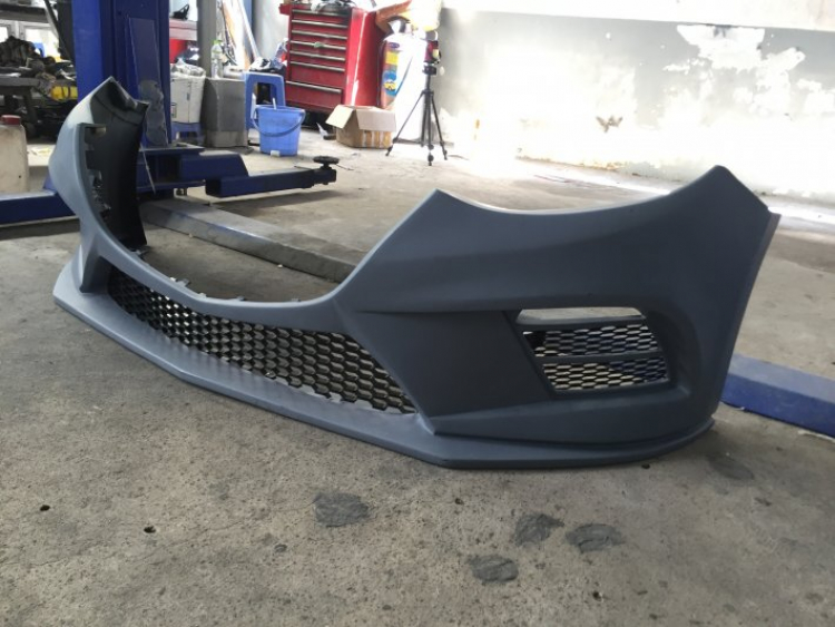

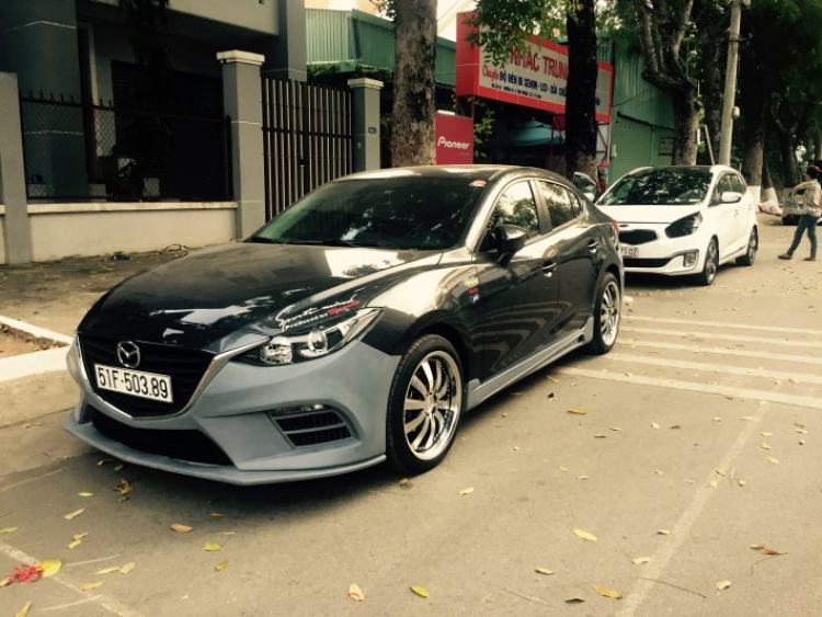

P/S : công việc tiếp theo là lột áo quần em nó xuống khoát lên 1 bộ áo quần mới , Body nhìn hiền hiền mà cũng hầm hố lắm nha mấy bác ui .
Quá trình nâng cấp Mazda3 của Thần Đèn tại khactrungoto.

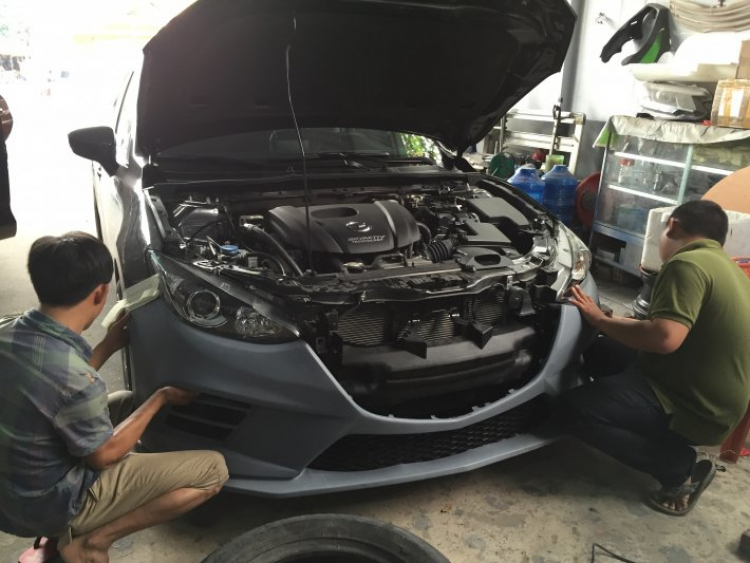

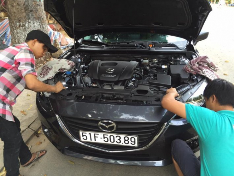

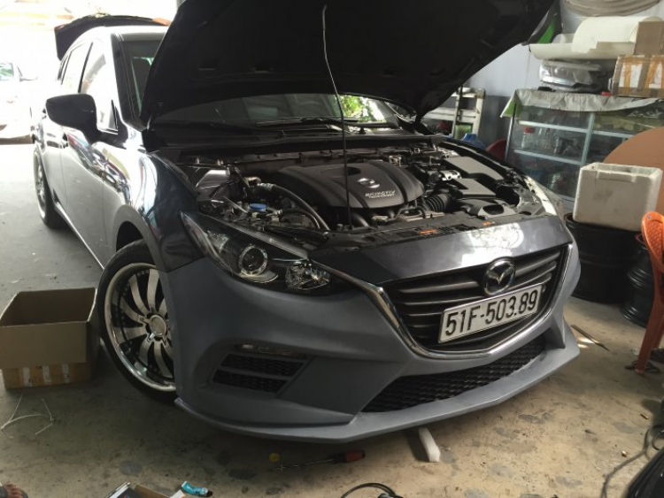

sau 4 tiếng thi công rà ướm cho em nó , cuối cùng cũng vô khớp hết đâu vào đấy ạ .

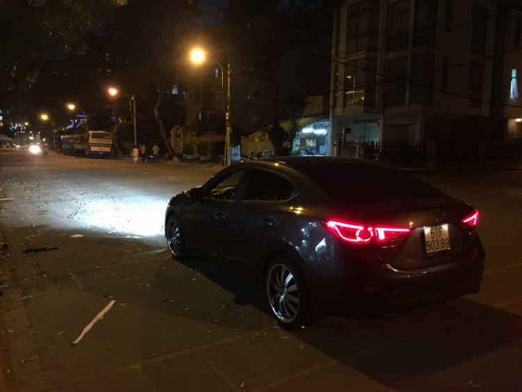

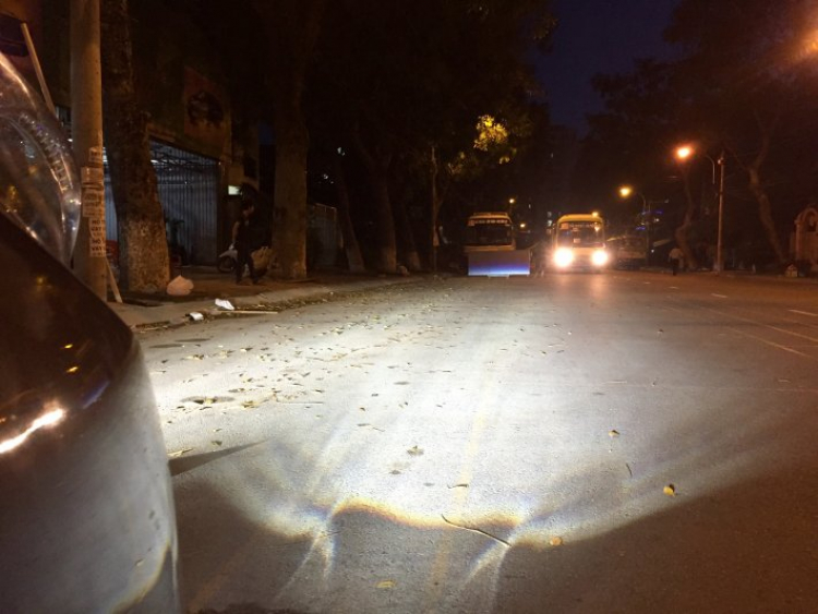

cho mấy đứa em của em tháo ra làm cặp Bixenon đèn gầm và sẵn tiện em test đèn xenon 5500k & 3000k rốt cuộc em thấy 5500k sáng hơn ạ .

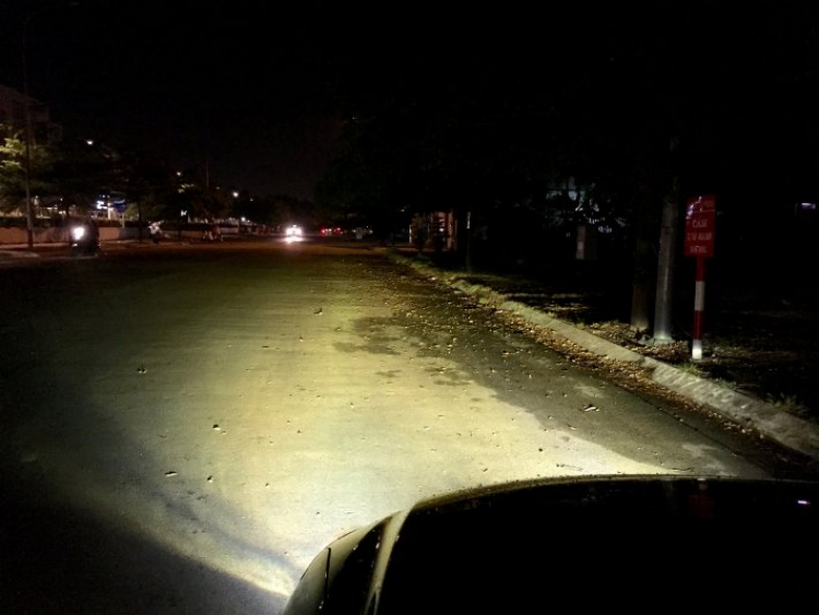

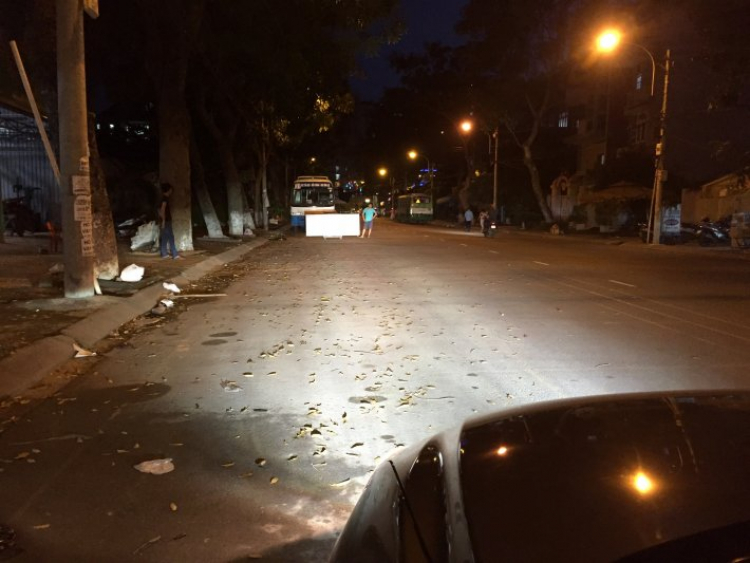

ánh sáng Cos của đèn gầm 5500k sáng sà dưới mặt đường chủ yếu coi mấy cái ổ gà .

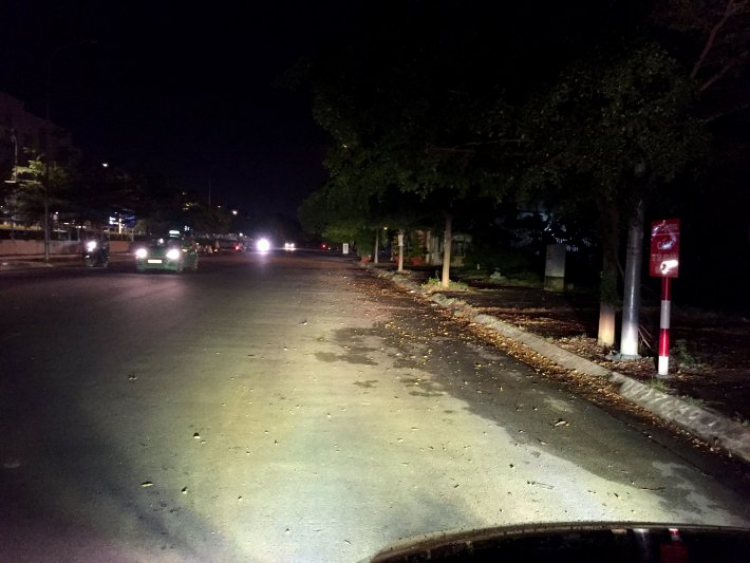

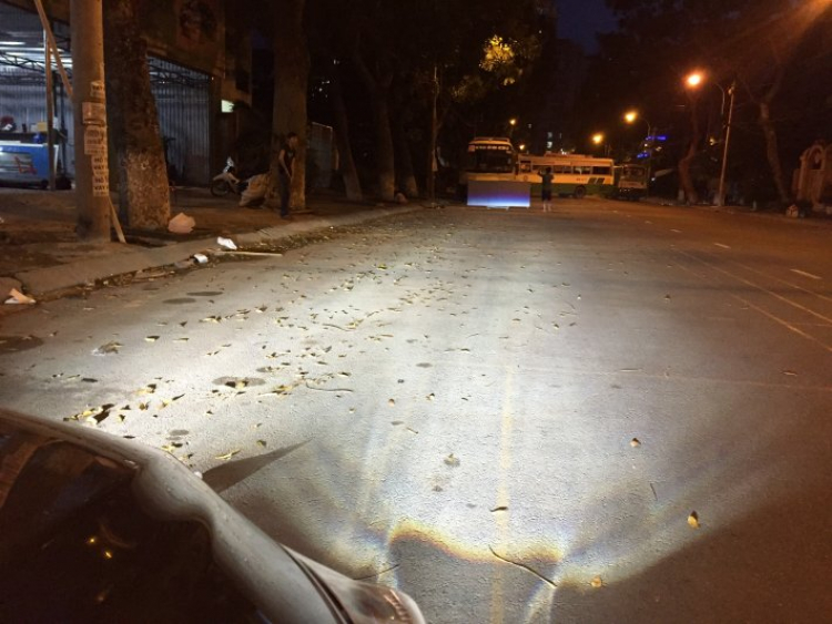

còn đây là ánh sáng Pha của đèn gầm và đèn Haloge trên sáng cùng lúc , sáng bà cố nội luôn , nên mấy bác đi ngược chiều đừng mở pha với em nhé .
ánh sáng Cos đèn gầm màu 3000k có vẻ tối hơn ạ

ánh sáng đèn pha của đèn gầm 3000k .

OMG, cái pha của đèn gầm 5.500K kinh khủng, cứ như là ban ngày. Thêm cặp bi này vào có ảnh hưởng bình acquy và sạc của xe không bác, có phải thêm bớt gì trong xe không (em hỏi ngu tý). :3dup:
Chi Hội Trưởng MazdaFC
28/4/08
7.583
1.210
ánh sáng Pha đó có kèm với pha halogen đèn trên đó bác , và bóng xenon gầm có 35w à bác nếu xe bác đang dùng bi gầm bóng halogen là 55w nhưng vẫn còn dư ạ không sao bác .
